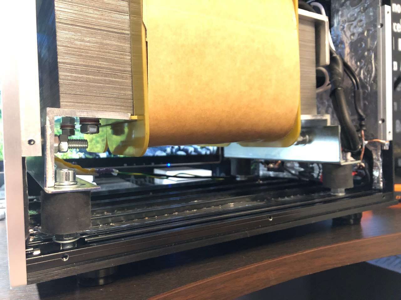

Да, сам транс установлю на http://adamhall.ru/catalog/item579.html
Есть уже проверенное решение - амортизаторы класса ЕС
С двух сторон винтовые крепления, нагрузку подбирайте самостоятельно. В свое время делал из них мягкие ножки под АС.
На DA всплывал подобный вопрос про гудение трансформатора - посоветовал эти амортизаторы и человек отписался, что гул полностью пропал. Корпус был алюминиевый вот такой.
Ну и результат:
В Торусе стоят похожие амортизаторы

15 минут назад, rsergio сказал:
Странно визуально на фото  эти опоры выглядят как цельное изделие, в смысле жёстко фиксирует , а на видео они имеют ход амортизации (не знаю,как правильно назвать увиденное)
1 час назад, Игорь Медведев сказал:
Странно что так показалось. Это резиновое изделие, на концах которого находятся металлические крепежные элементы. Соответственно гашение вибрации осуществляется за счет деформации резинового элемента. По поводу эффективности есть даже замеры до/после установки этих амортизаторов, ну а также слуховая оценка.
11 минут назад, rsergio сказал:
В Adamhall гашение вибрации тоже за счёт деформации резинового элемента. Я имел в виду другое, на видео колонки качаются и видно, что ножки состоят из двух частей -одна двигается внутри другой, а на фото конструкция явно без движущихся частей. Я пытаюсь понять стоит ли покупать именно эти виброопоры или оставить Adamhall, внешне на фото принцип действия у них,вроде, схож.

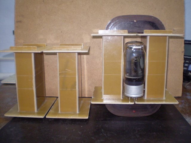

Располовинил я железо, будет по 7кВт.
 Каркасы из 4мм стеклотекстолит.
Приходится делать в ручную.

Первые 45 кило готовятся к сборке:).
Ох..... помудохолся со слесаркой.
Но доволен.
 РТ -фильтр универсальный с отводами медной шинкой.
1)  220/100
2) 230/100
и также отводы 200/100...это с заделом на случай применения нашей аудиосистемы
  То есть в итоге 220/220 или 230/3230.
С=390пФ.
(спецзаказ).
15 часов назад, Дим Димыч сказал:
45 кило готовятся
Дмитрий, это для 900ватт потребления? Я правильно понял ?:-)))
Конкретно у заказчика усилитель потребляет 470Вт на оба канала.
Под 900Вт это был РТ 77кг.
помудохолся
Но доволен.
Соберёшь, а он как загудит))) и что тогда? :mellow:
Не загудит.
   Потом напишу как он гууууу...:)
Даже утюг подцеплю.
Кстати в этом РТ предусмотрена при необходимости регулировка  натяжки медных лент.
Торцевым ключом.    В днище корпуса нужно будет напротив гаек сделать отверстия...например по 20 мм...
А вообще Алекс нет ничего лучше Ш.   Да?
 100% гарантия тихой работы.

Ха, подумаешь утюг,  достаточно маломощного кипятильника но с закосом под усилок, ну ты понял, не переменной грузить транс а через диодный мост и ёмкость  хотя мне в таких случаях достаточно и холостого хода, картина ясная как день.
Вот только что наживулил для испытания  к верх ногами и в сеть.
Ток х.х. 75мА.
Работает очень тихо! Только если вплотную прислушаться.
То есть никакого гууууу...
Завтра ещё нагружу чем и всё, сборка на чистовую.
У нас уже пол первого ночи.
Однако приморили меня эти подковы....намного сложнее на такой мощности работать против шихты.
Но главное результат.
Всё!
Ток х.х =65мА.  230В
Индукция 0,7..0,8 Тл в зависимости от включения.
Подцепил утюг, в пересчёте на  нужный вольтаж в районе 500Вт.
Гудения не слышно вообще
100%! можно ставить рядом с аудиосистемой.
( при сборке пришлось немного повертеть транс....однако тяжеловато уже в моём немолодом возрасте:) )

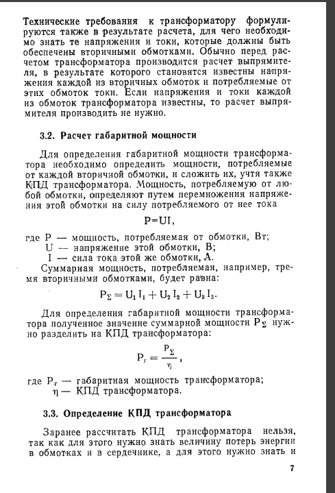

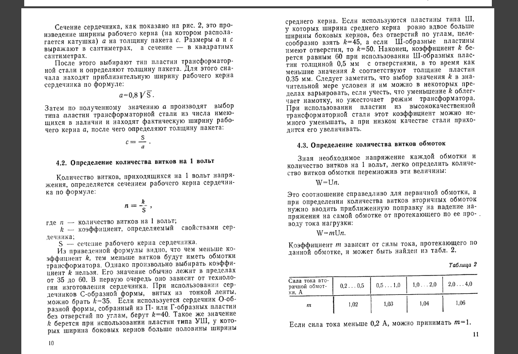

На тебе простую книжку . В.А.Никитина 1984 года . С ней  даже подросток разберется что к чему )))
Screenshot_1.png.6657c16a25bf59450e8528eeacedf55e.pngScreenshot_2.png.2a61196a996150ea758640609cc9f6f3.pngScreenshot_3.png.4d660838abe4e52176631bc35143aad9.pngScreenshot_4.png.93faf616b0086cca04cd32f16e69e13b.pngScreenshot_5.png.6cb0a2313ed73c1449faa9034f35ff79.png
Не ну ты и правда что ли тупой!?
Зачем ты дал этот обычный расчёт ТС ?
  РТ это совсем не силовик!
  • Funny 3
