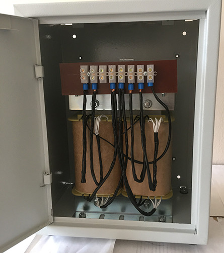

На самом деле он весит 32кг, сам  транс.
А есть отличия в звуке при применении РТ с пониженной индукцией по идеологии под номером 1 и этим РТ по идеологии под номером 2?
8 часов назад, mxsm сказал:
Ваша правда, попутал. Заказанный 10 Квт-ник будет весить около 70 кг.
Цитата
Для него нужен корпус?
Для защиты кошек и детей от поражения электрическим током.
Я бы сказал, что в сравнении с РТ, намотанными в соответствии с идеологией 1, этот кондиционер питания заметно динамичнее и качество баса с ним получше. Ещё могу отметить, что те, что у меня были ранее на Ш железе не убирали гудение трансформаторов в блоках питания, хотя возможно это особенность реализации конкретных устройств, а не идеологии в целом. Ну и те, что у меня были ранее вроде как не были рассчитаны на использование без общедомового заземления если оно имеется, соответственно я его не пробовал отключать. С новым РТ это возымело решающее значение к моему удивлению.
8 минут назад, mr_bird сказал:
В идеале свое отдельное заземление  для него нужно.   Транс то симметричный(балансный). Без заземления средней точки он не балансный. У меня оно есть, поэтому знаю )
на 5квт прекрасно тянет всю систему со сварочником от CODA.
19 минут назад, mxsm сказал:
Ну как небалансный, подключение или отключение общедомового заземления к/от средней точки никак не влияет на разницу потенциалов между ней и любой из фаз. Соответственно, вольтметр утверждает обратное. Касательно заземления - даже несмотря на его наличие, рекомендую попробовать его от средней точки оторвать, просто эксперимента ради, минутное дело.
26 минут назад, mr_bird сказал:
сперва так и подключил, без заземления. С заземлением звук лучше. Без земли, вся идеология заложенная в трансе -не работает. У разработчика  на сайте все подробно описано, а именно  в чем суть балансного транса. Также   Филипп Ньюэлл в  своей знаменитой книге пишет о балансном трансе , как правильно организовать заземление ,описывая это как лучший вариант питания для своих студий.  Проблема в том, что жители многоквартирных домов и не могут подключить его правильно.
Описание  принципа на сайте. Большая  статья о вреде реактивных токов .Что это за транс без заземления, в упор не  понимаю. Вся суть его, что реактивные  токи в противофазе замыкаются а землю, где взаимно уничтожаются.

2 minutes ago, александр шумилов said:
РТ хорош когда игра идёт на понижение типа 380-230
Я пока тоже РТ использую понижающие 220/100 для отделения устройств с ИБП от основной системы, причём индивидуально на каждое, и довольно успешно.
Но сама идея балансного питания кажется мне перспективной.
19 минут назад, александр шумилов сказал:
Зато новый РТ гудит похлеще блоков питания и вообще что за дичь гудящие трансы в аппаратуре...:huh:
У людей жилье бывает больше чем одна, две комнаты.  Он может гудеть там, где его не слышно)
А на звук он влияет крайне положительно.
У меня в гараже стоит.
8 минут назад, mxsm сказал:
Дык спич то про то типа РТ убирает жужжание основных трансов и звук наполняется красками, а какая разница кто теперь гудит убрал в одном месте зато в другом навалил мама не горюй.
14 минут назад, александр шумилов сказал:
Звук наполняется красками , не потому что жужжать где то перестало))
Он иногда жужжит ,  возможно постоянка, возможно перекос,  ещё что -то , но самодельный блок питания  транспорта  без него немного жужжал так же переодически, сейчас тишина всегда.

Столько переменных. Как они были подключены, есть ли  отдельное заземление , не зануление  , потому что балансный транс без земли не балансный.  И у меня есть свои уши)
С этим трансом звук комфортнее, сцена шире и глубже. Потерю динамики не услышал.
5 минут назад, mxsm сказал:
Столько переменных.
1. это были другие трансы.
2.как они были подключены
3.  Есть ли  отдельное заземление , не зануление  , потому что балансный транс без земли не балансный.
4. У меня есть свои уши)
1) были трансы на 5квт
2) не знаю, не видел.
3) не знаю. Знаю, что какие-то балансные
4) Макс, я написал все как было. Потребление каждого моноблока 600 ватт. Я вообще думаю, что усилителям с хорошими собственными трансами в питании это все просто не нужно. Ещё не убеждался в обратном. Встречу иное, услышу, так и напишу.
В коде прекрасный транс plitron на 3квт. Без рт  звук отличный, с ним ещё лучше.
Балансный транс чтобы был балансный -надо правильно подключить. Если он не  подключен к отдельному   контуру заземления  , то во всех остальных случаях он не балансный.  Вся суть подавления помех не работает. Занулять среднюю точк не   вариант-это ещё хуже для звука, чем вообще без ничего. Жители многоэтажек увы в пролете.
Использую балансный РТ 230 в симметричные 2х115. Средняя точка заземлена. О звуке очень красочно написано в 1 посте темы, могу только добавить что общая прозрачность системы к нюансам возросла значительно.
Немного о заземлении средней точки и вообще о заземлении. Этот вопрос достаточно подробно расписан в электротехнике при подключении чувствительной аппаратуры. В инете, да и на форуме много об этом писали. Очень упрощенно - чем более чувствительная аппаратура, тем ближе к началу заземление она должна быть подключена; чем ниже сопротивление заземляющего проводника, тем лучше. Мне кажется, что разный результат в разных системах из-за не идеального подключения к заземлению. Мало у кого частный дом и он может подключить землю от питания КДП на первый контакт шины. Иначе заземляющие токи других потребителей могут навести помехи.
Гудение трансформаторов в основном от постоянки на входе. РТ полностью убирает это, но может сам гудеть. У себя на входе поставил фильтр постоянки, он тоже описывался на форуме (пара больших конденсаторов и диодов)

Насколько я понимаю, в средней точке помехи взаимоуничтожаются за счет того, что попадают на неё в противофазе, относится ли это и к реактивным токам я точно сказать не могу, но возможно что да. Что у Вас будет в точке соединения двух проводников, на которые подали абсолютно одинаковый сигнал?  Насколько я понимаю - абсолютный ноль.
P.S. есть момент, который я забыл упомянуть в исходном посте: на мой взгляд этот РТ не привносит ровно никакой отсебятины. Ничего нигде не подкрашивает. Просто действительно решает целый ворох проблем.
5 минут назад, Oll740 сказал:
Наконец, спасибо!вы  ещё написали то, что пытаюсь донести.  Потому и результаты использования одного и того же транса отличаются.
У меня частный дом и выделенка естественно подключена на первый контакт земляной шины.
Вероятно да. Я подключал к шине заземления в обход квартиры, т.е. реально разобрал стойку с шинами электропитания возле электрощитка и подключил провод заземления выделенки большого сечения прямо к ней, но мне это по-видимому не особо помогло, т.к. речь идёт о 16 этаже многоквартирного дома ))
5 минут назад, mr_bird сказал:
Вероятно да. Я подключал к шине заземления в обход квартиры, т.е. реально разобрал стойку с шинами электропитания возле электрощитка и подключил провод заземления выделенки большого сечения прямо к ней, но мне это по-видимому не особо помогло, т.к. речь идёт от 16 этаже многоквартирного дома ))
Да как я знаю, что  шина заземления всегда зануляется в многоквартирных домах. Просто не бывает системы ТТ  на  таких объектах .
47 минут назад, mxsm сказал:
Я как житель многоэтажки и автор исходного текста последнее утверждение на основании фактического опыта категорически опровергаю ).
