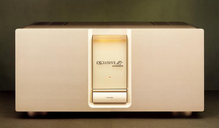

На фотке моноблок М7, но М8 выглядит точно так же, только он стерео

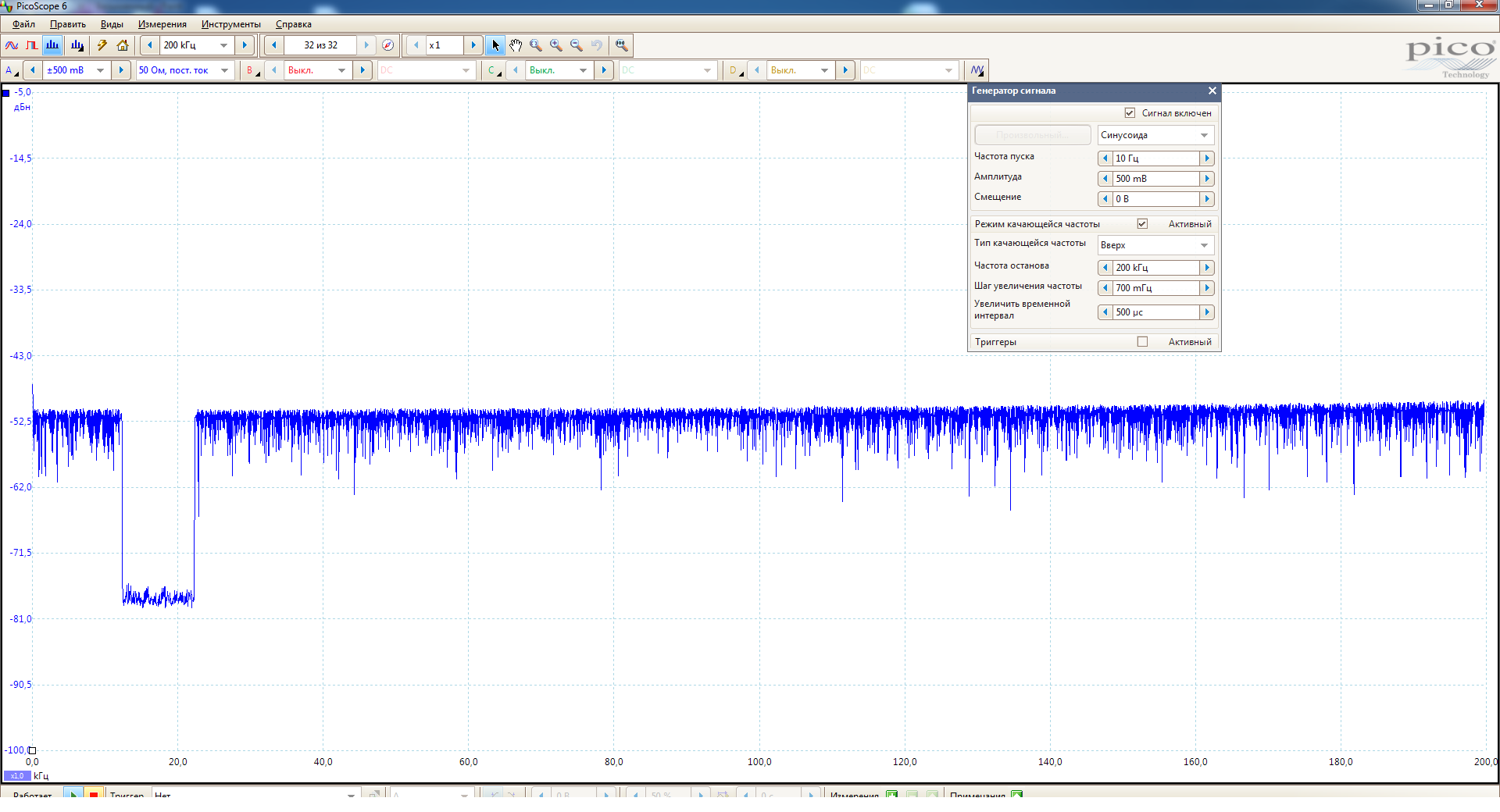

Pioneer Exclusive 2402.
Снимал ачх у преда, ровная линия до 200 кгц.
Бахрома потому, что выставил чрезмерно высокое разрешение у спектроанализатора (так было надо) и провал -чтобы оценить уровень шумов.

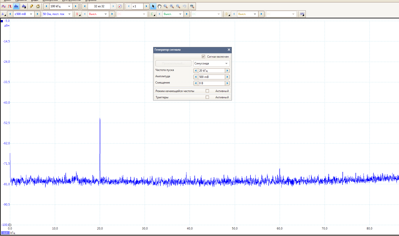

Спектр на синусе 20 кгц и меандр 100 кгц 1 Вольт в разных положениях РГ. Нагрузка 50 Ом.
У этого преда очень низкое выходное сопротивление 0.1 Ом. Можно грузить как угодно.
