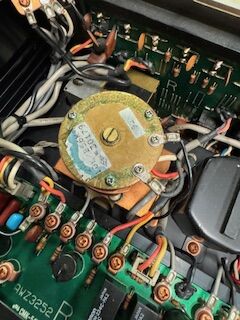

А вот это что за зверь! Судя по наклейке он может только 100/120 и наоборот? Или ошибаюсь?
Вы на характеристики и цифры смотрите, на аппаратах всё написано...
