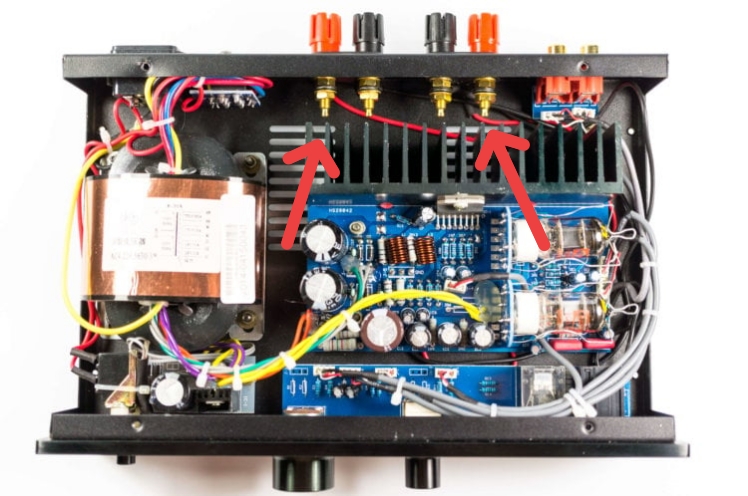

Было такое. Симптомы один в один как у вас. Виной оказалось выходное реле Омрон в усилителе, у него подгорели контакты, замыкающие и размыкающие сигнал. После замены всё в ажуре.

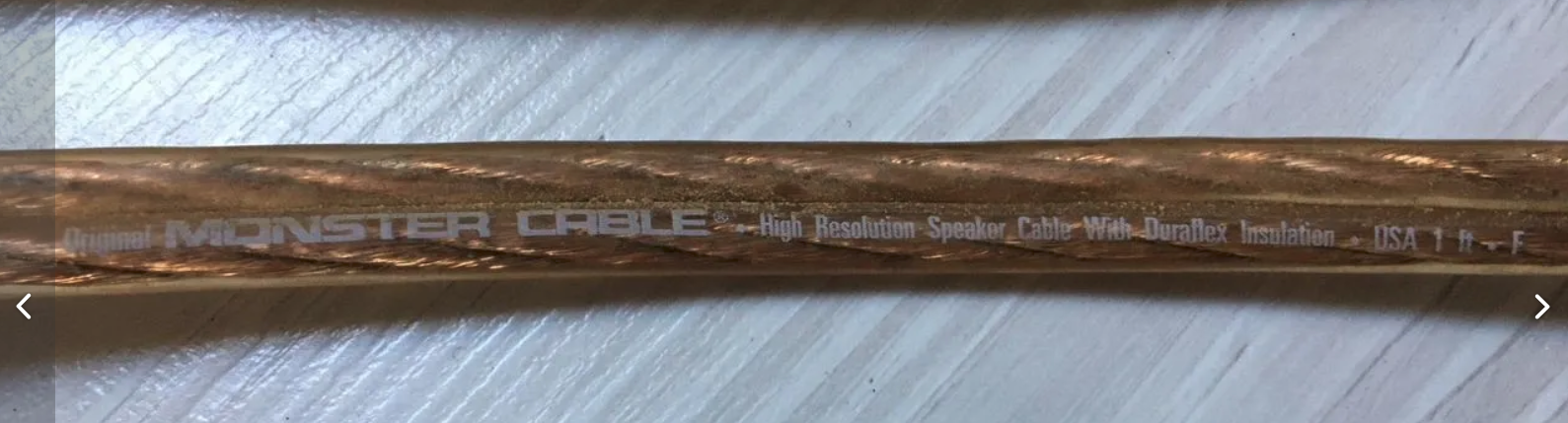

Подозреваемый выплыл, откуда не ждали)) Акустический кабель.
Год назад был обрезан и облужены концы, так вот, каким-то образом ниже обреза под изоляцией он умудрился окислиться в разной степени, на двух концах так серьезно подгнивать начал. И это предположительно за полгода, потому что сабж начался полгода назад.
Но..., не делаем скороспелых выводов, пока играет с другим кабелем, хрипов нет, наблюдаю динамику.

Это единственный вариант, кабель прослужил мне 20 лет, американский Monster Cable. Кроме 10-15 мм поражений, визуально выглядит здоровым.

Выбрасывайте этот кабель. Даже провод из хозмага будет как минимум не хуже по звуку.
Этот диэлектрик, называемый дюрафлекс, сам по себе гадость, даже без того, что флюс затёк и провод стал гнить под изоляцией.
