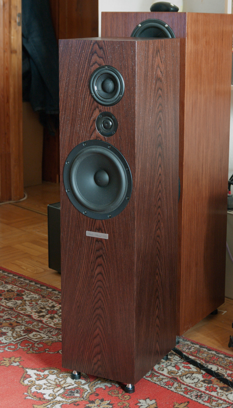

アントン Posted October 17, 2012 Share Posted October 17, 2012 Новые АС. 3 полосы, диапазон от 40 Гц, неравномерность в полосе воспроизводимых частот +/- 2.5 дб. Link to comment Share on other sites More sharing options...
アントン Posted October 17, 2012 Author Share Posted October 17, 2012 СЧ - Scan-Speak 12M серия Revelator. НЧ, ВЧ - SB Acoustics. Частоты раздела 800, 7000 Гц. Номинальный импеданс - 6 Ом, чувствительность 89 дб. Link to comment Share on other sites More sharing options...

アントン Posted October 17, 2012 Author Share Posted October 17, 2012 Закрытый ящик. 15 кг каждая. Link to comment Share on other sites More sharing options...
アントン Posted October 17, 2012 Author Share Posted October 17, 2012 Цена зависит от комплектации. От 3700 до 5600. Эти примерно посредине. Link to comment Share on other sites More sharing options...

Игорь Д. Posted October 17, 2012 Share Posted October 17, 2012 Аккуратненькие такие -красиво смотрятся -по мне бы еще бы больше лаком покрыть , или это такое разрешение камеры.. Link to comment Share on other sites More sharing options...
LIVE_EVIL Posted October 17, 2012 Share Posted October 17, 2012 Закрытый ящик. 15 кг каждая. серьезно? только 15 кило каждая? Link to comment Share on other sites More sharing options...
アントン Posted October 17, 2012 Author Share Posted October 17, 2012 серьезно? только 15 кило каждая? Фанера же, а не МДФ. Link to comment Share on other sites More sharing options...
LIVE_EVIL Posted October 17, 2012 Share Posted October 17, 2012 а толщина стенок? Link to comment Share on other sites More sharing options...
アントン Posted October 17, 2012 Author Share Posted October 17, 2012 а толщина стенок? 22 мм. Link to comment Share on other sites More sharing options...
Technician Posted October 17, 2012 Share Posted October 17, 2012 Аккуратненькие такие -красиво смотрятся -по мне бы еще бы больше лаком покрыть , или это такое разрешение камеры.. Шпон рельефный. Лак Dulux Diamond Glaze. Кроет хорошо. Но мне больше нравится, когда сохранена структура дерева. При желании можно сделать и блестящие. Link to comment Share on other sites More sharing options...
Technician Posted October 17, 2012 Share Posted October 17, 2012 серьезно? только 15 кило каждая? Если бы было можно, сделали бы легче. Это правда. Link to comment Share on other sites More sharing options...
Serega Posted October 17, 2012 Share Posted October 17, 2012 Хорошо. Как обычно. . Толь, привет! Какие рекомендации по усилению? Link to comment Share on other sites More sharing options...
Technician Posted October 17, 2012 Share Posted October 17, 2012 Толь, привет! Какие рекомендации по усилению? Акустика на подробности отзывчивая. Поэтому желательно, чтобы тракт был чистенький. А так, по импедансу довольно ровные, по чувствительности более - менее ничего (89 Дб), так что потянут усилители ватт от 25-и. Включал и на лампе и на транзисторе (сейчас играет). И с тем и с другим нормально. Link to comment Share on other sites More sharing options...
Technician Posted October 18, 2012 Share Posted October 18, 2012 Считаете, что легкие АС звучат интереснее тяжелых, или просто экономия? Мебельная фанера дороже, чем МДФ, но легче. Что касается акустических свойств, то они примерно одинаковы. Для гашения вибраций больших поверхностей используются перемычки, распорки и секционирование в определённых местах. Эти же меры убирают и стоячие волны. Что касается реакции корпуса на простукивание, так это не показатель качества звучания. Вестлейки с этой точки зрения выполнены безукоризненно, но звука у них нет. А встречал ДжиБиЭл, которые при полной невесомости абсолютно картонном отзвуке играли очень прилично. Если бы был доступен материал, лучший по акустическим, механическим и технологическим свойствам, чем фанера, но более легкий - применял бы его. Так что малый вес не только колонок, но и любых компонентов считаю положительным фактором (легче перетаскивать ) при возможности выполнения необходимых технических требований. Link to comment Share on other sites More sharing options...
