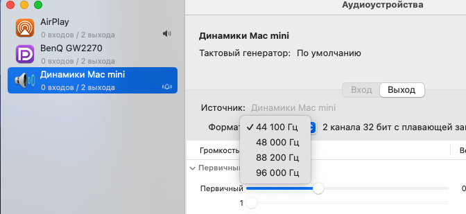

@Revolution1 сделайте пожалуйста скрин со своими настройками. Может я что то не доглядел просто?
12 часов назад, sword сказал:
Здесь выбираете формат вывода и все.
Это для примера, у меня цифра идет через AirPort Express.
Там все равно 16/44, других значений нет.
