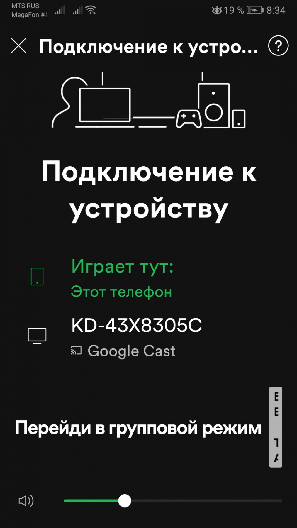

Добрый день. Не получается у меня на NT-503 включить Spotify :( Тариф Premium пробный на 3 мес бесплатно), из устройств видит только ТВ. Не подскажете как у Вас Spotify заработал? Может тариф "неправильный"?
15 часов назад, ДжошБаскин сказал:
У меня видит оба моих плеера, включая 503-ий. Слушаю прямо сейчас. Попробуйте так - поставить приложение Spotify, зайти в приложение Тика и выбрать Spotify. Он напишет, что один раз нужно из Spotify выбрать Тик. Нажимаете Ок, а потом кнопку Spotify (зелененькая). Запустится приложение Spotify, там в основном меню выберете рендерер потока, плеер должен быть в списке.
Прошивка у всех 503-их одинаковая так что все получится.
В плане тарифа я просто выбрал Premium (4.99$ в месяц). Ввел данные кредитки. Они написали, что первый месяц бесплатно и в любой момент можно отказаться.
p.s. Для 503-его я использую приложение "Integra remote".
6 часов назад, Rova сказал:
Спасибо за подробный ответ. Все делаю также, но TEAC в устройствах не обнаруживается... Поковыряюсь еще с роутером
Может, какие порты в роутере заблокированы, может опцию upnp в роутере включить, может провайдер что блокирует. В любом случае тогда причину надо искать в сетевом окружении.
Может, все же с тарифом что, потому что бесплатный вариант мне вообще не давал выбрать устройства, писал, что только в премиум.
p.s. Может, с IP адресом плеера что. Поствить ему DHCP или наоборот выставить фиксированный из адресного пространства своей сетки.
