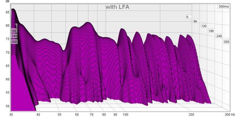

4 минуты назад, Andrey Smirnov сказал:
конечно есть, некорректные измерения...
Конкретные предложения по нахождению ошибки?
Теоретически могу притащить другой юмик1 с другим компом и их владельцем.
Share this post
15 минут назад, Flaesh сказал:
Я не могу знать.
Возможно проблема с микрофоном или его настройкой и файлом калибровки.
Может в rew настройки некорректно ввели.
Понятия не имею.
Одно ясно, что такой отдачи на 10-20 Гц получить невозможно в принципе...
Share this post
51 минуту назад, Flaesh сказал:
Надеюсь замер сделан в МП коротким свипом 5 s,  в случае замеров длинными или шумом, могут вылезать непонятные вещи.

14 часов назад, MikhailM сказал:
Ничего не меняется при всех (125к - 1М) вариантах.
Артой - шум и синус идентичны и результат не отличается существенно от Рева.
Постараюсь в ближайшие дни померить не только "как сейчас есть", но и "просто так".
Главная проблемка - не моды 36 и 72, а провал между ними.
Вопрос - сколько какого поглотителя нужно :), чтобы из состояния конкретного помещения "просто так" сделать хотя бы "как есть"))
Share this post

Вот добавил, но только это измерение со смещённой АС, появляется вторая мода по длине комнаты около 60 Гц. Так же как в первом файле из архива - without LFA feb 60 Hz(пустой угол.) Другие измерения с подавленной второй модой. Если интересно как это делать то здесь описано:  http://forum.vegalab.ru/showthread.php?t=78208
Left coner with LFA old feb 60Hz.mdat

Слишком короткий сигнал для достоверного измерения - 10 секунд, как минимум, - тут и басовик расправится во весь голос, и комната возбудится, и прогу не надо будет перегружать.
6 часов назад, frezer сказал:
Мужики, а всё что вы тут понаписали имеет отношение хоть к каким-то поглотителям? Я не говорю уж про панельные?
 Мне интересен поглотитель, именно на частоты ниже 100 Гц,  а конкретнее - 42 моих герца, да еще с подавлением децибел на 5-6, хотя бы. Так что знайте, что за тверскими разработками пристально следят. :D

2 часа назад, frezer сказал:
Открыл ваши измерения, увидел работу холодильника, или чего-то на частоте 50Гц...)
Share this post
12 минут назад, Анатолий Гаврилов сказал:
Это будет второй задачей по ранжиру. А это какая мода по ширине или длине комнаты и как АС стоят?
Share this post
15 минут назад, Владимир Ч. сказал:
Да есть такое, но что это, пока не выяснял в первых измерениях этого не было. Но для "сравнительных" измерений это не влияет.
