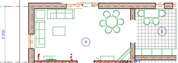

Имеем объединенную зону около 65 м кв: гостиная (4) 45 м кв и кухня (5) 20 м кв. Схема ниже. Потолки 3.30. Система будет располагается под или рядом с ТВ слева снизу на схеме, предполагаемая АС отмечена краными точками. Много остекления + отсутствие дверей в кухню и в гостиную из корридора (строго под цифрой 4) + в корридоре лестница, ведущая на второй этаж. Размещение системы не идеально с акустической точки зрения, мягко говоря. Но , как говорится,  что имеем, с тем и работаем.
Система должна быть КРАСИВОЙ (П). Красивой для меня и гармонирующей со всем что её окружает в доме. На данный момент организовать отдельную КДП, не представляется возможным. Со временем, теоретически, при наличии бюджета это реально (переоборудование части техподполья). Не так давно я наткнулся на... стрелки! и реально сорвало голову. Сначала это был Technics. Что-то типа SE-A5mk2. Почитал отзывы людей в теме, многие пишут, что лучше смотреть в сторону Aurex. И я посмотрел, и, реально влюбился в Aurex SC-Λ90F (П). По мне - красавец. И технически он вполне подкован, говорят. Да-да, я понимаю, что это не новое оборудование, б\у.

С точки зрения "аудиопуризма" ваше помещение и предполагаемая расстановка это просто ужас что.
Мне кажется, что если вы не можете переставить аудиосистему в другую позу, то в ней надо предполагать сразу процессор/ресивер или даже румкорректор типа того же Триннова, потому что старый добрый рок, сочно и выразительно на малой громкости в такой расстановке без откровенной "раскраски" не получится никак. Может, и саб потребуется: объемы все же изрядные.
Что касается, АС, то тут же мы опять упремся в дизайн (?), а звучание раскрасим процессингом, так что я бы рассматривал любые напольные трехполоски с хорошей чувствительностью  и без провалов импеданса ниже 4 ом типа Heco Celan GT 702. Они по определению будут не маленькие. Красивые тонкие карандаши, способные прокачать такой объем, будут вне бюджета, мне кажется, да и Аурексу будет нелегко.
Ну вот как-то так я это вижу.

Просто мне кажется, что с такой асимметрией вы хоть лям за систему выложите, оно звучать будет ощутимо криво. Справа глухая стена, а слева здоровенный пустой зал. АС у одной стены, точка прослушивания у другой, да еще, возможно, в углу.
Цифровая коррекция может пригодиться для того, чтобы на ваших диванчиках звук был более-менее правильным. Сейчас у вас к саундбару вообще какие-нибудь претензии есть? Если есть, то какие?

Человек слушает в углу. Орган домского собора слушать не планируется. Будут только дикие моды и мучения двигания ас по радиусу 30 см, или сколько там на АС в углу выделено. и покупки многопудовых усилителей чтобы хоть както сдержать эти моды.
