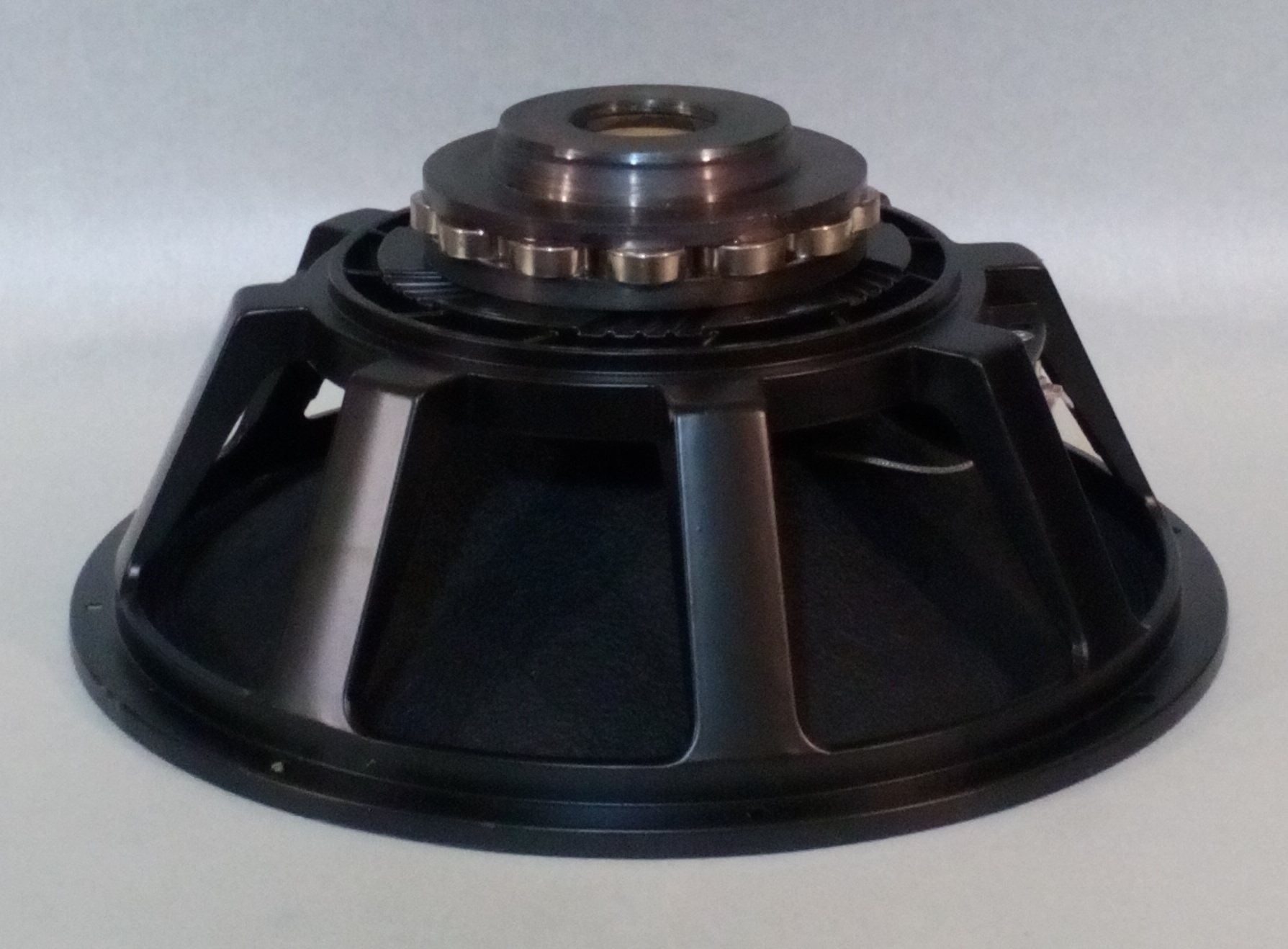

вопрос что с магнитной системой ,катушкой,центрирующей шайбой... какие частота резонанса,Qts ?
в оригинале это был динамик  для ОЯ,с высокой добротностью и резонансом, отдача примерно 93дб
в чем необычность магнитной системы II поколения? в чем её отличия от "стандартной" системы?
скажем от такой ?(это заказной динамик)
катушка какая(бумага,каптон,алюминий)? каким проводом намотана(медь,алюминий)?какая напряженность поля в зазоре?(сколько тесла)
