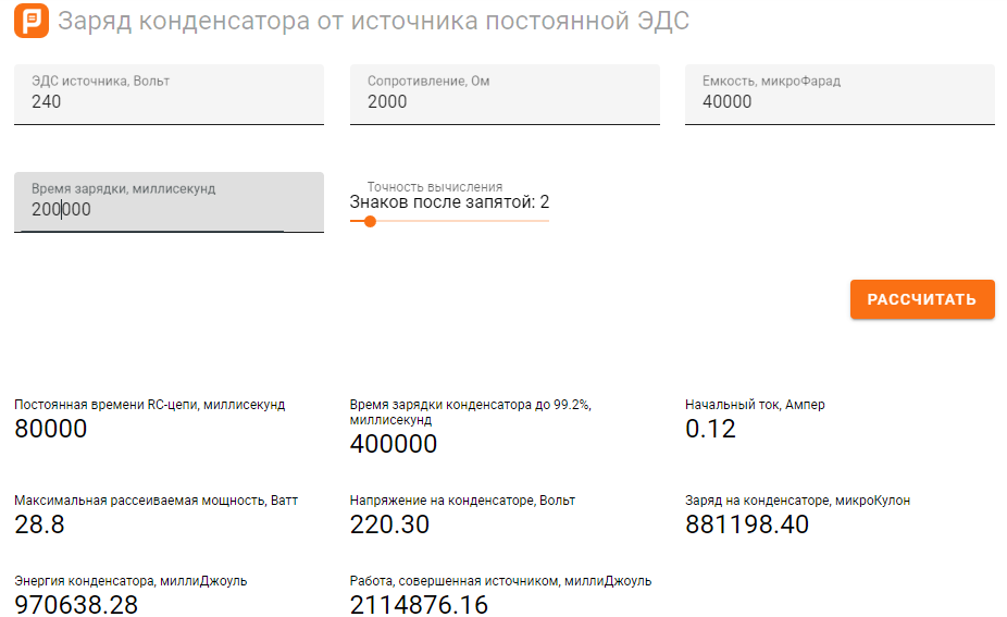

10 часов назад, JImpro сказал:
Я к вам, как к теоретику обратился
А-а-а-а... Тогда нарисуйте эквивалентную схемку с числовыми параметрами всех составляющих... и вставьте её в подходящую программку... Она и посчитает Вам мгновенно "будущее" этой схемки... Останется только проверить.
Далее замыкание резистора и скачок тока. А хочется экспоненты - просто слово красивое
Растяните шкалу времени... и увидите экспоненту...

Тёзке хочется заряжать конденсаторы (после моста и дросселя фильтра) медленно... Он полагает, что резистор в первичке транса этого не обеспечит, а лишь мгновенно зарядит конденсаторы до некоторого напряжения.
Было бы хорошо посчитать ему время нарастания напряжения при таком варианте включения гасящего резистора. Для произвольной числовой ситуации.
У Вас же программка есть? И картиночку - имеется ли нарастание напряжения на конденсаторах по экспоненте...

6 часов назад, JImpro сказал:
Быстрый заряд до части напряжения. Даром не надо.
Линейное нарастание напряжения на конденсаторе обеспечит ограничитель тока (активный, транзисторный или ламповый). Применял Е. Карпов из Одессы.
