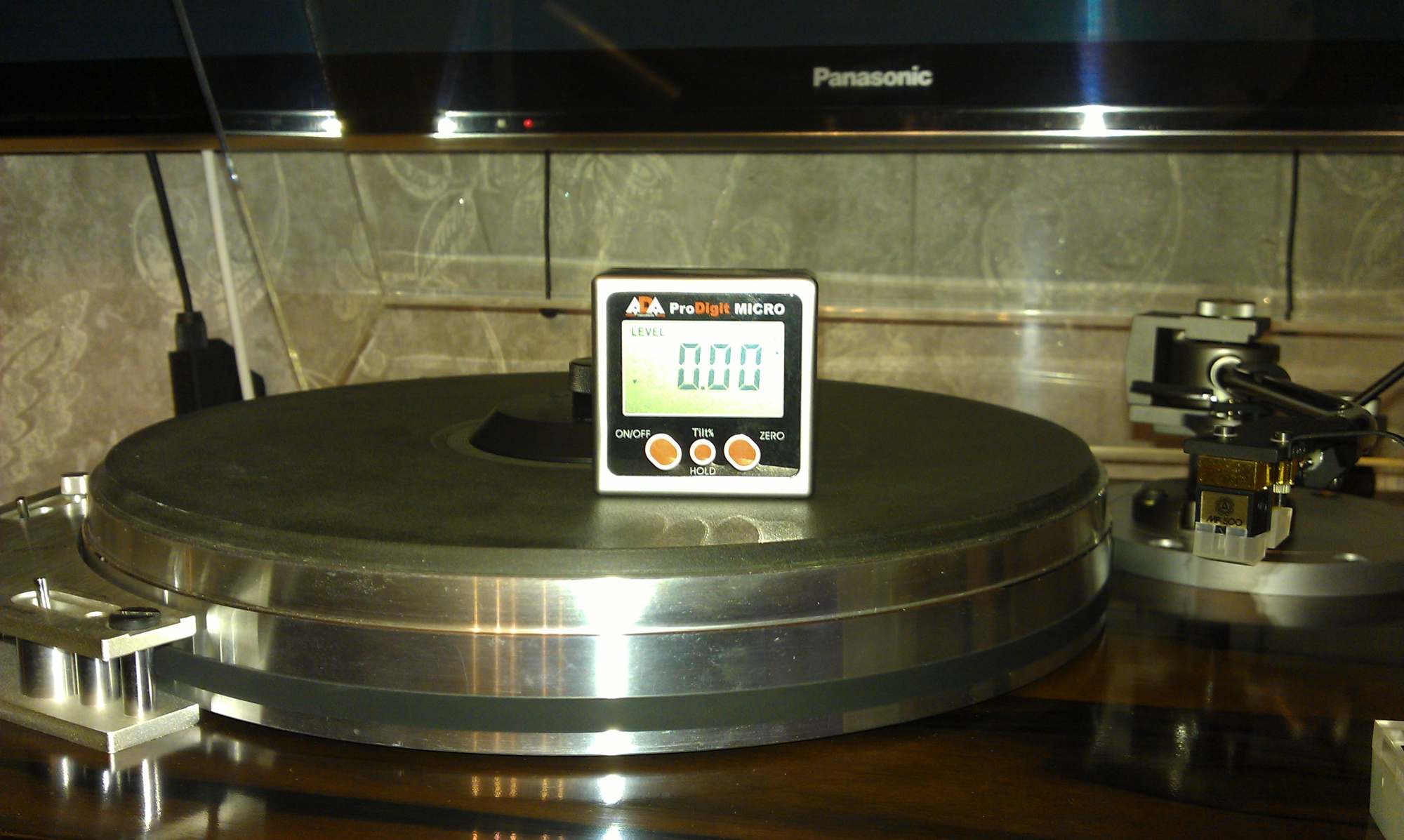

Сегодня отнес для проверки в измерительную лабораторию на работе известный пузырьковый уровень Ortofon и этот "масенький" в том числе, которые раньше применял для "правильной" (как я думал) установки винилового проигрывателя. Результат был однозначный: указанные пузырьковые уровни врут! А желание проверить свои пузырьковые уровни появилось после приобретения цифрового измерителя углов (уровня). Стол у меня был изначально настроен по пузырьковым уровням. Когда проверил его цифровым, оказалось, что и по X и по Y отклонение примерно на 0,6 градуса. В общем, теперь установил согласно цифрового уровня и акрилового блока для настройки и выравнивания положения звукоснимателя Millennium Acrylblock/Alignment block. А пузырьковые уровни, как мне их и не жалко, выбросил.
Можно в дополнение упомянуть, что в измерительную лабораторию носил и купленный цифровой уровень. Он показал отличные результаты, в отличие от пузырьковых своих собратьев.
В 18.03.2013 at 22:40, Денис Харцев сказал:
Таким образом Вы поменяли резонансную частоту шелла. Может быть удачно )
Так что "масенький" уровень может не только изменить резонансную частоту шелла.
Все эти уровни китайские поделки:(. Хороший уровень из гироскопа военного самолёта.
Кстати, пузырьковый уровень можно проверить еще и простым способом: налить в таз воды и положить туда ровный кусок пенопласта, на который поместить уровень. Я такое тоже проделывал, пузырьковые врали и там. Только после этого я и понес их в лабораторию.

Так ведь положив этот уровень на пенопласт он будет своей массой погружать в какую-то сторону.
У меня кстати изначально стол неровный. Сегодня приложил линейку, а там под ней просвет. Как быть теперь? И ведь это технарь 1210-й mk2. :(
Уж если так терзают сомнения в Вашем уровне, используйте два (три для особо ретивых)  уровня.....которым вы доверяете. И если....есть "косогоры"  всё равно вылезет.:D
Так большой вроде не косячит, средний 50/50, маленький косячит. При чём я их поворачиваю и сбрасываю с высоты 5-10 мм. Уже и не знаю на чём проверять.
2 часа назад, bluesman сказал:
Попробуйте положить на стол шарик.
Только что, Винодел сказал:
Ну я так и сделал в первую очередь. И крутил, мелкий хуже всех показал, т.е. словно заклинило его в этом положении всё, в то время как чуть более крупный которые тоже помещается на шелл меняет своё положение, а два ещё более крупных по возрастанию вроде норм.
4 минуты назад, bluesman сказал:
Ну вот и оставьте те, которые не врут. Установку картриджа проверьте еще по зеркальцу, только без всякого металлического обрамления.
