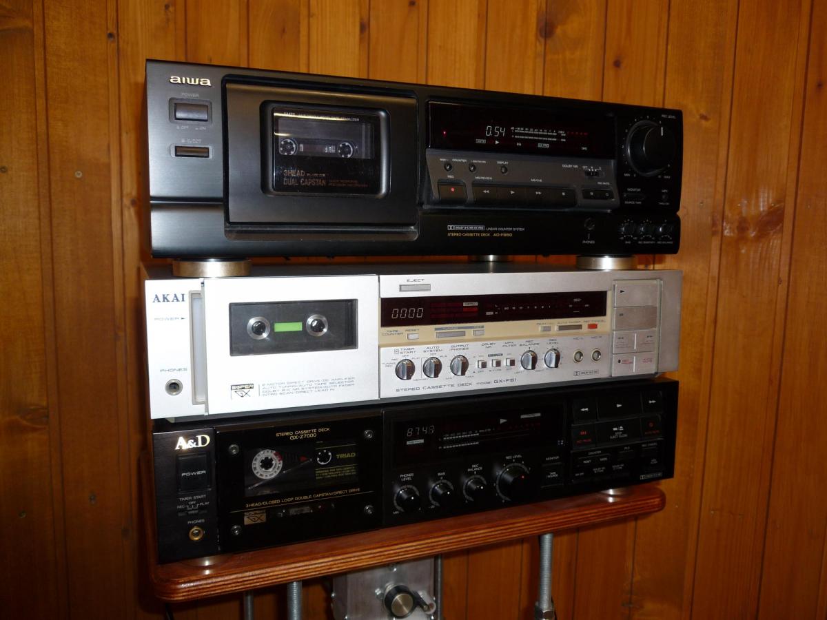

...чем грозит покупка 100 вольтовой версии деки?
- Ничем не "грозит"... Только китайские преобразователи лучше не покупайте.
- Самый простой и самый быстрый способ: берёте два трансформатора... :) , подходящей мощности, один с напряжением вторичной обмотки 10 В (первичку этого подключаете к сети), другой с напряжением вторички 22 В (первичка - к потребителю); включаете их вторичками друг к другу и получаете свои сто вольт на выходе.
- Между двумя указанными трансами, полезно будет ещё и сетевой фильтр включить. Вот Вам сразу три достоинства "в одном флаконе": преобразователь, развязывающий трансформатор  и сетевой фильтр...
- Если совсем уж просто (так чтобы ничего не мотать) - покупаете в ближайших "радиотоварах" два "зелёненьких трансика", например ТПП-270, там как-раз напряжения обмоток подходящие... И даже в этом случае результат будет весьма значительно лучше (и надёжнее), чем с китайскими преобразователями.
- На фото - три моих кассетника. Нижний, как-раз стовольтовый...

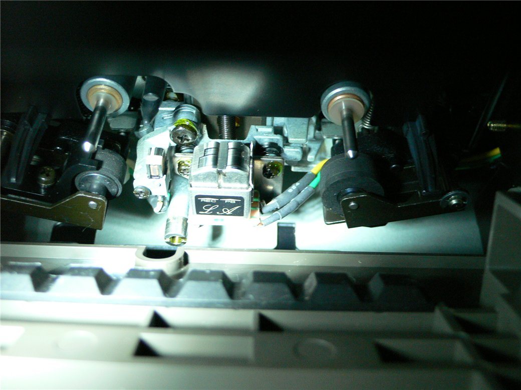

Пожалуйста, дайте  совет  по  размагничиванию   аморфных  головок  в  кассетной деке  Pioneer CT-S920S,  стоит ли  вообще  данная  проблема  внимания?
В  принципе,  замечаний  (нареканий)  к  работе  (звуку)  аппарата  нет,  но  в  паспорте  есть  пунктик,  где  речь  идет  о  необходимости  выполнения  этой  процедуры.
В  свое  время,  пользуясь  катушечной  декой,  где  стояли  стеклоферритовые  головы,  эту операцию  я  систематически  и  с  успехом  выполнял  при  помощи  выносного  прибора  отечественного  производства.
Спасибо.
Купите размагничивающую кассету ТDK. Это прибор который похож на кассету, вставляется и проигрывается как обычная кассета. Внутри генератор. Пару минут и импульсами размагничивает блок головок. Удобно. Я свои Накамичи так обслуживаю.
Спасибо!
Видел я  подобного рода  "кассету"  в  свое  время.
А  что-то  типа  этого
подойдёт?

скажите кто знает  в двух словах, что дает размагичивание? (как звучит до и после)
и есть ли универсальные размагничивалки которые годны и для катушника и для кассет деки?
В #470 посту есть фото демагнетизатора, подходит для всех магнитофонов. Штука полезная и пользовать имеет смысл раз или два в месяц, медленно поднося и медленно убирая от головок, неспешно поводив его магнитным излучателем около головок, тонвала и направляющих. Эффект демагнетизации наиболее проявляется на высоких частотах: достаточно сравнить в режиме калибровки отдачу до и после по индикаторам записи-воспроизведения. А физический смысл размагничивания головок прост: гистерезис сердечника головки "обнуляется", обеспечивая лучшую симметрию записи/воспроизведения сигнала, особенно на высоких уровнях.
