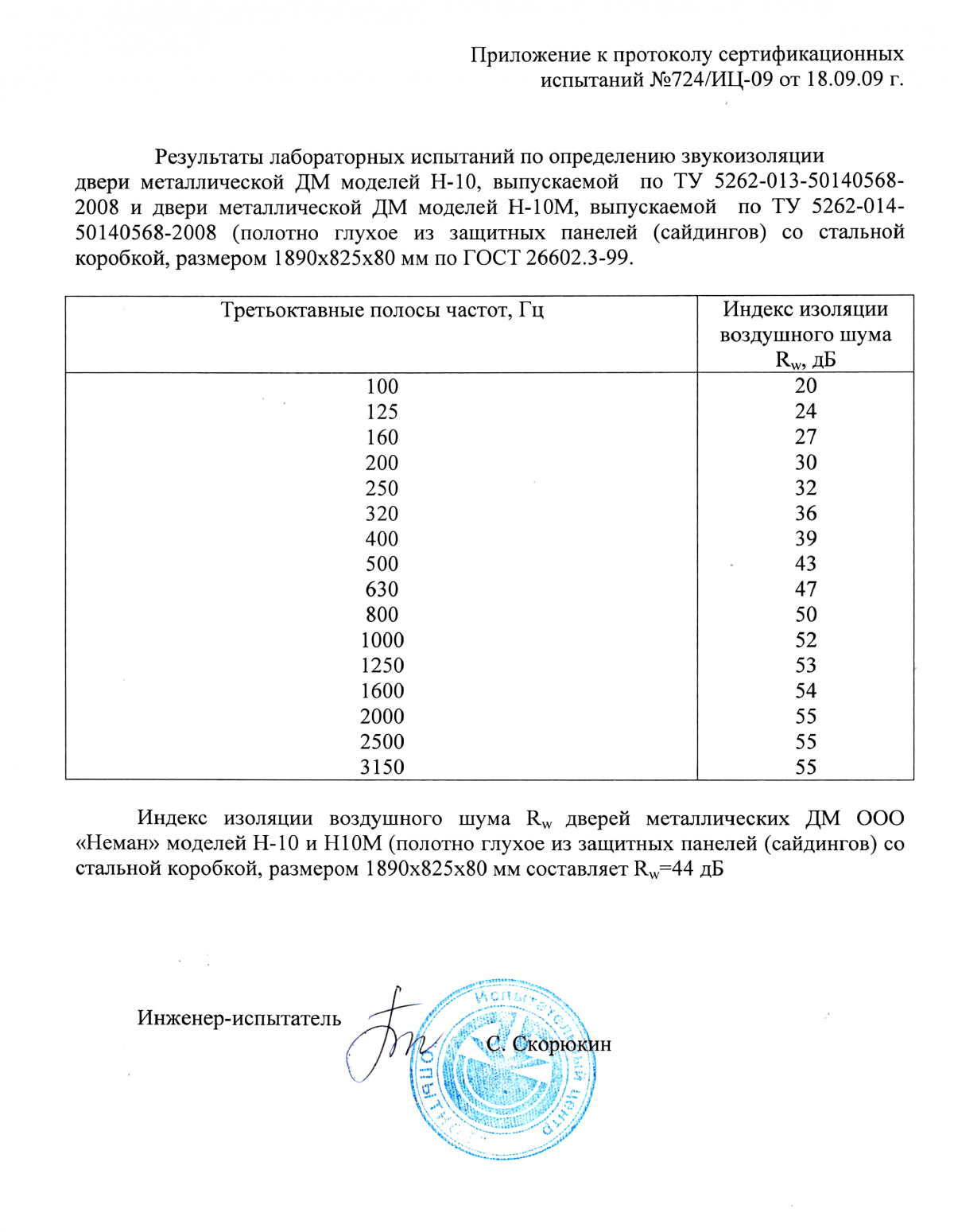

У меня вопрос ко всем на какие параметры Rw смотреть при выборе м/комнатной двери.Заявленные 30-35дб хватит в жилую квартиру?
Share this post
А указывают, для какой частоты эти показатели? Для ВЧ получить подобные числа вроде бы не трудно.
Думаю, лучше руководствоваться косвенными признаками вроде массы, многослойности, герметичности.
А все при таких дверях как-то решают вопросы вентиляции?
Share this post
Смотря какие шумы Вы собираетесь подавлять.  Если обычный разговор 2-х человек и большинство бытовых шумов - хватит.
Если пьяную компанию из нескольких человек или громкую музыку - нет.
Обычно указывают показатель для середины СЧ диапазона.
С подавлением НЧ дела обстоят хуже у любых дверей (обычных и звукоизоляционных).
Позволю себе приложить таблицу из протокола испытаний двери Неман - Н10
У других дверей я думаю кривая подавления будет похожая.

Интересно, а каким таким образом эта http://guardian.ru/products/steel-doors/door-models/131/5667/ конструкция может иметь 57,8 дБ звукоизоляции? Остальные двери там от 30 до 40дБ.
В указанном госте этот показатель фактически не нормируется, свыше 32дБ - 1 класс и всё.
Конструкция типовая - два стальных листа металла и вата, толщина 80мм, две линии притвора. Массу двери и толщину листов не приводят, но судя по цене ничего особого там нет.
У Немана подход более серьёзный, да и масса конструкции порядка 150 кг.
