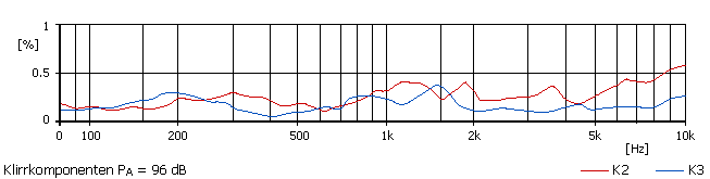

Я не вижу здесь никаких 1%. C чего Вы вообще решили, что здесь 1% и более? И с чего Вы решили, что ваши электростаты мерят типа точнее?:Waks:  Бытовуху мерят точнее, чем студийные мониторы среднего поля в безэховой камере 230 кубометров? Даже не смешно, честно говоря...
Ваши электростаты не сильно лучше в ЭТОМ диапазоне, на самом деле. На слух этого абсолютно точно не слышно. По низам - кроме упомянутых тут где-то ранее топовых электростатов за 30 килоевро - все печально. А топовых тут нет ни у кого. Об чем  речь тогда? То, что я видел в стереофайле по вашим же ссылкам - это тихий ужас. Особенно АЧХ с +10...12 ДБ по низам. И "низы" от 80 герц:LOL:
Зачем утверждать, что это ТОП? Кого хотим обмануть?

Вы понимаете, что такое суммирование? Это когда прибавляю 0.5+0.3+ и так далее. Так вот, у статов 0.07%

Нет, Константин, я не понимаю. Я вижу график, вижу под ним SPL - и мне этого достаточно.
Ничего страшного, я вам объясню.
0.07% - значит, это сумма из второй гармоники, где то 0.035%, 0.16% итак далее.
Вот так понятнее? :) то есть, разница с лучшими мониторами по каждой из гармоник где-то в 10раз :)
теперь понятно? И это будет касаться любого давления до 105дБ
Константин, зачем эти домыслы про гармоники? Есть график, приведенный Вами же, есть мой график. Какие там гармоники - в сумме или по-отдельности - нас волновать не должно. Нас конечные циферки интересуют, они там справа на Ваших же графиках.
Не надо заниматься апроксимациями и домыслами.
Те графики, которые вы здесь приводили, как-то не впечатляли... семь сотых там было на частоте чуть ли не 20 кГц. А что нам эти 20 килогерц? На 10 килогерцах было 0,37%. Ничего необычного.
На СЧ порядки искажений примерно такие же были, что и на моем графике. Да, на статах получше. В самом лучшем случае вдвое. А это совсем не на порядки, как Вы тут изволите выражаться. На НЧ - вообще непойми что...
Не домысливайте. Откуда вдруг 105 дб взялось? Тока что 100 дб было - хлоп, и уже 105))) Так и до 150 дойдет...
Не надо выдавать желаемое за действительное.
Так вы выдаёте желаемое за действительное.
у ваших АС на равном давлении где то в нескольао раз будет больше искажений. Просто вам тяжело это осознать и признать.
И уж извините меня, но не порите чушь. Суммированные искажения - это одно. А отдельно гармоники - это совсем другое. Если вы не желаете это признавать, то ради бога.
я понимаю, если бы мы спорили о субъективных вещах, но мы спорим о  вполне объективных и измеряемых характеристиках. И электростаты - рекордсмены с подавляющим преимуществом. Хочется вам того или нет. А коли не умеете читать графики и понимать - учитесь.
1 минуту назад, K-K сказал:
Да нет, мне не тяжело это признать.
Ваши измерения были приведены для 100Дб,  мои - для 96 дб. Логично, что чем выше уровень - тем больше искажения. Весь вопрос в том, откуда ВЫ конкретно знаете, что у моих АС (хрен с ним с моими гайтхайнами - пусть на их месте будут любые другие высококачественные АС на ДГ) на тех же 100 Дб будут ПРОЦЕНТЫ искажений?
Откуда такая смелая апроксимация?
Да, у электростатов искажения меньше, чем у АС на ДГ. Но уж никак не на порядки...

Так на Ваших графиках написано "THD+N" и на моих тоже.
И еще - Вы не могли бы ссылку сюда запостить вот этого обзора Стереофила:
Я что-то найти не могу, о каких АС тут идет речь...
