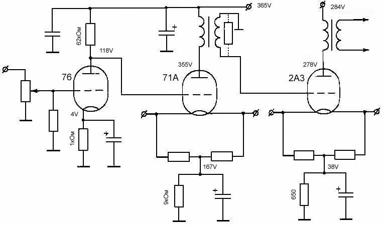

Мой вариант (не скажу, что это лучший из слышанных, но мне нравился). Универсальным такой вариант, конечно, не назвать, но камерный джаз  звучал на моё ухо неплохо.
  • Спасибо! 1

1 минуту назад, Sergal сказал:
Очень недурно!
Это для него были трансы на железе Х51?
Нет, здесь на V51 (прибл. 13 см2). X51 для 300B.
Только что, Sergal сказал:
Ну, я планирую Х51 на 2А3 попробовать.

Если это не моноблоки – вес получится немаленький :unsure:
8 минут назад, Sergal сказал:
Моноблоки.
Пока получается так:
- два каскада,
- на раскачке - пара D3a (балансный вход),
- между каскадов транс,
- приведенная нагрузка выходного транса 5 кОм.
- на питании 6Д22С.
Только что, Staudio сказал:
...на раскачке - пара D3a
Вариант по идее хороший, но мне не очень нравятся лампы с высокой крутизной, поэтому использую двухкаскадный драйвер, либо что-то типа 6N7 (но чувствительность усилителя получается на пределе).
Я еще не определился со смещением - фикс или авто, а также с накалом - склоняюсь к невыпрямлению.
Создал тему как раз для того, чтобы получить срез лучших решений и того, как это в них реализовано.
Накал 2А3 не стоит выпрямлять, и на переменке можно добиться минимального фона. По смещению – вопрос личных пристрастий. С фиксированным звук подинамичнее, но последний конденсатор фильтра смещения по качеству должен быть на уровне межкаскадного (он, по сути, межкаскадным и является).
  • Спасибо! 2
