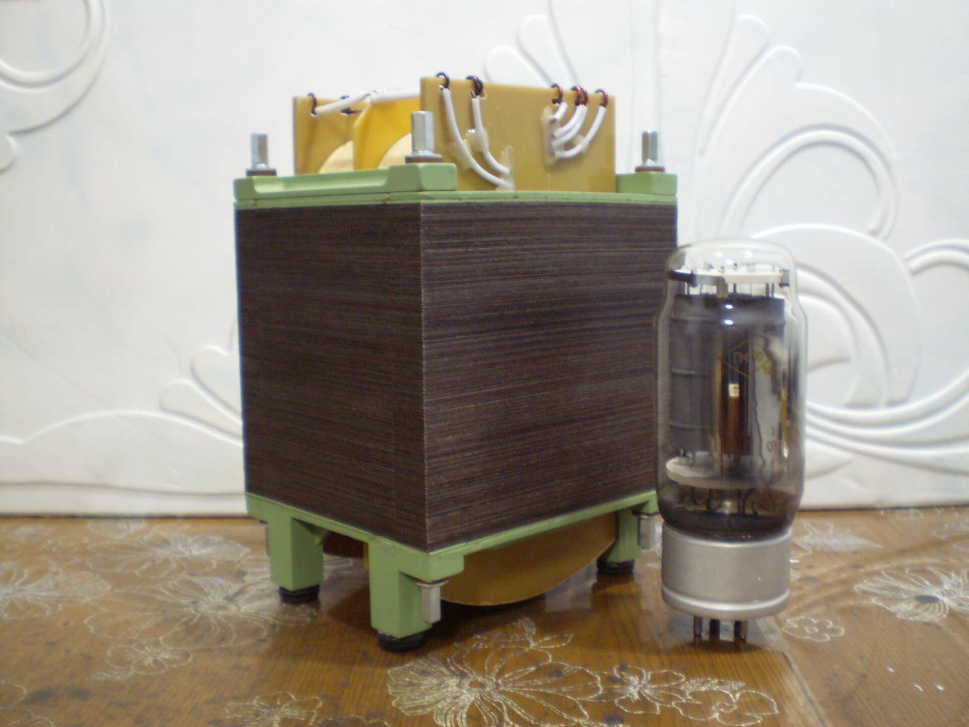

Костя, вот тебе ответ на твое удивление))
Киловатты у всех одинаковые )
Пустой внутри -это  АС-2 модель
В топовой  ас-1 модели стоит промышленный ,   японский, медицинской серии трансформатор. Можете открыть его и посмотреть.
Вот  транс как у него, нашел только на 1квт, купите отдельно и будет  Wavac за 1/20 его цены)) у меня была идея его купить .

Я АС-2 в глаза не видел и не писал за него ничего. А АС-1 - это здоровенная махина, посмотри габариты в инете.
при этом не 3, ни 5квт в помине нет

Фото выложил ас2 и ас-1 , и что там внутри. Никакого волшебства , ну по крайней мере за эти деньги . Качественный медицинский транс

Собственно, транс и должен быть качественным. Особенного от них никто ничего не ждёт :)
