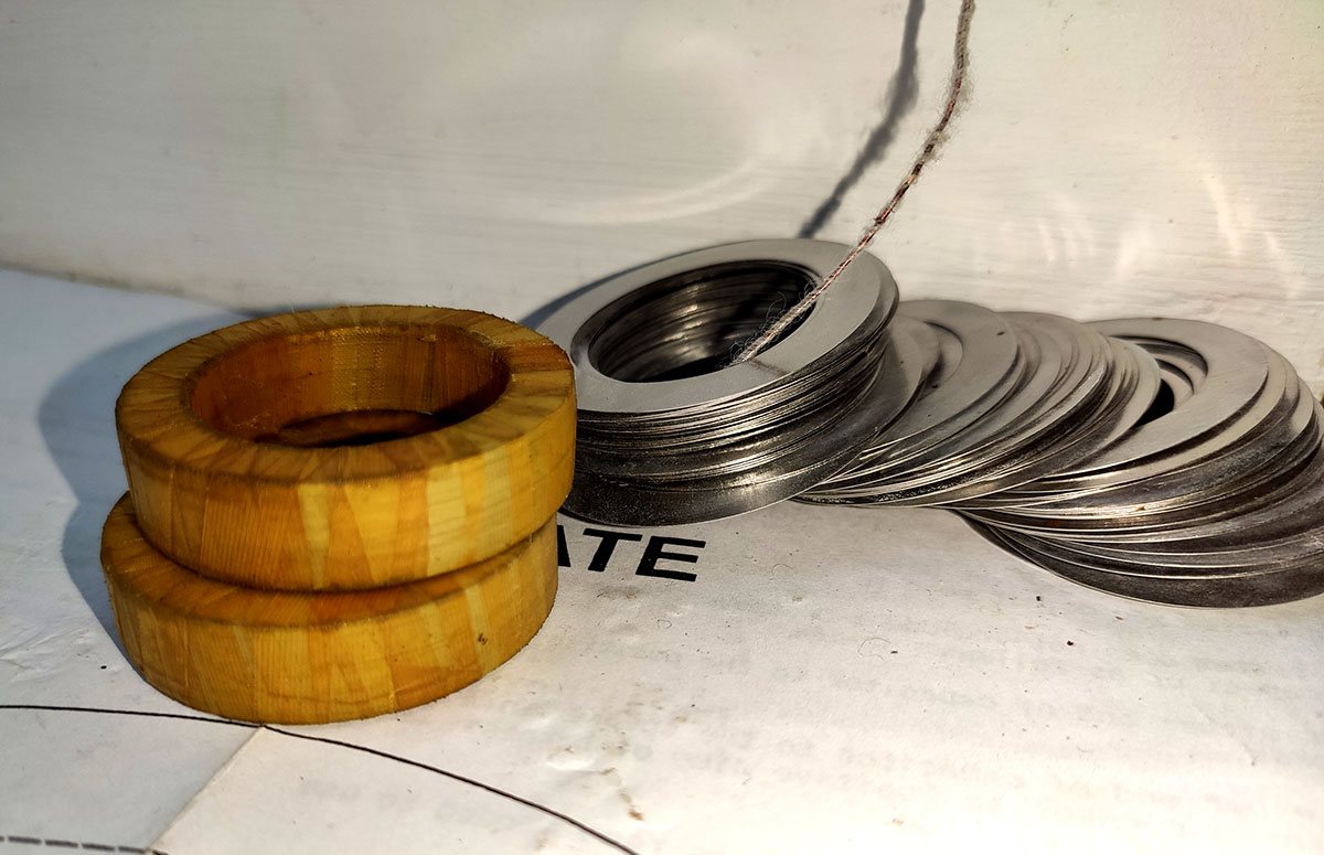

Михаил К. Опубликовано: 2 сентября 2021 Поделиться Опубликовано: 2 сентября 2021 4 часа назад, александр шумилов сказал: Правильные перцы идут через трансформатор к двум зеркальным фазам сигнала))) На фото выходной и фазоинверсный трансформатор. Входная прямонакальный 45й триод Для входного фи-транса на твоем любимом пермаллое 50Н индуктивности 7 или 10 Гн хватит ? По Е7-22. В реале на норм сигнале есс-но больше будет. Его начальная проницаемость удручает... Щас сформировал два бублика по 0,6 квадрата, намотал 1630 витков. Приборик показывает 7 Генри. Но ломает синус как и положено на 1,5 Тл. (2 вольта 3 Герца) Что народ советует: -переходить на 79НМ -доматывать до 2 тыс -или и так сойдет Вопрос... Цитата Ссылка на комментарий Поделиться на других сайтах Больше способов поделиться...

александр шумилов Опубликовано: 2 сентября 2021 Поделиться Опубликовано: 2 сентября 2021 50 минут назад, Михаил К. сказал: Для входного фи-транса на твоем любимом пермаллое 50Н индуктивности 7 или 10 Гн хватит ? Что народ советует: -переходить на 79НМ -или и так сойдет Вопрос... А где твой любимый кобальт в аморфе? Это нам пермаллой сойдёт, потому и изголяемся. Цитата Ссылка на комментарий Поделиться на других сайтах Больше способов поделиться...
