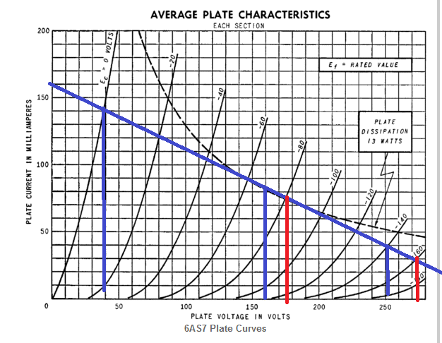

О, фотки появились, теперь и сам вижу))) Ну что могу сказать, 8 ватт снять с неё невозможно))) Будут напряжения покажу наглядно.

Комментарии к картинке не нужны, надеюсь...
http://9zip.ru/images5/6n5s_vah.jpg

Миш, мир давно смотрит в онлайн, там не то что коменты там вообще ничего не надо про эту лампу в SE  говорить, 15% искажений при 5 ваттах из которых 11% приходятся на третью гармонику, полный пиз дец.
Ты чего смуту сеешь тут человеку ? Какие 15%?:excl:
Тебе же сказали ,что нагрузка на ДВЕ лампы 1К!  Значит смотри на одну как 2К.
Научись сначала читать, 160вольт и 157 ма это 25ватт .
Ты как всегда босоногий... Не инструмента нет измерительного (кроме зачуханного вольтметра) ,не лицензионных программ.. Один левак дешманский юзаешь!
На ,,смотри на родные ВАХ.   Учись!
6.5Ватт с паралельного баллона, 9%КНИ на резистор  ,1К нагрузка.
11 минут назад, Buran81 сказал:
Это вполне допустимые искажения для лампового усилителя на максимальной выходной мощности.. Только ,кто ж слушает на максимальной выходной мощности? Дай то Бог я слушаю от одного до трёх ватт.И звучит он замечательно..У меня его слухачи слушали в Москве- самые лестные отзывы высказали. Очень точный низ и богатый мидбас.И это понятно .У него для лампового усилителя очень низкое выходное сопротивление.Хорошо управляет и контролирует динамик.Никакой размазанности звука.Супер- усилитель!:em:
Т.е. ты готов лизать даже там где 9% лишь бы стоять в оппозиции? :lol:
Ну значит 6 ватт выходная мощность.. Значения не имеет.На слух ,что восемь ватт ,что шесть ватт не отличить.. Для меня вполне достаточно.. Ну надеюсь ,мнимые недостатки усилителей с косвенным накалом обсудили? Можно возвращаться и к прямонакальникам.. А уж там серьезных проблем- просто море разливанное.. Это тебе не косвенный катод! :(
1 час назад, oleg N сказал:
