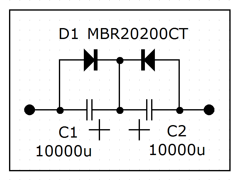

Alexey_04 Posted August 30, 2023 Share Posted August 30, 2023 On 8/29/2023 at 12:19 PM, POWERGRIP_Ярослав said: У меня телек генерит большую постоянку при включение. до 200мВ. Где именно генерит постоянку ? В сети ? Если да, то можно отфильтровать с помощью вот такой схемы Конденсаторы не обязательно на 10000 микрофарад брать, хватит и на тысячу. Главное, чтоб на напряжение не менее 400 вольт. 1 1 Quote Link to comment Share on other sites More sharing options...
Yroxi Posted August 30, 2023 Share Posted August 30, 2023 40 минут назад, Alexey_04 сказал: Конденсаторы не обязательно на 10000 микрофарад брать, хватит и на тысячу. Главное, чтоб на напряжение не менее 400 вольт. А на 10 или 16 вольт случайно не хватит? И охота бред писать, напряжение на диоде максимум 1,5 вольта... Вы видели эти устройства? А кондюк 10 000х400вольт в живую видели?... На 1000 мкф. не ставят мало, вся информация в изобилии в инете... 2 Quote Link to comment Share on other sites More sharing options...
Alexey_04 Posted August 30, 2023 Share Posted August 30, 2023 25 minutes ago, Yroxi said: И охота бред писать, напряжение на диоде максимум 1,5 вольта... Прежде чем обвинять других в бреде, не мешало бы матчасть подучить. Но зачем нам знать, для чего тут включены диоды ? Зачем считать реактивное сопротивление 1000 микрофарад ? Можно же просто написать "бред" и сразу же становишься вумным профессором в глазах других участников форума Не так ли ? 2 Quote Link to comment Share on other sites More sharing options...

Yroxi Posted August 30, 2023 Share Posted August 30, 2023 38 минут назад, Alexey_04 сказал: Прежде чем обвинять других в бреде, не мешало бы матчасть подучить. Но зачем нам знать, для чего тут включены диоды ? Зачем считать реактивное сопротивление 1000 микрофарад ? Можно же просто написать "бред" и сразу же становишься вумным профессором в глазах других участников форума Не так ли ? Беру свои слова обратно, ставьте 1000мкфх400вольт! 1 Quote Link to comment Share on other sites More sharing options...
