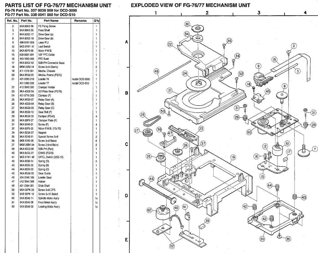

Как произвести ремонт шпиндельного двигателя ? Есть ли кто ремонтировал,? Какой там двигатель? Способы ремонта?
Читает диски до конца, иногда не до конца, некоторые не видит....и тд...
глаз 240й.в порядке.

А чем шпиндельный провинился, если "то читает не до конца"? Значит, крутит диск?
Откуда утверждение, что "глаз в порядке"? Как проверяли?
И что там с двигателем каретки, если "глаз" в порядке? Очень противоречивые исходные данные, чтоб вот так сразу на шпиндель указывать...
глаз в порядке проверяли...меняли..переставляли.заменяли..измеряли..промеряли..и тд...Шпиндель движка износ...Что делать? есть кто лечил...?.

да 60 деталь....как его модель  определить и его параметры...для замены....?? может кто видел в продаже аналоги.? на али  или где?... Я в этом просто тупик...Мастера  говорят просто неси движок..заменим..

Чито..…......? Я уже вам предположил и в рот вложил. Осталось только разжевать и проглотить. Я что ли за вас это должен сделать? Нет. Ищите модель привода и аппараты в которые он ставился. Ищите аппарат с убитой электроникой,  но с живой механикой. Вам "предположить" как такой аппарат называется? ДОНОР.

ищите нормального мастера, движки не проблема вообще, на ебае смотрите..
а так, если эти взаимозаменяемы, то опять надо спросить мастера, у него мануал, тогда и заказать..

Для нормального мастера нет проблемы заменить мотор - это, как правило, недорого и мастер знает какой. Мне меняли.

Мастера неправильно говорят - хотят облегчить себе задачу или недостаточно компетентны. Не заказчик должен искать и устанавливать движок, а мастер - это его работа.

 Други...Если бы я знал модель движка...я бы купил ...У меня нет инфы. по нему...Я не спец...Ткните пальцем ссылку какой купить ...и буду благодарен!!

Элементарно. Выжимаете насадку.Откручиваете винты. Снимаете с несущей. Снизу на двигателе отжимаете 3 прижатых заусенца. Аккуратно снимаете дно двигателя, раздвинув ламели. Вынимаете ротор. Чистите клеммы. Сборка в обратном порядке.
Вот здесь, для особо одаренных, с картинками   https://www.qrz.ru/schemes/contribute/comp/cd-repair/part4.shtml

Ну если не принимать во внимание, что клемы могут подгореть, а в подшипниках появиться люфт, то возможно и поможет.

Это дело мастера - купить, заменить, и дать гарантию на деталь и выполненную работу. Мастера знают, где купить, чем заменить, и как будет работать в дальнейшем. Вам что-то не повезло с ремонтником.
Для сведения: есть магазины, которые на постоянной основе снабжают ремонтников деталями. И каждый, кто занимается ремонтом, эти магазины отлично знает. Вы не должны заниматься поиском движка.
Фактически, замена выбирается из а) типоразмера, б) напряжения питания, в) крепежных отверстий, д) длины вылета штока. Диаметры шкотов как правило совпадают у всех.
Попытка починить двигатель - в случае абсолютной невозможности приобрести замену. Лучше заменить.
