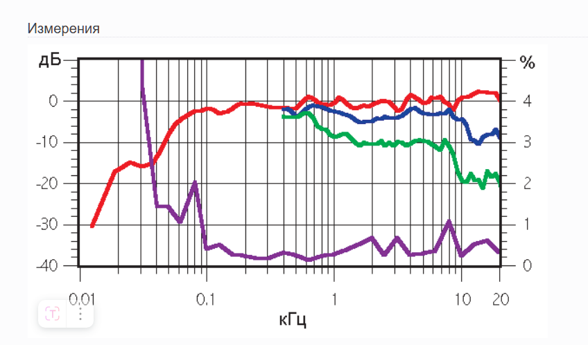

А может тут быть глубокий бас?
Так у меня в системе есть еще источники: 2 cd плеера и сетевой naim nd5 xs2, и здесь, и с басом, и в целом,  более чем отлично звучит. Вот с ними и сравниваю.
По диаграммам не понял, могли бы пояснить? Это к напольникам - Mission V63 относиться?
1 минуту назад, Falcon14 сказал:
Это их АЧХ
Если можете подробнее, что значат эти линии? И какой источник?
Извините, сам нашел, это из обзора в стерео.ру, да читал, но не полностью согласен с автором, много раз сталкивался с тем, что люди по разному оценивают. Например, на симфонические концерты, я специально покупаю билеты - подальше, для меня очень громко, если близко  сижу, высокие черезмерно звонкие, яркие, а вот у стеночки - отлично.
Вот вывод автора теста по АЧХ:  V63 — один из лидеров теста по малости гармонических (рис. 1) и интермодуляционных искажений во всем частотном диапазоне: средний КНИ на участке 0,1–20 кГц при 94 дБ — 0,4% (второй результат), на басах (40–100 Гц) при 94 дБ — 1,1% (второй результат).
