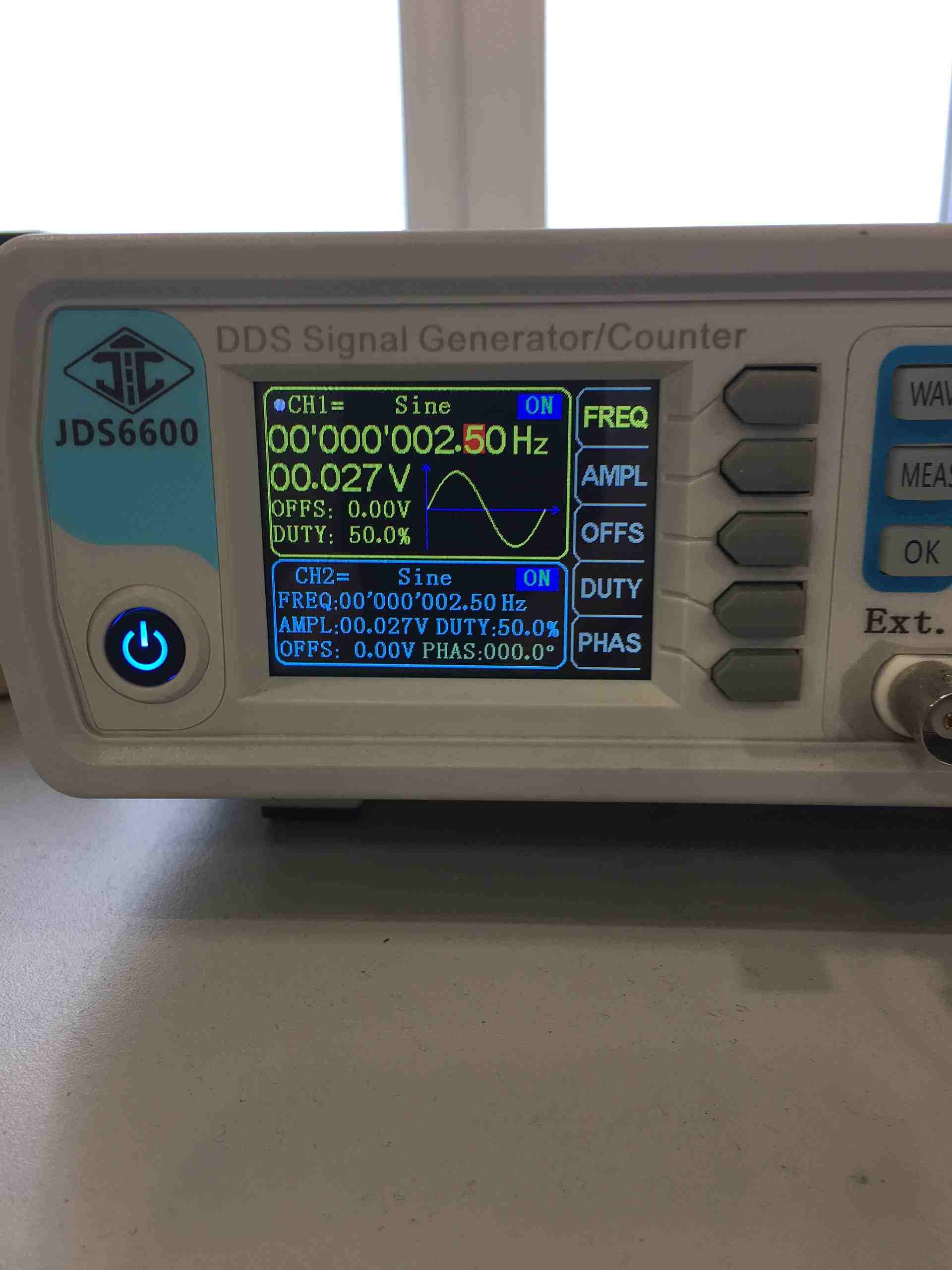

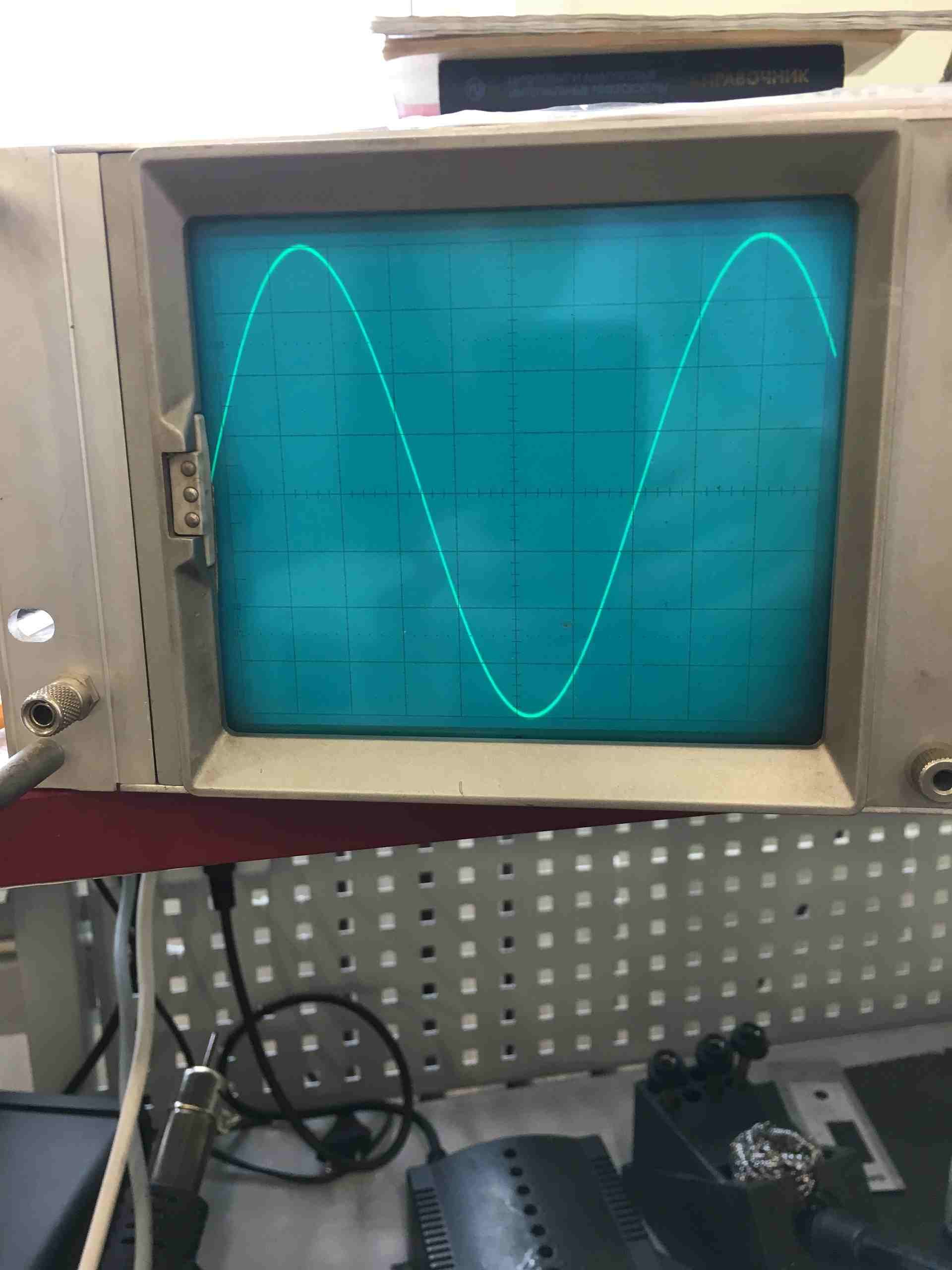

  8. Измерил каскад с межкаскадником под нагрузкой. Лампа 1,9кОм и 10кОм во вторичке. На большом сигнале 0,9Гц, на малом (-40дБ) 1,2Гц. С уважением. Алексей Бурцев

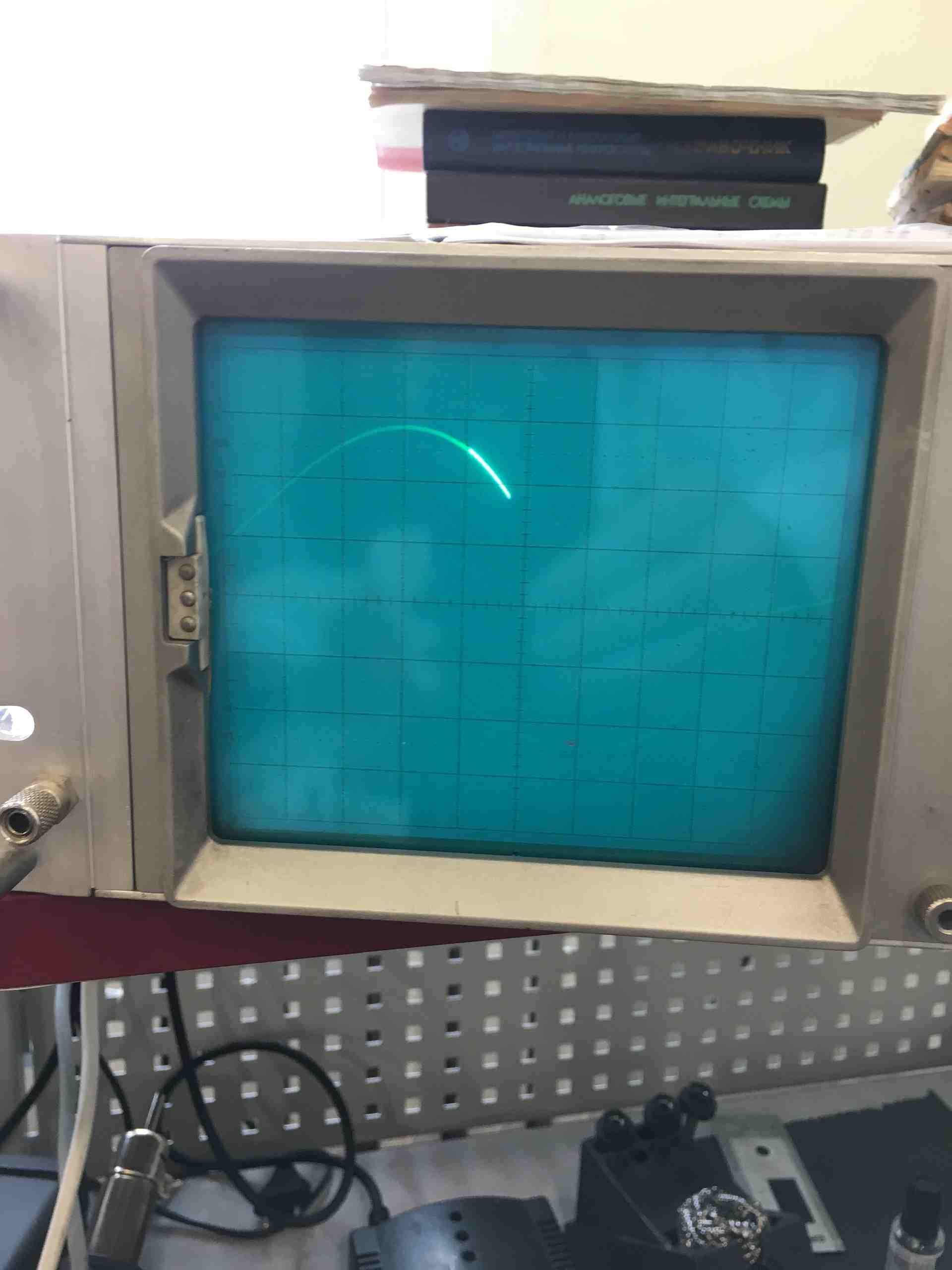

  9. Да. Уменьшение амплитуды сигнала на экране осциллографа с 4 полных клеток до 2,8 клетки - это есть уменьшение сигнала на 3дБ 20*log (2.8/4) = -3.1dB С уважением. Алексей Бурцев

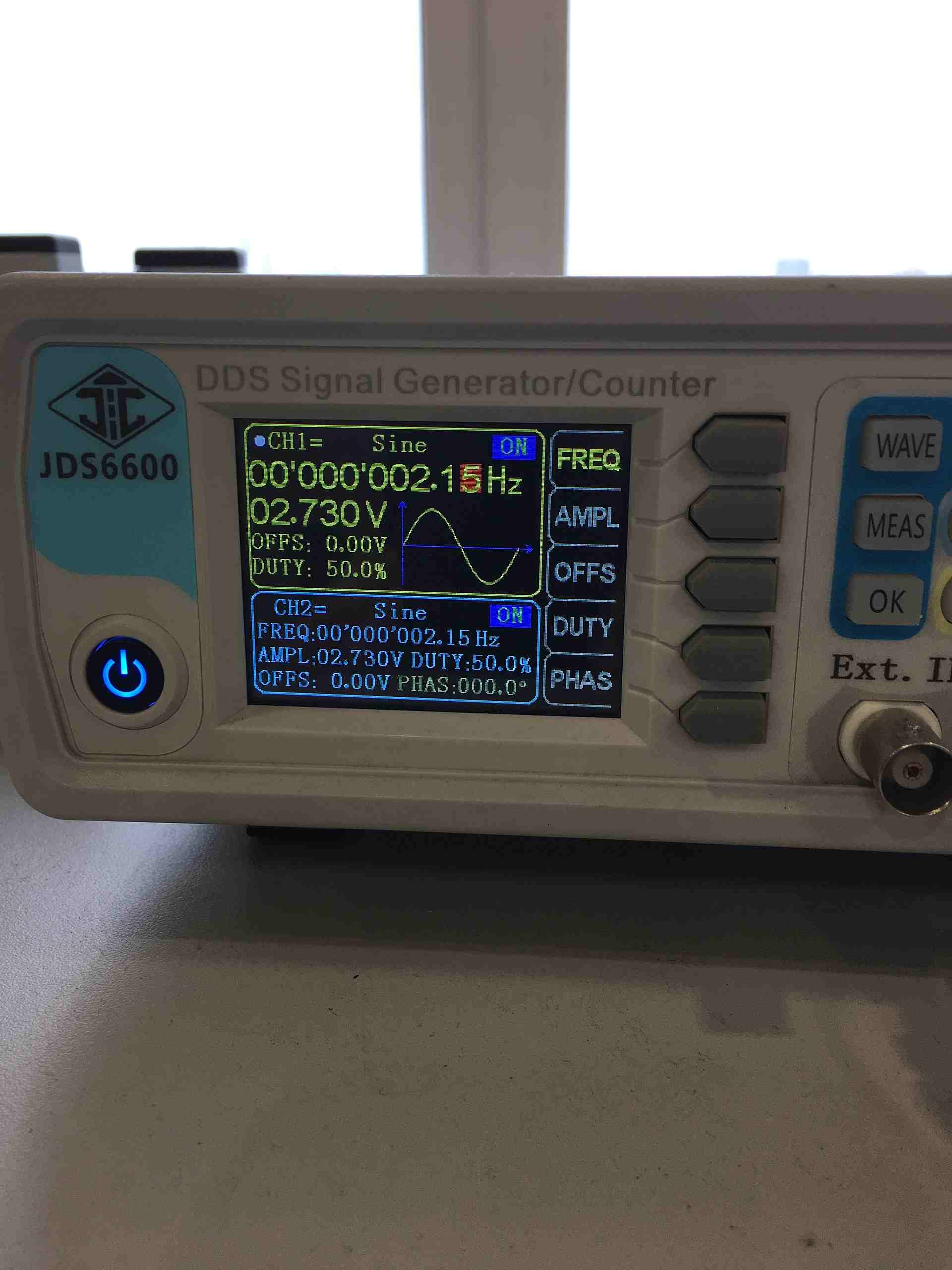

  10. Вот замеры каскада с межкаскадником. Лампа 1,9кОм, 25мА. С уважением. Алексей Бурцев PS. На вторичке 100В амплитуды. Полоса по -3дБ получается 2,15Гц. Если уменьшить входной сигнал в сто раз, то полоса повышается (по -3дБ) до 2,5Гц.
