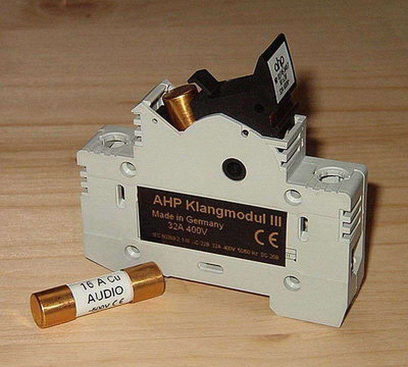

Приветствую Коллеги!
Нужен ваш совет.
После долгого изучения чужого опыта определился с концепцией выделенной линии для своей саундсистемы.
Решил собрать небольшой отдельный щит, запитав его прямо от счетчика (Меркурий, модель не помню) расположенного в главном вводном щите.
В новом щите установить 5 предохранителей https://www.musikus-hifi.de/shop/silent-wire-klangmodul-1-inklusive-16a-soundfuse-sicherungsautomat-hifi-high-end/?number=SW549890 - по каждому на источник звука пропустив фазу каждого кабеля через предохранитель.
От 5 предохранителей пустить 5 кабелей длиной 12 метров каждый (на расстоянии 30 мм друг от друга по стенам из двухсотлетнего кирпича) к 5 розеткам Furutech FT-SDS(G) в которые вставятся сетевые кабели XLO Signature 3 от компонентов.
После долгих мук выбора кабеля пришло понимание что нужна медная моножила максимально большого сечения и я остановился на Cardas Audio In-Wall Power 3 x 10 AWG (5.27 mm2) OFC Pure Copper
Нашел его в интернете и оплатив здесь http://www.revolutionpower.com/cardas-3x10-awg-in-wall-power-cable нужное мне количество метров стал ждать когда радость придет в дом.
Через неделю получил от продавца письмо о том что кабель больше не производится и они, не найдя его у других дилеров, возвращают мне деньги. Я обращался к дилерам Cardas в Латвии, продавцам из http://cardas.org/ еще нескольким торгующим компаниям из США и везде получал ответ - что кабель в нужном мне количестве отсутствует ввиду прекращения его производства. По поступившей информации от самого Cardas кабель не прошел испытания по пожарной части и поэтому снят с производства а все остатки уничтожены.
Подскажите - на какой кабель обратить внимание вместо ушедшего Кардаса?
Вообще моножильный кабель без экрана с подобным сечением вообще кто-то из аудио-производителей делает?
Буду очень признателен за ценный совет!
С Рождеством и Новым Годом!
Share this post
Если оторвать наклейки silent wire то можно будет увидеть самый обычный Легран :)
хорошая моножила Смоленского производства ВВГ НГ 1S , лучше взять 5х4 или 5х2,5 удобно зажимать в приличных розетках две жилы на фазу две на ноль одну на землю , если земли нет можно взять 4х4 .
уже несколько лет на выделенке стоит кардас ... не дымит :) хватает правда одной , один конец подключён в щитке на втором висит ояд на шесть розеток .
уже несколько лет на выделенке стоит кардас ... не дымит  хватает правда одной , один конец подключён в щитке на втором висит ояд на шесть розеток .
Слышал не раз про переклей поэтому Silent wire покупал в Германии - снял все наклейки - ни одной надписи инородной. Две недели назад в Москве сравнивал Легран и silent wire - они из разных прессформ. Может в Берлине не догадались наклейки лепить на Легран?

Эпопея :) на Сундуке давно была может чего попутал :blush: но что то у silent wire он легран было .. может предохранители , с предохранителя наклейку не снимали ?
P.S. Зачем столько выделенок ?

45 минут назад, Tom Waits сказал:

вполне качественно выглядит - отличие от того, который я приводил по ссылке в гальваническом покрытии самой вставки плавкой - silent серебро а этот покрыт золотом
