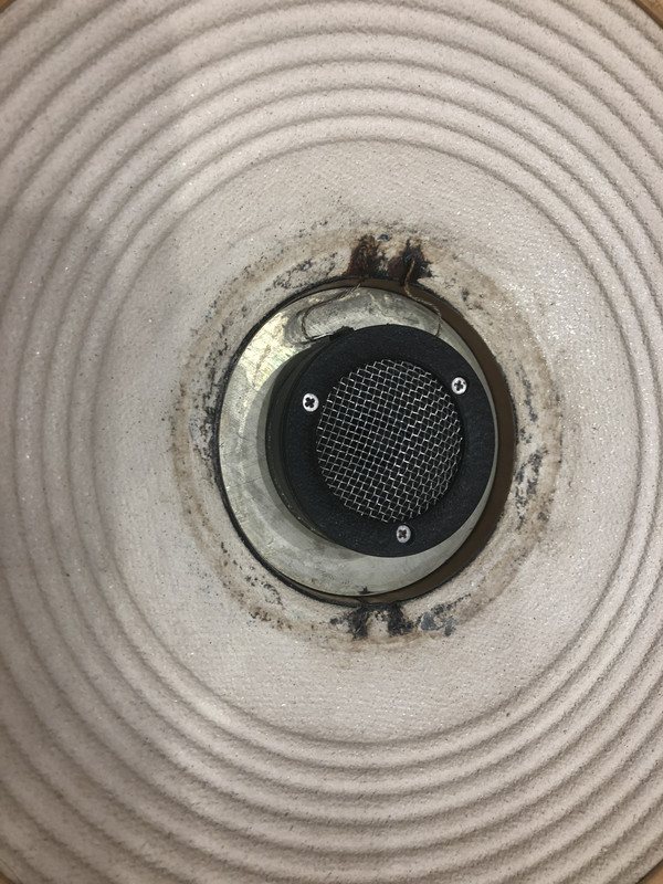

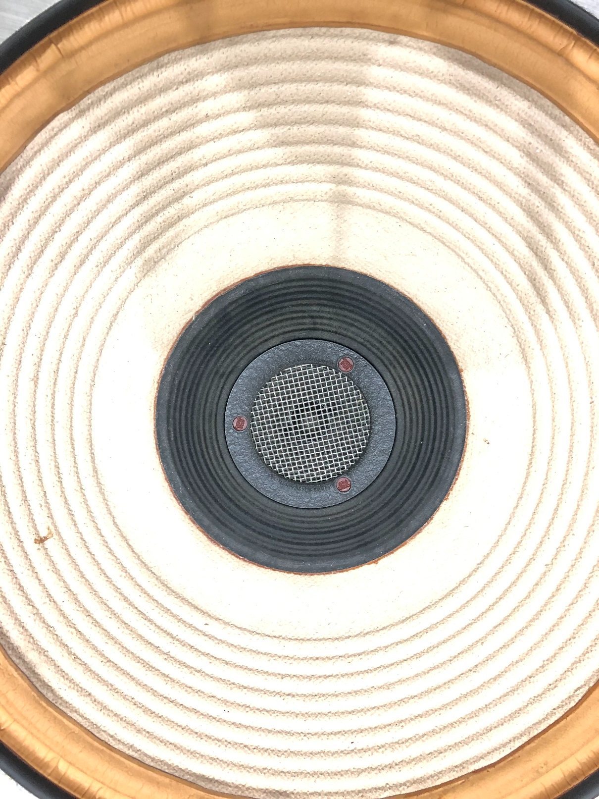

1 минуту назад, jumbo сказал:
я про эту шайбу.
И я про такую. Оффтоп же?)) Это кокс?
Только что, Flaesh сказал:
Да, не спорю, белый кокс)), в начале вопроса принёс извинения, а где спросить? Не открывать же тему.
2 минуты назад, jumbo сказал:
а где спросить?
Спросите питерский Диффузор))
Позвонил на нпо "диффузор", паренёк сказал кинуть фото в whatsapp, телефон к whatsapp не прикреплён, жду когда отреагирует или затихнет и умрёт. Бизнес по русски.
21 минуту назад, jumbo сказал:
я про эту шайбу.

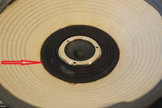

Эта шайба клеится по краю основной подвижки являясь его продолжением? Не могу понять диаметр ЗК:(.
9 минут назад, Случайный гость сказал:
Нет же)). Это кокс. И сейчас такое существует иногда.
Взять немного большего размера, вырезать в размер. Делов то . Тем боле жесткость не надо подбирать.
8 минут назад, jumbo сказал:
100мм
Все ,Спасибо!(то есть крепится к краю основной желтой подвижки). Интересный конечно пыльник первый раз в живую увидел. Можно подобрать по внешнему диаметру с магазина который я давал выше ссылку..внутренний если меньше вырезать самому.
14 минут назад, Случайный гость сказал:
Таки да.
3 минуты назад, aleksandr сказал:
То что в продаже, фанерки. Если бы вы взяли эту шайбу в руки то поняли бы что далеко не всякая подойдёт. Тонкая, почти невесомая.
15 минут назад, Flaesh сказал:
Это не "правильные" коксы.:)
Если не можете найти замену(можно и без нее,вряд ли там зазор настолько забьется пылью).
Только что, Случайный гость сказал:
Забьётся, забьётся, да и страшно же будет. Второй та такой.
28 минут назад, jumbo сказал:
Напишите еще на "Ноэму".
19 минут назад, Случайный гость сказал:
Ещё раз набрал диффузор, человек был просто занят, присоединил wahtsapp,  фото отправил, буду ждать инфу. Если не смогут что мало вероятно с их возможностями (слышал как пяткой в грудь себя ударил) то напишу-позвоню в ноэма.
1 час назад, jumbo сказал:
Я бы совсем убрал, на двух динамиках. Зачем добавлять вес к диффузору и клеить всякую хрень на диффузор. Не думаю что у вас столько пыли, что динамик надо защищать. Много динамиков без пыльников, все работает. Я тоже убираю пыльник, динамики без пыльников, все отлично работает. Это все делали для динамиков концертных, где много таскают, работают в разных помещениях и т. д. Для домашнего применения это не очень нужно.
12 минут назад, jumbo сказал:
Или что, буду пилить сам. Закажу пресс-форму и бакелитовый лак и в путь.
Если такие заморочки, можно и какую ткань попробовать. Все равно этот пыльник не работает в процессе. Подобрать ткань ,акуратно все вырезать, приклеить, только на двух динамиках, и закрыть тему, если так страшно. Никто даже не догадается что произошла замена.
2 часа назад, aleksandr сказал:
:lol: Это супер тяжёлый диффузор ему эти 1,5-2 гр не о чём.
Ну что ж, вот такой я замороченный человек, даже те вещи которые не видно глазу, в процессе эксплуатации, стараюсь сделать аккуратно и красиво.
