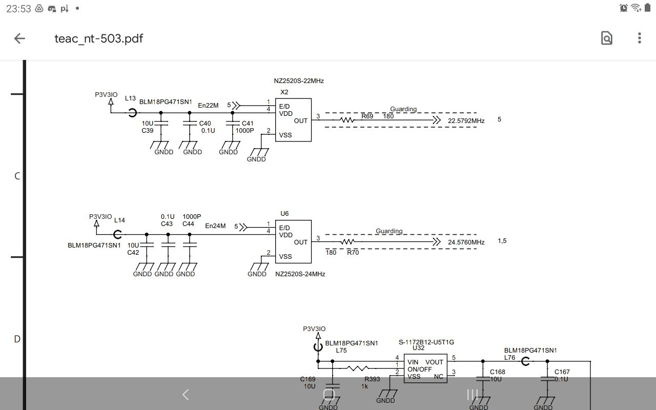

Кстати, у меня внутренние стоят как раз подобные.
p.s. Посмотрел - стоят NZ2520S.
