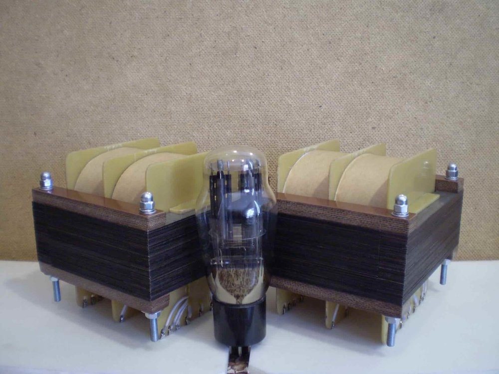

Не хочется новую тему создавать, может, знатоки подскажут. У меня усилитель подключен в сеть через DC blocker и через EMI фильтр. Трансформатор, в общем-то, работает тихо, особенно на выходных. Но заметил, что даже два устройства не помогают, когда включена микроволновка, то есть трансформатор усилителя начинает работать громче. Это как можно объяснить?
Этак Вы скоро и до перитонов доберётесь. https://ria.ru/20150410/1057814420.html
Мн бы с периодически шумным трансформатором усилителя разобраться. При включённой микроволновке трансформатор громче работает.
Как правило в микроволновках стоят плохие сетевые фильтры, надо максимально отсечь помехи создаваемые ей, но прежде надо изучить их форму, а потом сделать дополнительный сетевой фильтр.
9 часов назад, Евгений Смирнов сказал:
…..При включённой микроволновке трансформатор громче работает.
Трансформатор тоже похоже неправильно рассчитан и сделан, он должен работать не тихо, а неслышно)). А у Вас аж «громче» начинает работать.
3 часа назад, Kroul сказал:
Т е надо залезать в фабричное изделие, расчитывать и переделывать трансформатор? Как то слабо вериться в обещания умельцев сделать все гораздо лучше звучащим ;)
Раньше трансформаторы рассчитывали на пределе допустимой индукции железа (а у магнитопровода из этого железа она ещё меньше), на напряжение 220В, а сейчас напряжение в сети около 230-235В. Умельцы тоже разные бывают, но он может и не влезть на своё место. Дим Димыч не даст соврать.
  • Offtopic 1
Рим Габитович!  Так оно и есть.:)
Можно сделать намнОго лучше  фабричных.

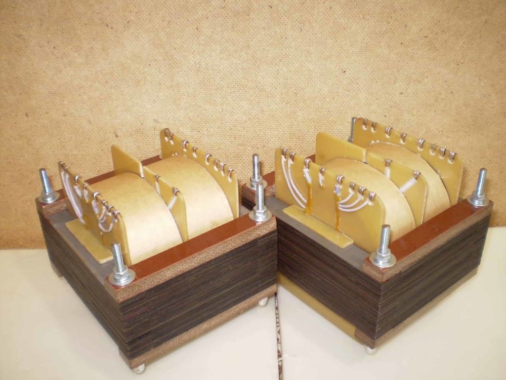

На фото ТС для 2*211  и для 300В.
А если уж не позволяет место, то можно и фабричный перемотать...на сколько то, но лучше станет.
    Буран тоже как то показывал прекрасные ТС,  средние и мощные.
