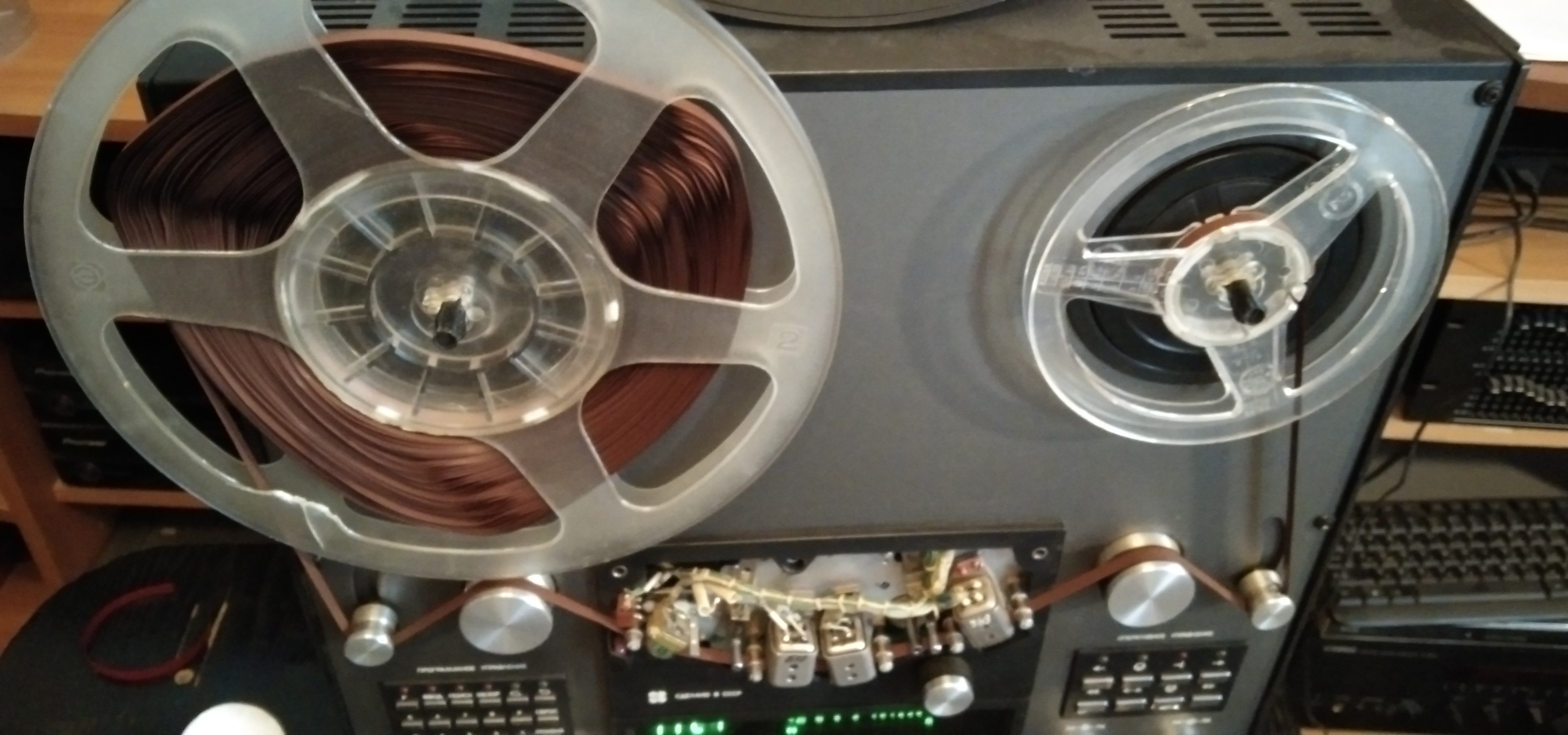

..если попадется лента тип-2 особенно долго (10+ лет) не перематывалась, то даже с 15см катушки с трудом помещается на 27 катушку
..лента "пропеллером"
20 минут назад, Kent сказал:
на перемотке так расболтает, как стиральную машинку,  и головы заодно шлифанёт:D
..не разболтает) такие ленты воспроизводятся в прямом и ревесном не снимая , либо после воспроизведения сматываются назад без проблем - надо только не снимать с подкатушечников) и использовать магнитофон с самым "нежным" обращение с лентой (а это только О-005 или О-700-701-702) потому как тип-2 после стольких лет и особенно после неправильного хранения просто рвется в руках при малейшем натяжении) и никогда не ставить на профаппараты с повышенным натяжением рассчитанным на профленту 55 микрон)))
