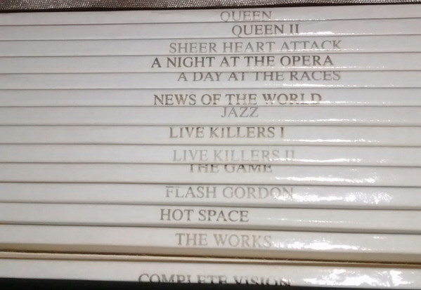

В далеком 1992-м знакомый подогнал переписать Queen Collection - черный подарочный бокс с золотым тиснением и всеми альбомами группы на момент выхода этого издания. Последним в нем был The Works. Ни до, ни после такого роскошного оформления я не встречал. Все альбомы были в белых глянцевых конвертах с тиснением герба группы. Оригинальное оформление альбомов было в красочном буклете, который прилагался к этой коллекции.
Записывать пришлось 4-м желающим на два катушечных магнитофона одновременно. Благо селектор записи усилителя позволял это сделать с одного источника. Буквально через года три все катушки с этими записями заскрипели к великому моему огорчению.
35 минут назад, p.maltsev сказал:
Выход 1985. Первые 600 экземпляров были с живыми автографами всех 4-х участников группы, следующие, по-моему, 5000 (может 10000), были номерные и все конверты с тиснением, все остальные без номера и конверты были и с тиснением и без.
https://www.discogs.com/ru/master/545845-Queen-The-Complete-Works
Было несколько таких боксов, но английские первопрессы звучат лучше, бокс держал для полноты коллекции и из-за последней пластинки.

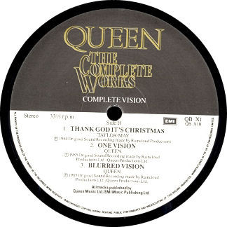

Последняя пластинка была вот эта:
Complete Vision
    See What A Fool I've Been
    A Human Body
    Soul Brother
    I Go Crazy
    Thank God It's Christmas
    One Vision
Blurred Vision
