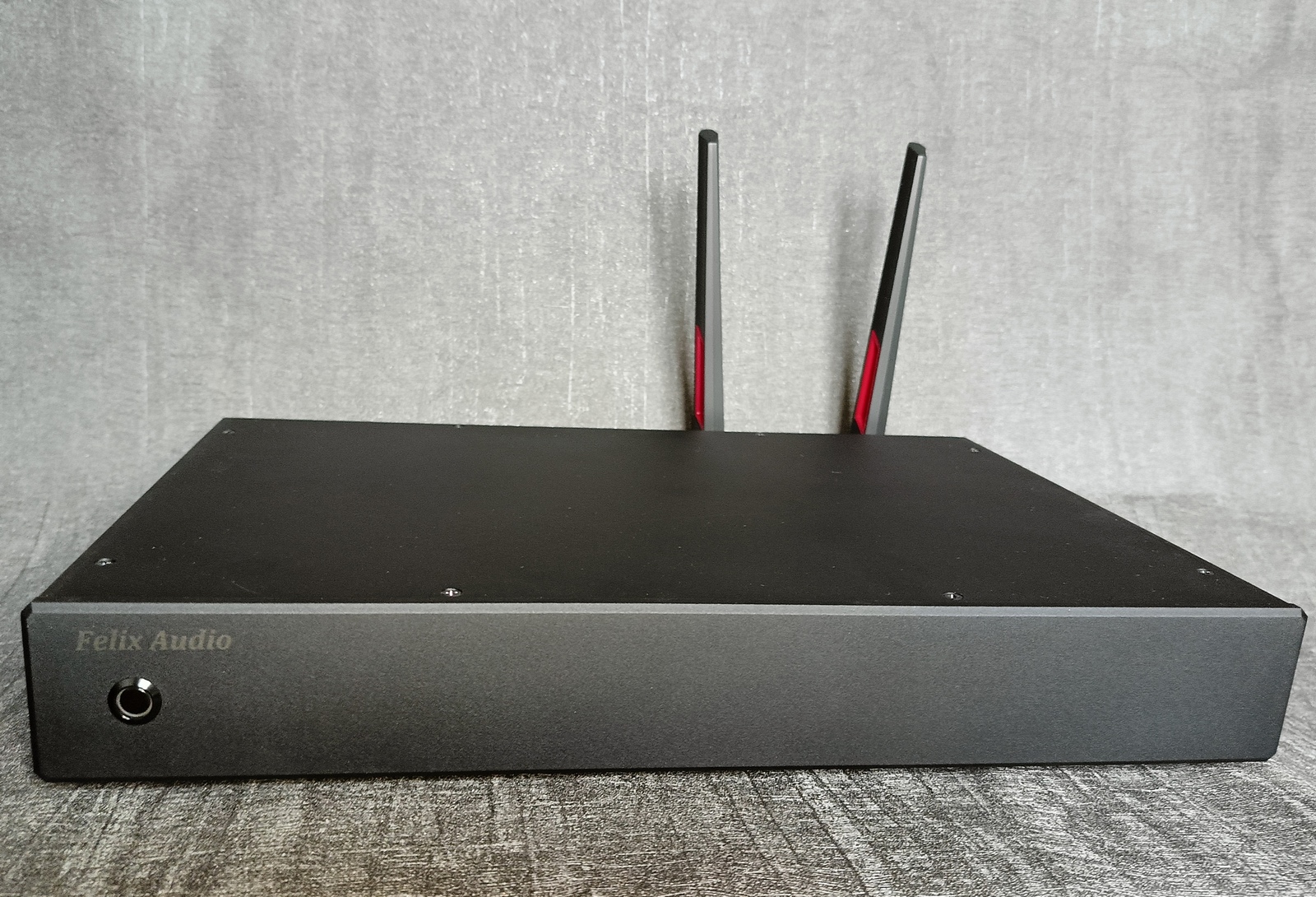

Роутер предназначен для работы в системе сервер/клиент. В режиме wi-fi bridge он фактически становится свитчем, на одном порту которого wi-fi, а на другом Lan.
- Многоканальное линейное питание на чипы роутера. Отдельная линия питания на ядро многофункционального процессора. Трансформаторы с малой межобмоточной ёмкостью. Магнитные фильтры Felix Audio Nothing перед и после трансформатора - широкополосная фильтрация от сетевых шумов и развязка аудио компонентов от генерируемых роутером помех. Не нуждается в дополнительных фильтрах!
- OCXO клок с питанием от отдельного трансформатора с собственными фильтрами от сетевого питания.
- Роутер может получать тактирование от внешнего Мастер Клока или внутреннего с автоматическим переключением, а также, работать Мастер Клоком для внешних аудио устройств. Два канала с сигналом прямоугольной формы 10 Мгц/50 Ом
- Один порт настроен на 100 Мбит/сек, остальные 1 Гбит/сек.
- Снижение излучаемой мощность радио модулей. Работа wi-fi мостом 5ГГц в режиме клиента - почти весь трафик на прием, с редкими пакетами в эфир на главный роутер.
- Тяжелый алюминиевый корпус с встроенным БП - никаких «паровозов», подбор блоков питания. Настроил, подключил и забыл!
- Может работать главным раздающим роутером в паре к такому же мостом.
