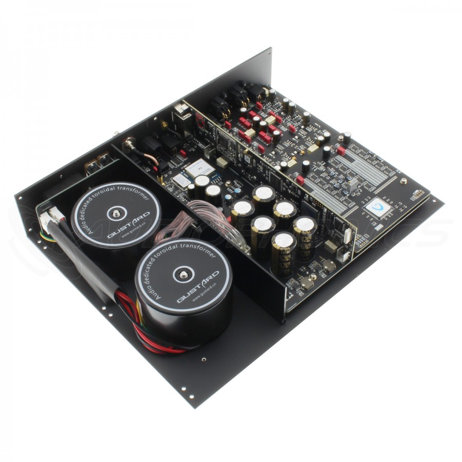

А трансформаторы в блоке питания кто нибудь менял ?
По идее должно дать эффект.
1 минуту назад, Михаил К. сказал:
Тут такое дело. Я думал об этом не раз.
Новые наверняка больше по размеру будут, а там места мало.
Выносить наружу трансы - тогда уж делать полноценный внешний БП.
Делать внешний БП, тогда ковырять Гуся нужно прилично.
Замкнутый круг.
9 минут назад, Staudio сказал:
Можно подогнать новые точно под размер.
Думаю самое перспективное это заменить оба два на один с экраном между вторичками.
Будет выигрыш сразу во всем. Но это уже только внешний БП.
А какие там габариты у трансов ? Еще интересно какие активные и токи холостого хода.
7 минут назад, Михаил К. сказал:
Посмотри на эти картинки - и станет понятно, что один вместо двух бессмысленно, так как место свободное для еще одного останется.
gustard-dac-r26-discrete-r2r-dac-i2s-blu
А по характеристикам известно только то, что на них написано.
Каждый имеет по паре вторичек 15 В на 1,67 А:
r26_1000_01_en_14_2048x.jpg?v=1663600573
Навскидку габариты где то 80х50 мм.
А активные первичек какие, если измерить мультиметром через штырьки сетевой вилки ? (и умножив на 2, т.к. их там 2 одинаковых)

Поскольку я был скептичен впихнуть в эти размеры лучший транс, я не измерял.
По хорошему, нужно делать, как с развязывающими - малую емкость, индукцию, экранирование... а это габариты.

Но, судя по картинке, можно увеличить наружный диаметр до 100 мм, место позволяет.
В общем, первичка там думаю 0.3-0.4 мм, такие торы на потоке мотают на станках произвольной намотки с бегунком. Такие станки работают быстро (500-1000 об/мин), но намотка неровная и рыхлая. У меня таких станков чпу 4 шт, поэтому я это дело знаю.
Качественную намотку дает станок распределенной обмотки шестерня/шпуля, но там скорость на порядок ниже (30-90 об/мин).
Соответственно намотка такого транса занимает полдня.
Если его просто перемотать на станке распределенной обмотки, даже при прочих равных, он станет лучше процентов на 30.

Можно разъем вывести для подключения внешнего бп. Внутри все останется как есть.
Я измерю размеры и вторички, как будет оказия, подумаем.
