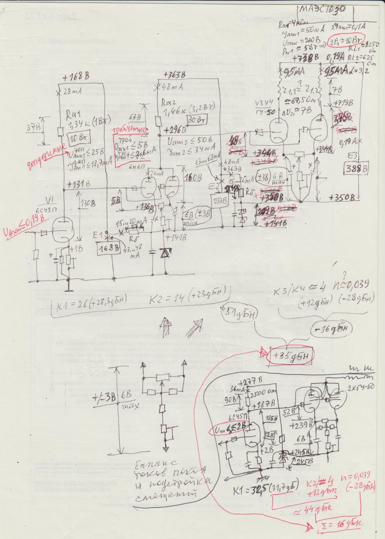

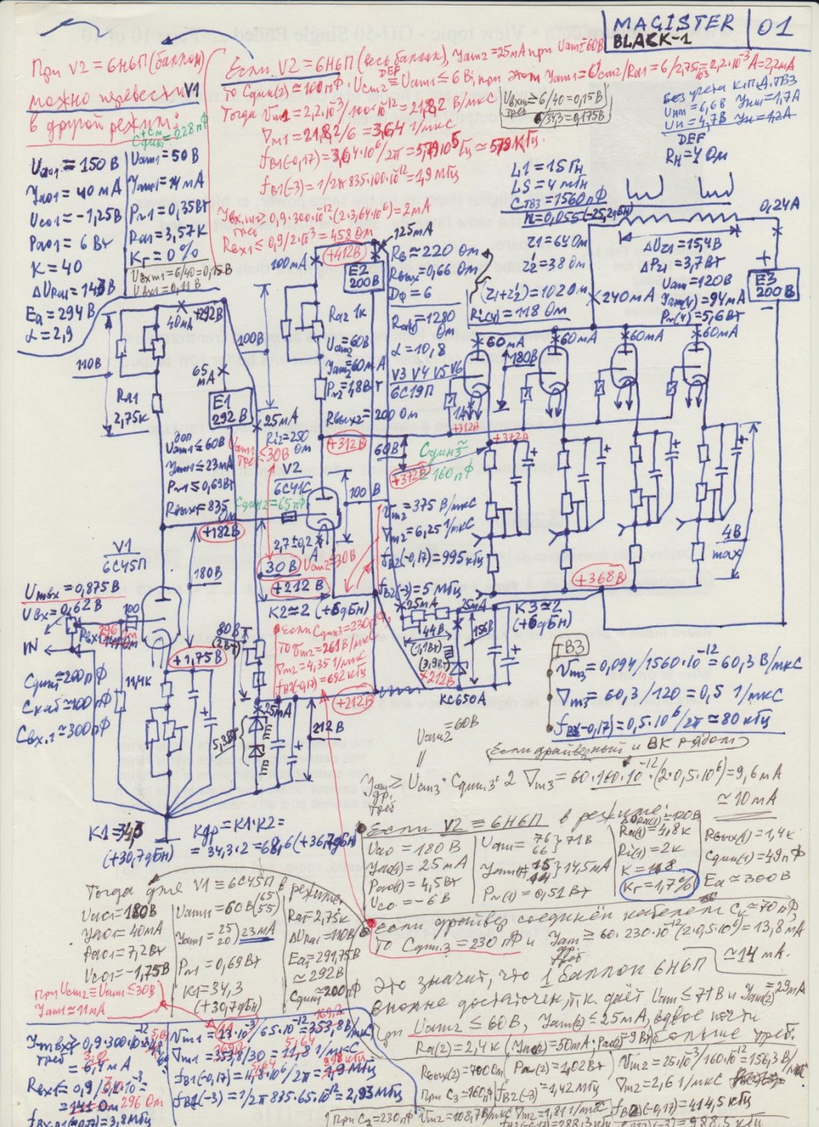

  1. Безусловно... без кондёров намного лучше... Вот древние мои варианты схемок перевода РР УМЗЧ Маэстозо в SE на ГУ-50х2... Трёхкаскадная и двухкаскадная схемки на 10 Вт. Для двух ГУ в параллель примерно Ri = 440 Ом в показанной рабочей точке. Для конкретного ТВЗ при переводе его в SE, n = 0,039 (25,6), Rвых = 1,15 Ом. В двухкаскадном так же, как и в Вашем варианте, маловато усиления... чувствительность 2 В. В трёхкаскадном = 0,19 В. Амплитуды... И аналогичная схемка Чёрного Магистра при одном из его вариантов инкарнации на пути к Альтер Эго на 6С19Пх4... Мощностью, правда, 5,6 Вт... без учёта к.п.д. ТВЗ. Ri = 118 Ом. При этом Rвых = 0,66 Ом при n = 0,055 (18,2). Питание вдвое меньше, чем для ГУ-50... ТВЗ разные, конечно. Чувствительность 0,87 В амплитуды.
