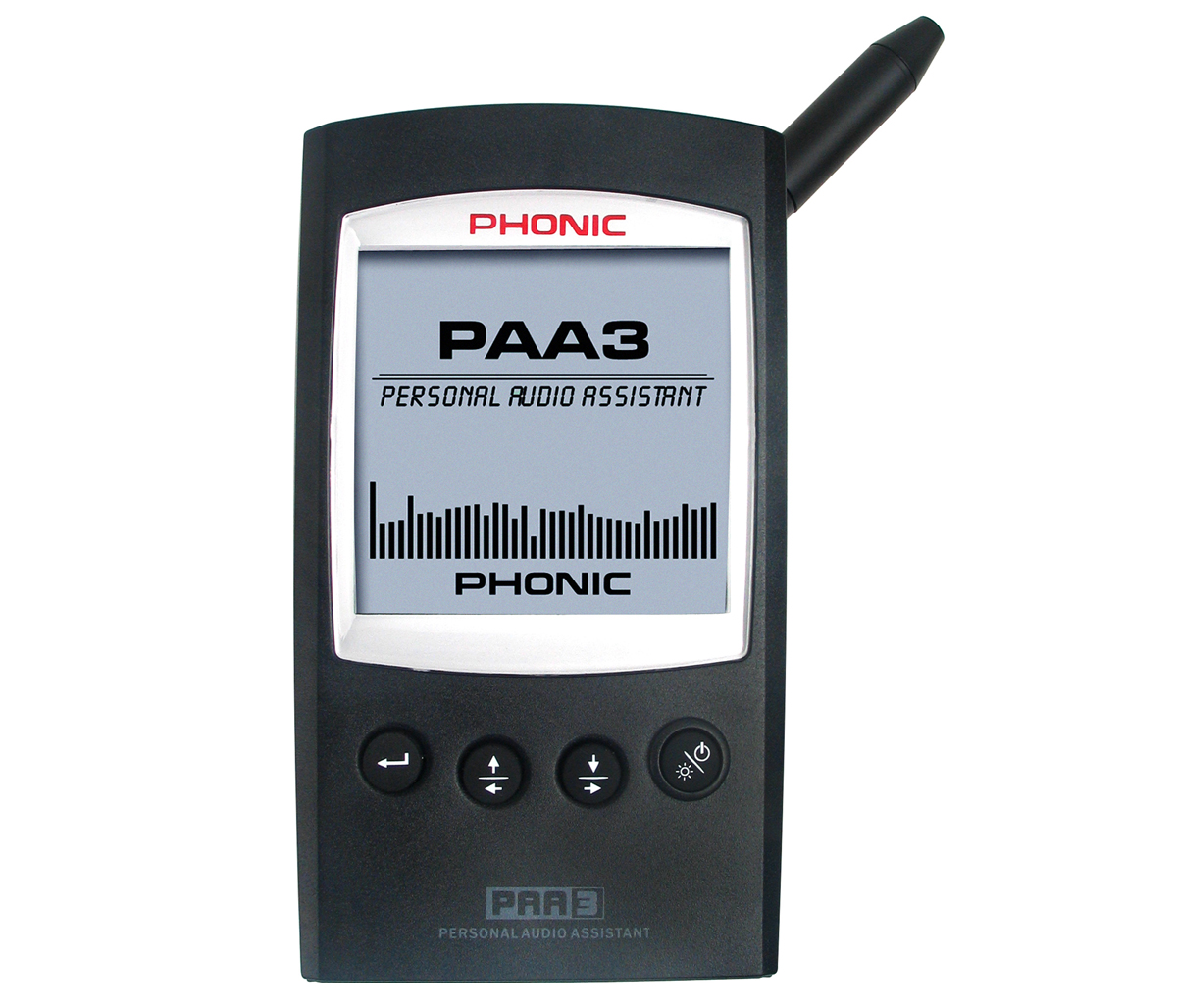

FreeSound Опубликовано: 18 июля 2011 Поделиться Опубликовано: 18 июля 2011 А что на самом деле, прилично это и стоит ли своих денег ? Уже несколько лет пользую вот такую штуку и вполне доволен. http://www.phonic.com/en/paa3.html Ссылка на комментарий Поделиться на других сайтах Больше способов поделиться...

Gary_TLT Опубликовано: 18 июля 2011 Поделиться Опубликовано: 18 июля 2011 Уже несколько лет пользую вот такую штуку и вполне доволен. http://www.phonic.com/en/paa3.html А сколько она по стоимости выходит "железка" ? Софт отдельно или просто скачивается ? Измеряете уже в готовой КдП или используете какую активную АС ? Ссылка на комментарий Поделиться на других сайтах Больше способов поделиться...
FreeSound Опубликовано: 18 июля 2011 Поделиться Опубликовано: 18 июля 2011 А сколько она по стоимости выходит "железка" ? Софт отдельно или просто скачивается ? Измеряете уже в готовой КдП или используете какую активную АС ? 31 полосный анализатор спектра, возможен выбор взвешенных фильтров, определение фазы, шумомер, кажется, есть что-то по времени реверберации (никогда не пользовался), память, рекомендуемые параметры компенсаций... То, что торчит вбок - подвижный измерительный микрофон, софт в придачу на диске, при желании можно качнуть, работает и от батарей АА и от БП (в комплекте), можно подключить к компу как отдельную прогу в реальном времени через USB, генератор розового шума, подсветка, может, ещё что-то забыл. 400-500 у.е. Возможно, что-то появилось новое с тех пор, не слежу. Пока устраивает и это. Но желательно брать не б/у, может быть раскалиброван микрофон. Если есть где откалибровать, можно и б/у. PS. Использую для измерения в КдП в реальном времени. Вот просто хожу и смотрю, а что же мы имеем и что плохо. Ссылка на комментарий Поделиться на других сайтах Больше способов поделиться...
FreeSound Опубликовано: 18 июля 2011 Поделиться Опубликовано: 18 июля 2011 Забыл добавить, есть пара XLR. Ссылка на комментарий Поделиться на других сайтах Больше способов поделиться...

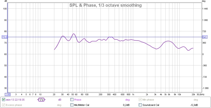

Victor-Blues Опубликовано: 19 июля 2011 Поделиться Опубликовано: 19 июля 2011 Что-то мне подсказывает, что будет много флуда. Но я не против, начинайте Вопрос первый касается оценки АЧХ АС/комната. Программа REW 5.0, звуковая карта и вход микрофона откалиброваны, уровень звукового давления в точке измерения (она же является точкой прослушивания) примерно 75 дБ. Для измерения использован свип-тон для широкополосной акустики. Применено 1/3-октавное сглаживание. Уровень выхода -18 дБ. Суть вопроса: какой уровень на графике и почему следует принять за "точку отсчёта"/"нулевой уровень", чтобы корректно оценить высоту пиков и глубину провалов? Ссылка на комментарий Поделиться на других сайтах Больше способов поделиться...
FreeSound Опубликовано: 19 июля 2011 Поделиться Опубликовано: 19 июля 2011 Вопрос первый касается оценки АЧХ АС/комната. Я это делаю так. Включаю розовый шум с давлением в точке прослушивания 80-85 дБ и смотрю на анализаторе спектра, обязательно с взвешенным фильтром, результат. PS. Советую пользоваться шумозащитными вкладышами! Ссылка на комментарий Поделиться на других сайтах Больше способов поделиться...
