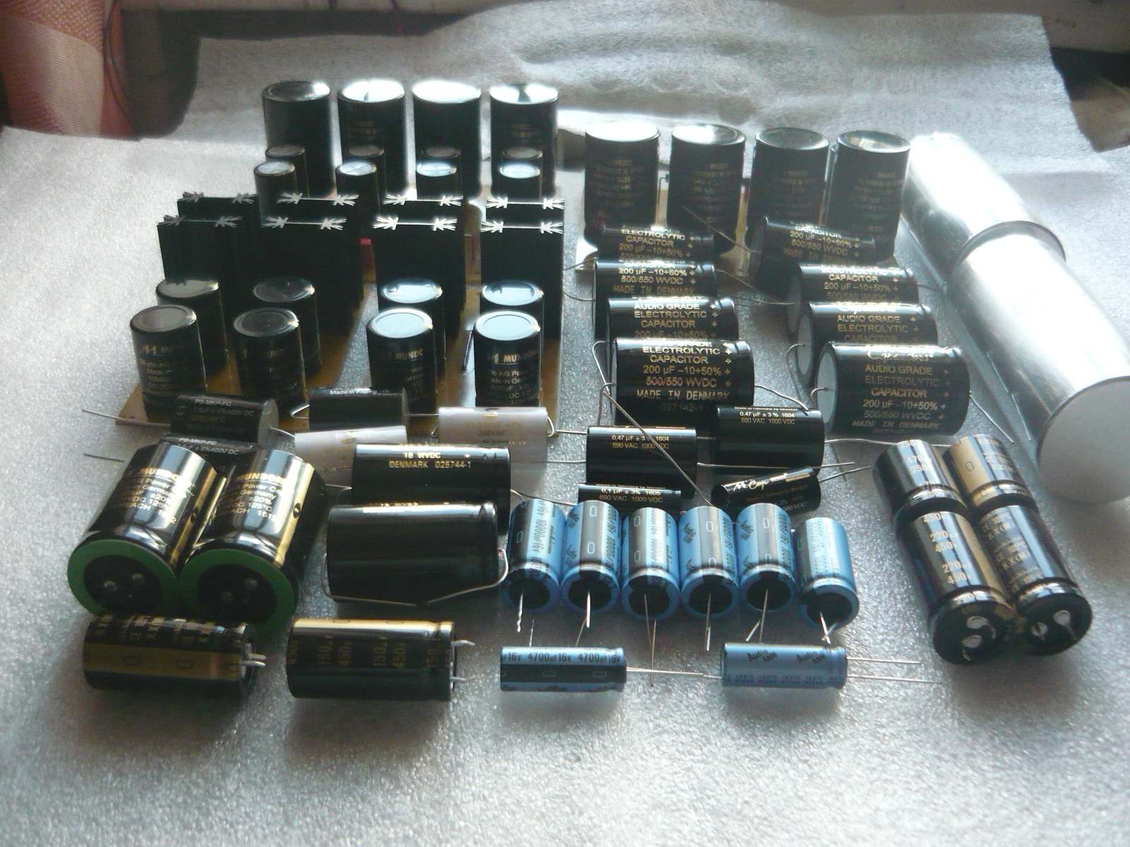

А  че на неё "замахиваться" ? Просто клонировать то , что получилось ранее , только на более продвинутой комплектации , например на той , на которой завершаю сейчас новую версию "ANNA".:) .  Сравнив снимки прошлой и нынешней комплектации , все станет понятно и без особых пояснений:blush: .  Разумеется , понимаю , что найдется до фига "доброжелателей" , которые и такую комплектацию назовут га@ном . Ну и хрен с ними ! :P
Я прошлую комплектацию помню еще по временам срача здесь по Вашему усилителю. Прогресс просто впечатляющий, так держать !
33 минуты назад, Crossfire сказал:
Я только не понимаю, почему нельзя было сразу нормальные конденсаторы ставить. Ладно я, так скажем высокое уважаю и понимаю, что к чему. Но эти советские банки 100 на 2000 В, они реально прошивали раз - два, в час, с таким  громким щелчком. Я представляю, какое впечатление это шоу, производило на владельцев. :wub:
3 часа назад, Crossfire сказал:

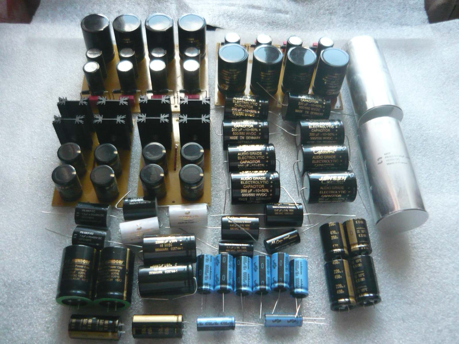

Рад , что с чувством юмора у Вас все отлично ! ;)  Тем не менее хотелось бы узнать лично Ваше мнение ...  Если , например, какой-то  "доброжелатель" , а заодно и , типа  "гуру", в постройке мощных однотактов  , назовет  комплектацию , что на снимке  "отстоем" , такое совершенно не исключено !  Имею ли я моральное право назвать такого субъекта полным идиотом ? :lol:  Буду признателен даже за ответ в ЛС , если неудобно здесь.  Спасибо .
2 часа назад, Сергей Егоров сказал:
Сергей !  В  аппарате , который Вы приобрели на "вторичке" у Владимира в столице  , точно такие же  "советские банки" стояли  у него в блоке УМ  не менее 4-х лет !  Никаких проблем ;)  Как ни удивительно , ничего не прошивало , за что бывший владелец неоднократно благодарил за ЗВУК .  Наверняка , Вы об этом прекрасно знаете .   А Ваша фраза : -  "Я только не понимаю, почему нельзя было сразу нормальные конденсаторы ставить" , объясняется очень просто .
Комплектация бывает "базовой" , "продвинутой" , "топовой" и т.д.  Все упирается  всего в два слова : - ЦЕНА ВОПРОСА .  Именно  комплектация  той  "цены вопроса" ,  которая  удовлетворяла  на тот момент  прошлого хозяина Вашего нынешнего усилителя  и была поставлена в поддон шасси .   Разумеется , если бы ЗАРАНЕЕ  были оговорены конкретные индивидуальные пожелания  заказчика по начинке "нутра"  его БП и УМ , то , конечно же , - "любой каприз выполним" :)Тогда и "цена вопроса" была бы совершенно иной . Надеюсь , понимаете , что имею ввиду :blush:
P.S.  На снимке ,  что ниже  , скажем так , не базовая  , а  "продвинутая"  комплектация .  В дальнейшем ,  по желанию  заказчика , "чего душа пожелает" .  Разумеется , ТОЛЬКО под  предварительные письменные договоренности  друг с другом .  Увы , любые  "срачи" портят нервы , не зависимо от того кто прав/кто виноват :(

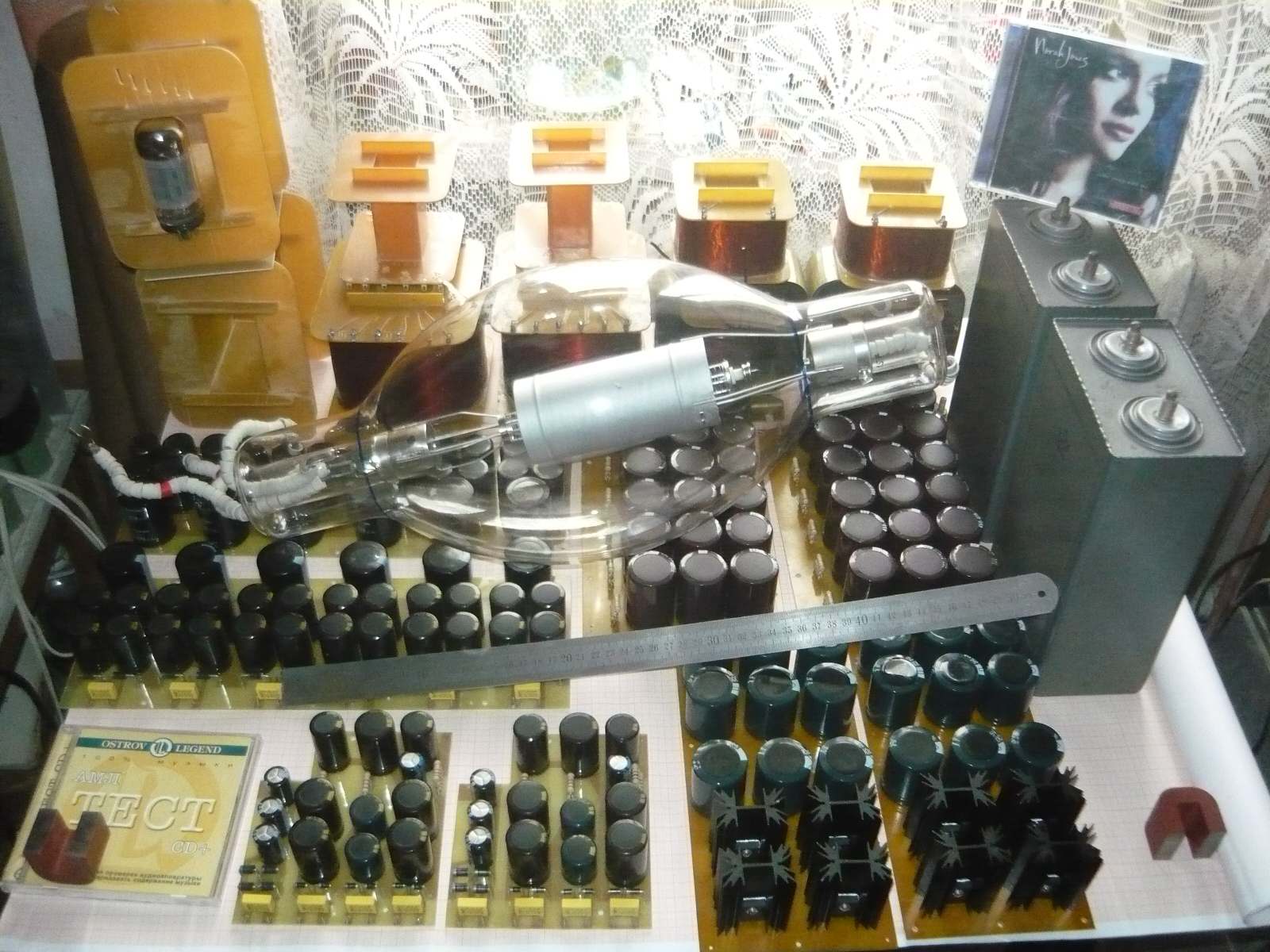

Помнится , что на 332 стр. этой ветки , говоря о первоначальном варианте купленного усилителя Вы сказали следующее : -
"Да не, а что про звук? Звук бомба! Масштаб впечатляет. Я никогда не думал, что Таннои могут выдавать такой низ.  Вообще - очень натуральное звучание. Сегодня без преда включил и понял, что ему пред не нужен. Классный аппарат. Уже изначально классный. Буду апгрейдить, вернее делать тюнинг, совершенству ведь нет предела. :rolleyes:
Если после такого ПЕРВОНАЧАЛЬНОГО вердикта ( не скрою , мне было приятно) Вы , вдруг решили , что следует больше доверять "разным слухам из Винницы" , то дело , конечно же , Ваше .     Однако , поскольку Вы , оказывается ,  не в курсе темы , то поясняю .                                   Выходники , которые стояли у прошлого владельца , были изготовлены из отечественного железа типоразмера  ПЛ27*40 - 60 , о чём он был поставлен в известность , где указаны не только марка железа , а и данные витков , секционирования , применяемой изоляции и т.д.
Четыре таких сердечника были собраны в один пакет для намотки на каркас из одной катушки . Суммарная габаритная мощность такого железа , по разным методикам составляет от 600 до 800 вт.  Правда , там был один нюанс : - 8 сердечников ПЛ27*40-60 , для 2-х трансов ( по четыре шт. на транс.) были ТЩАТЕЛЬНЫМ образом отобраны из 47 штук имеющихся в наличии .  В результате , был получен именно такой ЗВУК , о котором Вы написали ранее .
Если же сейчас Вас , после "разных слухов по-винницки" , что-то перестало устраивать в имеющемся выходнике , то не проблема .  Намотаем новые !   Данные  уже ФИРМЕННОГО "железа"  и все сопутствующие прибамбасы  могу отправить в ЛС .
