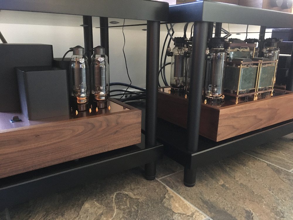

А в этой ветке было ли что реально сделанное по усилителю SE ГМ100 ?
Было Дима , было  просто лень искать ;) . Лет 4-5 лет назад , ориентировочно в районе 200-400 страницы выкладывали фото такого аппарата
https://www.avito.ru/novoshahtinsk/audio_i_video/lampovyy_usilitel_se_gm-100_-_e55l_1681167163
В 11.05.2021 в 21:19, Мусатов Костя сказал:
Она не удобна для SE. она предназначена для пушпул усилителей. У нас стоит один такой с пары ламп снимается 5 кВт.
Снятие мощности  5 кВт с пары ГМ-100 невозможно даже теоретически ! Наверное Вы что-то перепутали , 5 кВт мощности снимается с ДВУХ ПАР "соток" .
http://www.radioscanner.ru/forum/topic14153-3.html
