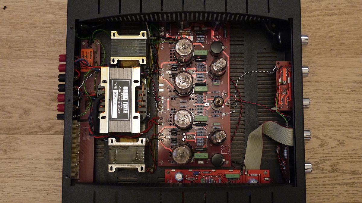

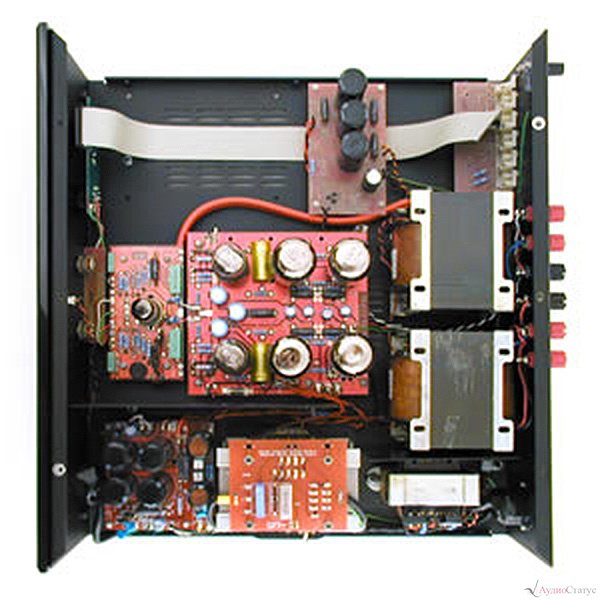

Hedgehog in the Fog Опубликовано: 21 июля 2021 Автор Поделиться Опубликовано: 21 июля 2021 6 часов назад, S.Laptev сказал: Ну для чего-то же давнО практикуют раздельное усиление, предусилители и усилители мощности отдельно делают? Не разбираются в теме? Типа считаете меньше фигур - легче играть, нет человека - нет проблемы, лес рубят - щепки летят? Продавцу - профит. Покупателю - пафос. Шутка. Безусловно есть достаточное количество конфигураций, при которых пред целесообразен. Но это не мой случай. Если глянуть внутрь M2, то там точно такой же потенциометр на 100к - делитель напряжения. Ну и зачем мне два вместо одного? Селектор мне не нужен. Дополнительный усилительный каскад тоже. И зачем мне пред? Петя пишет: When using the P2 SE with a line level source, use the volume control to set the desired listening level. Петя молодец. Делай как Петя. 7 часов назад, S.Laptev сказал: А с предусилителем пробовали? А другой усилитель пробовали, приносили - сравнивали? Нет и пока не планирую. 7 часов назад, S.Laptev сказал: Хорошие ламповики не дают никаких лишних гармоник, это же не транзистор. Все каскады усиления добавляют в сигнал гармонические искажения. Ламповые существенно большие (но гармоничнее ) 7 часов назад, S.Laptev сказал: У вас там не регулятор громкости, а регулятор уровня, Level. В чём разница? И главное. Тему полезности преда Вы можете обсудить в других ветках с людьми, существенно более компетентными, чем я Ссылка на комментарий Поделиться на других сайтах Больше способов поделиться...

Михаил SM Опубликовано: 21 июля 2021 Поделиться Опубликовано: 21 июля 2021 4 часа назад, Hedgehog in the Fog сказал: Продавцу - профит. Покупателю - пафос. Шутка. Безусловно есть достаточное количество конфигураций, при которых пред целесообразен. Но это не мой случай. Если глянуть внутрь M2, то там точно такой же потенциометр на 100к - делитель напряжения. Ну и зачем мне два вместо одного? Селектор мне не нужен. Дополнительный усилительный каскад тоже. И зачем мне пред? Петя пишет: When using the P2 SE with a line level source, use the volume control to set the desired listening level. Петя молодец. Делай как Петя. Нет и пока не планирую. Все каскады усиления добавляют в сигнал гармонические искажения. Ламповые существенно большие (но гармоничнее ) В чём разница? И главное. Тему полезности преда Вы можете обсудить в других ветках с людьми, существенно более компетентными, чем я В контексте возможностей Аудионот , SORO очень бюджетен .Особенно удивляет статус БП , работающий на ОБА канала , где каскады все в классе А (свыше ор. 270 ма в совокупности ) , требуется приличный , минимум 300вт силовой транс .., но я его , бл. , с трудом нашёл на фото ( под платой) . К достоинству, отдельный , меньший сил. транс-ор работает на отдельный БП для входного каскада , отдельное питание сеток g2 . https://www.audiostatus.ru/good54175.html Роджерс 20вт , адекватный БП . Ссылка на комментарий Поделиться на других сайтах Больше способов поделиться...

Сергей Л. Опубликовано: 21 июля 2021 Поделиться Опубликовано: 21 июля 2021 5 часов назад, Hedgehog in the Fog сказал: Продавцу - профит. Покупателю - пафос. Шутка. Безусловно есть достаточное количество конфигураций, при которых пред целесообразен. Но это не мой случай. Если глянуть внутрь M2, то там точно такой же потенциометр на 100к - делитель напряжения. Ну и зачем мне два вместо одного? Селектор мне не нужен. Дополнительный усилительный каскад тоже. И зачем мне пред? Петя пишет: When using the P2 SE with a line level source, use the volume control to set the desired listening level. Петя молодец. Делай как Петя. Нет и пока не планирую. Все каскады усиления добавляют в сигнал гармонические искажения. Ламповые существенно большие (но гармоничнее ) В чём разница? И главное. Тему полезности преда Вы можете обсудить в других ветках с людьми, существенно более компетентными, чем я Тут никто и ничего не продаёт. Вы так думаете, что не ваш, если заглянуть внутрь, то увидите лишний каскад на двойном триоде и регуляторы громкости и баланса, громкость логарифмическая, для плавной регулировки, а в Р2 с линейной, на выходе будет перевёрнута абсолютная фаза. И читайте Петю внимательней, он ведь зря сделал для оконечника пред.... и не слушал их вместе - пред и оконечник, это так, к слову. Все каскады усиления добавляют искажения и ламповые и транзисторные, просто ламповые значительно линейние и добавляют значительно меньше искажений, иначе бы их никто не покупал и не слушал! Особенно малые искажения они дают на маленькой мощности, на паре сотен милливатт, с колонками с большой отдачей, под 100 дБ. Ну и вашим колонкам нужен более мощный и более качественный усилитель, а советы никакие не нужны, похоже очень.... 2 часа назад, Михаил SM сказал: В контексте возможностей Аудионот , SORO очень бюджетен .Особенно удивляет статус БП , работающий на ОБА канала , где каскады все в классе А (свыше ор. 270 ма в совокупности ) , требуется приличный , минимум 300вт силовой транс .., но я его , бл. , с трудом нашёл на фото ( под платой) . К достоинству, отдельный , меньший сил. транс-ор работает на отдельный БП для входного каскада , отдельное питание сеток g2 . https://www.audiostatus.ru/good54175.html Это мягко говоря.... опять видим копеечный бейсшлаг, ЕRO плёночники в качестве разделительных, нишиконы и рубиконы дешёвые электролиты, сов. панельки и т.д. из самого самого ..... Ты показал, кстати, полный,интегральный Усь внутри, с предом, который отдельно питается. У меня был давно Соро двухтактный с корректором, там корр. отдельно питался, основной силовик грелся страшно, палец не держал. Ссылка на комментарий Поделиться на других сайтах Больше способов поделиться...
Михаил SM Опубликовано: 21 июля 2021 Поделиться Опубликовано: 21 июля 2021 10 минут назад, Silantiev сказал: Звоните Питеру! Звоните в Тверь! Требуйте устранить нагрев. Правда боюсь что не смогут. Их запас Гугло схем для бесплатного скачивания - не позволяет. А мы делом займемся. Сделаем вид что проблему средней точки решили, я поступал так: ставил ковшик с водой на транс. Массивный ковш такой с толстым дном. Наливал холодной воды. И оно более менее - охлаждало, типа градирни! Да опасно. Но аккуратно можно. Не уверен - не наливай! Так вот, ковшик поставили, воды налили. Теперь можно заняться и Звуком! Музыкой. Будем менять дешевые пленочные конденсаторы на дорогие пленочные. Мы же отморозки? Ну может не совсем, но близко к тому. И убеждать себя, что эта пленка (диэлектрик) пропускает музыку! Дешевый диэлектрик - оно понятно, изолятор. А вот диэлектрик высшей ценовой категории, пресловутые сильвера на бумага масле - там эта бумага просто трепещет от Музыки. Практически сверх проводник. Истинную правду говорю! В коненсаторах силвер от Аудионот трепетать от музыки в контексте диэлектрика , будет майлар. Типа целлулоида, жутко электростатичного . Так в чём по Вашему тогда мистицизьм работы силвер конденсаторов ? Может всё дело в количестве пропускаемой конденсатором информации .... ? Насчёт градирни , часто хватает обычного радиатора от ЦП компа с медным отводом - винтажное железо просто отдыхает в прохладе... Ссылка на комментарий Поделиться на других сайтах Больше способов поделиться...
Hedgehog in the Fog Опубликовано: 21 июля 2021 Автор Поделиться Опубликовано: 21 июля 2021 Я в курсе экономичности Квортрупа. А поскольку членом секты я не являюсь и в абсолютную гармонизированность дешевой комплектухи не уверовал, то я давно заменил кой какие деталюшки на более пристойные. И ещё планирую по мере появления соответствующего настроения. Вот только не надо тут разводить про рукосуйство, кощунтсво и "покусился на святое". Мой усь - куда хочу туда и сую. Хуже точно не стало. Но ёкклмнбабай. Я же не просил "делать анализы" моему усилителю. Вопрос был про колонки. И хорошо формализован. Но рассказали про всё, даже про тэта-волны. Потроллили чайника. И да.. У меня силовой транс не греется. Может у кого то с сетью не всё хорошо и даже удифильский силовик за много денег не помогает... В общем, всем спасибо. Советы приняты в обработку. Ситар баню. Вопрос закрывается. Дальше я сам "своим умом". Ссылка на комментарий Поделиться на других сайтах Больше способов поделиться...
