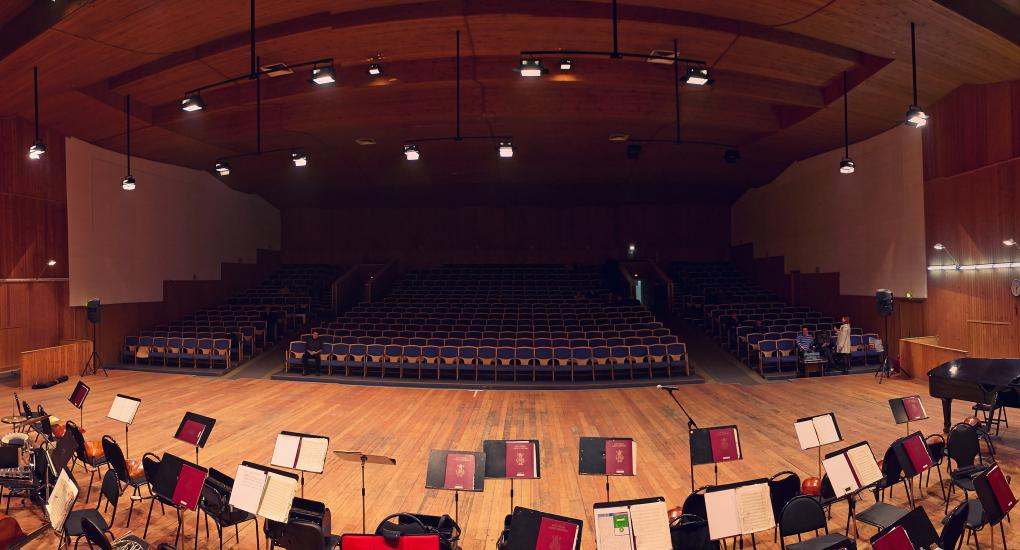

В 25.01.2017 в 06:28, SharapoFF сказал:
В Гамбурге открылся первый в мире «акустически совершенный» концертный зал
На Новых Черемушках Лучше:).
оркестрион гарибальди - Поиск в Google.html
rs=ACT90oHMBtzbijOZ1PPNhM0a4RqqtOs2JA(21)
