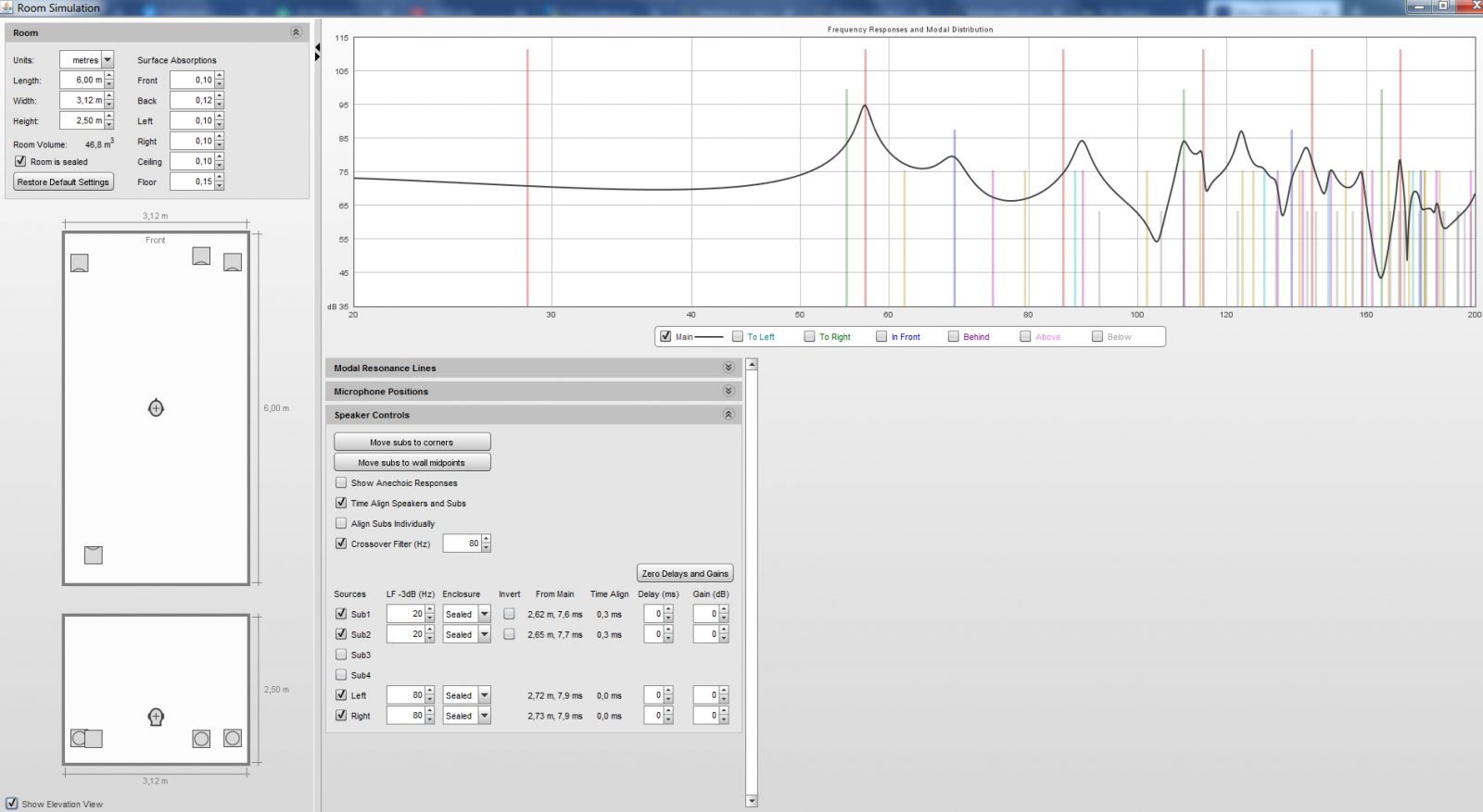

чем больше сабов, и чем они больше разделены в пространстве, тем проще скомпенсировать комнату,  это румкоррекция. Известные JBL мультисаб картинки, для 2-х сабов дают оптимальное расположение -один  в центре фронтальной стены, другой- в центре тыловой. Но так может хорошо получиться только если сабы с ДСП , или есть общий ДСП с разными каналами под каждый саб.

У меня было от 1 до 4-х одинаковых сабов комнате в расстановке фронт-тыл по узкой стене.
Разница была кардинальной при установке второго саба и была прибавка качества баса при установке еще двух к двум.
Добавление третьего ничего не добавляло.
Комната маленькая 600х311 см.

трудно сказать не глядя. Настройка, и расположение сабов очень многое меняет. Возможно основные проблемы устранились со вторым сабом и вклад 3-го уже был минимален. Может быть, третий был не полностью настроен .
В рбщем случае 2 (один спереди и один сзади, симметрично) - лучше, а 4 - еще лучше. Самый весомый прирост от добавления второго сабвуфера.
В общем случае я бы рекомендовал два саба ставить на фронт, по одному на канал. А сзади можно просто хорошо воспроизводящие бас полочники
