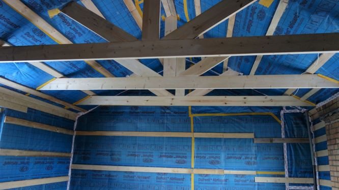

Подвис у меня проект весной из-за карантина, активным поиском строителей занялся только в июне. После месяца согласований проекта и выбора подрядчика работы все-таки начались, но их все равно пришлось разбить на два этапа. Вот чертеж проекта с уже фактическими размерами - из-за особенностей конструкции дома удалось увеличить длину, а ширину уменьшить, чтобы не получилась квадратная комната.
Поскольку балки открытые, то итоговые размеры такие: 5,35 м. x 5.10 м. , высота до от пола до балки 2,65 м., до верхней точки в коньке 3,85 м.
Было:
Стало после реконструкции:
Белая стопка плит на полу - это ГВЛ 12,5 мм для обшивки стен и потолка. Поскольку ГВЛ хоть и твердая, но хрупкая, то надо выжидать минимум 2 месяца, прежде чем обшивать ей стены и потолок (должно высохнуть дерево всей мансардной конструкции). Если сделать обшивку сразу, то потрескается и щели будут. По особенностям конструкции: вся крыша утеплена 200 мм утеплителя, стены 150 мм. Пол сделан на независимых лагах и развязан от лаг потолка второго этажа, 250 мм утеплителя + ДСП плиты 22 мм. Синие стены - пароизоляция, гидроизоляционная пленка идет снаружи утеплителя (и крыша, и стены).
Что планируется в дальнейшем:
- обшить стены/потолок ГВЛ;
- покрасить потолок/балки в белый цвет;
- провести отопление;
- поклеить мягкие обои на стены
- развести электрику, освещение и сигнальные кабели;
- постелить ковролин;
- возможно сделать дополнительную виброизоляцию пола (доп. слой типа резинового ламината между полом из ДСП и ковролином).
Вчера опробовал акустику комнаты на очень дешевом домашнем кинотеатре от BBK (трифоник валялся без дела несколько лет). Явных резонансов нет, есть отражения от пола/задней стены, есть утечка баса на этаж ниже (полагаю, что из-за незашитых стен). Общая площадь помещения после  внутренней отделки будет около 27 кв.м.
Ну и как снаружи это выглядит:

Изнутри - нет, не зашили, только пленка пароизоляции стоит. Расчеты нужны, когда с 0 все строишь и можешь и пропорцию, и толщину стен задавать. А у меня куча ограничений как по конструкции дома, так и по пропорциям КдП. Изначально я планировал, что удастся размер сделать 5,5x5 , а по ходу стройки пришлось изменить на 5,1x5,35. Толщина стен/крыши определяется общей жесткостью конструкции и необходимой теплоизоляцией. Мне большого труда стоило убедить строителей, что нужна неквадратная  комната, без внутренних стоек, некратной по отношению к стенам высоты и т.д. И то некоторые вещи им пришлось переделывать - на чертежи не смотрели. Базовую геометрию комнаты я получил в итоге не идеальную, но в целом нормальную.  Стенки получатся из ГВЛ+150 мм утеплителя за ним, с двух сторон снаружи есть только сайдинг, с двух других дополнительный внутренний объем. Буду рум-коррекцией править неидеальность помещения, звукоизоляция после чистовой отделки получше должна стать.

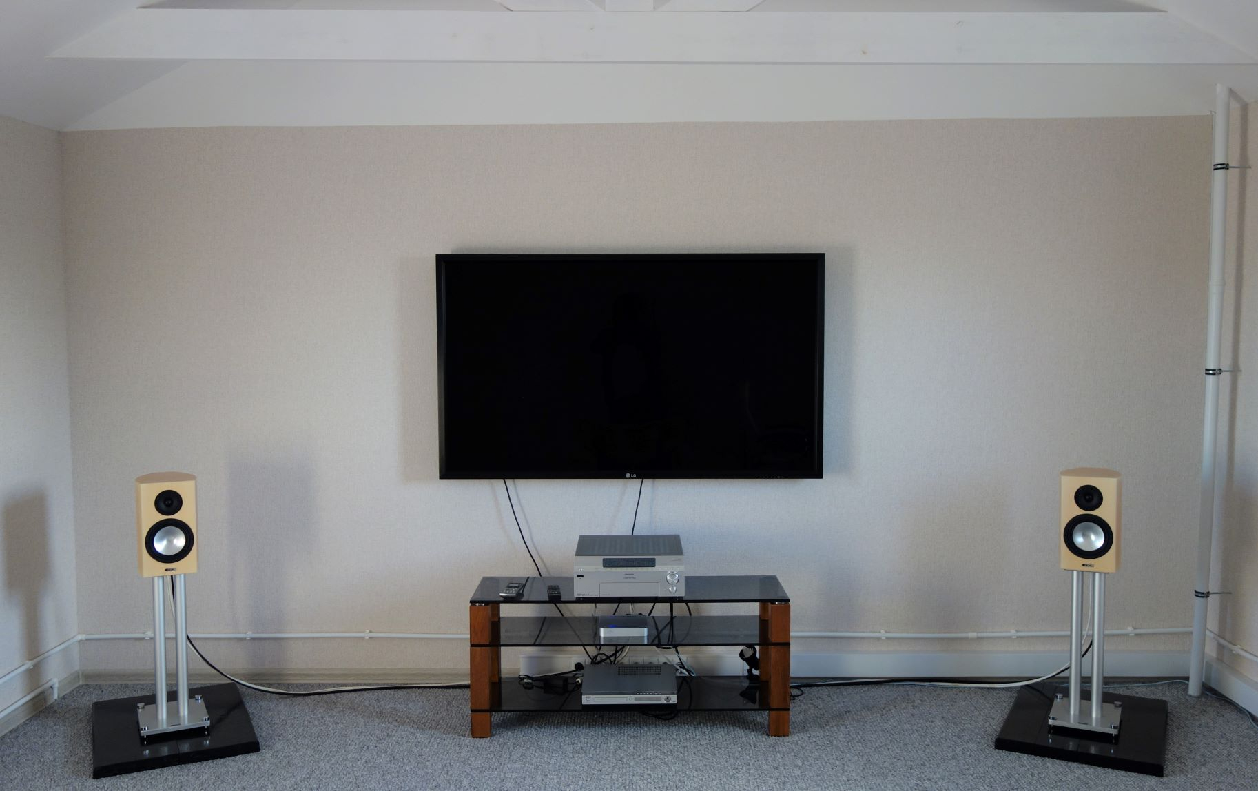

Несколько дней назад основной ремонт закончился (мелочи остались):
Жду новую акустику, буду настраивать и согласовывать её с комнатой.
