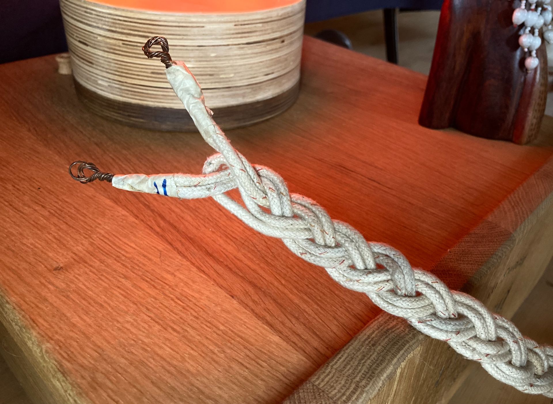

Так как кабель Magneto EFa Life отбыл к Дмитрию@lomik70, остались два игрока.
Готовы сравнить? Специально на разном материале, чтобы не отвлекаться на мелочи, а слушать главное, где музыка больше цепляет
кабель номер 1 - Living Athmos Standart
и кабель номер 2 по моей концепции EFa Life
11.06.2022 в 22:54, Сергей Ефимов сказал:
Обе записи интересны, но во второй слишком подчёркнуты модуляции солирующего инструмента, и некоторый перебор с реверберацией помещения, доводящий местами звук сопровождающего рояля до спутанности и каши... И при этом в целом есть какой-то налёт патины на звуке.

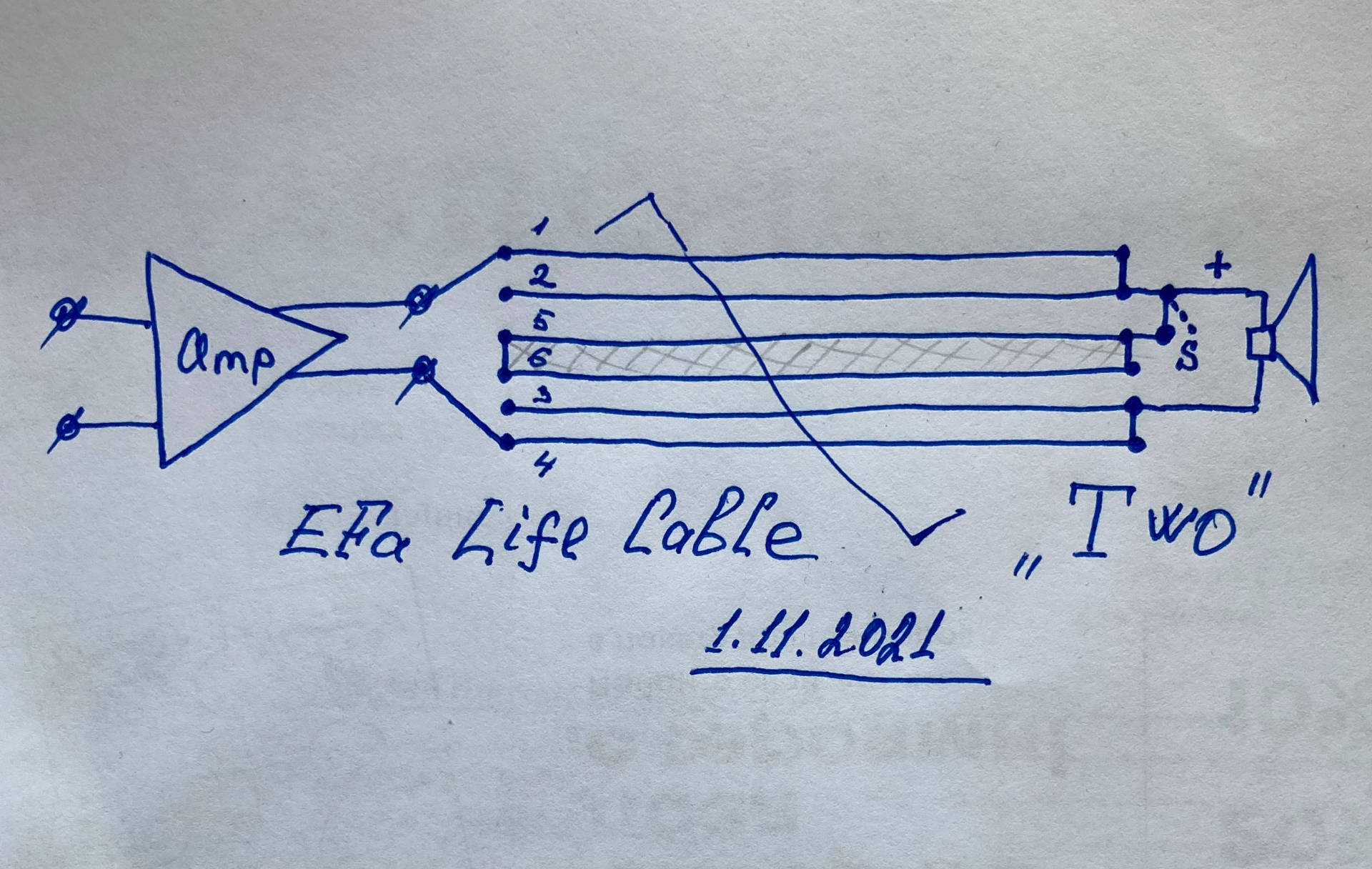

Благодаря Дмитрию @lomik70 стал искать патенты MIT Cable и вот результат. Получается, что своей конструкцией EFa Life Cable Two, я очередной раз «открыл Америку».  Что ж, это очередное подтверждение, что концепция кабеля правильная и уже проверенная временем и серийным изделием MIT Cable. Сравниваем мой рисунок и рисунок из американского патента

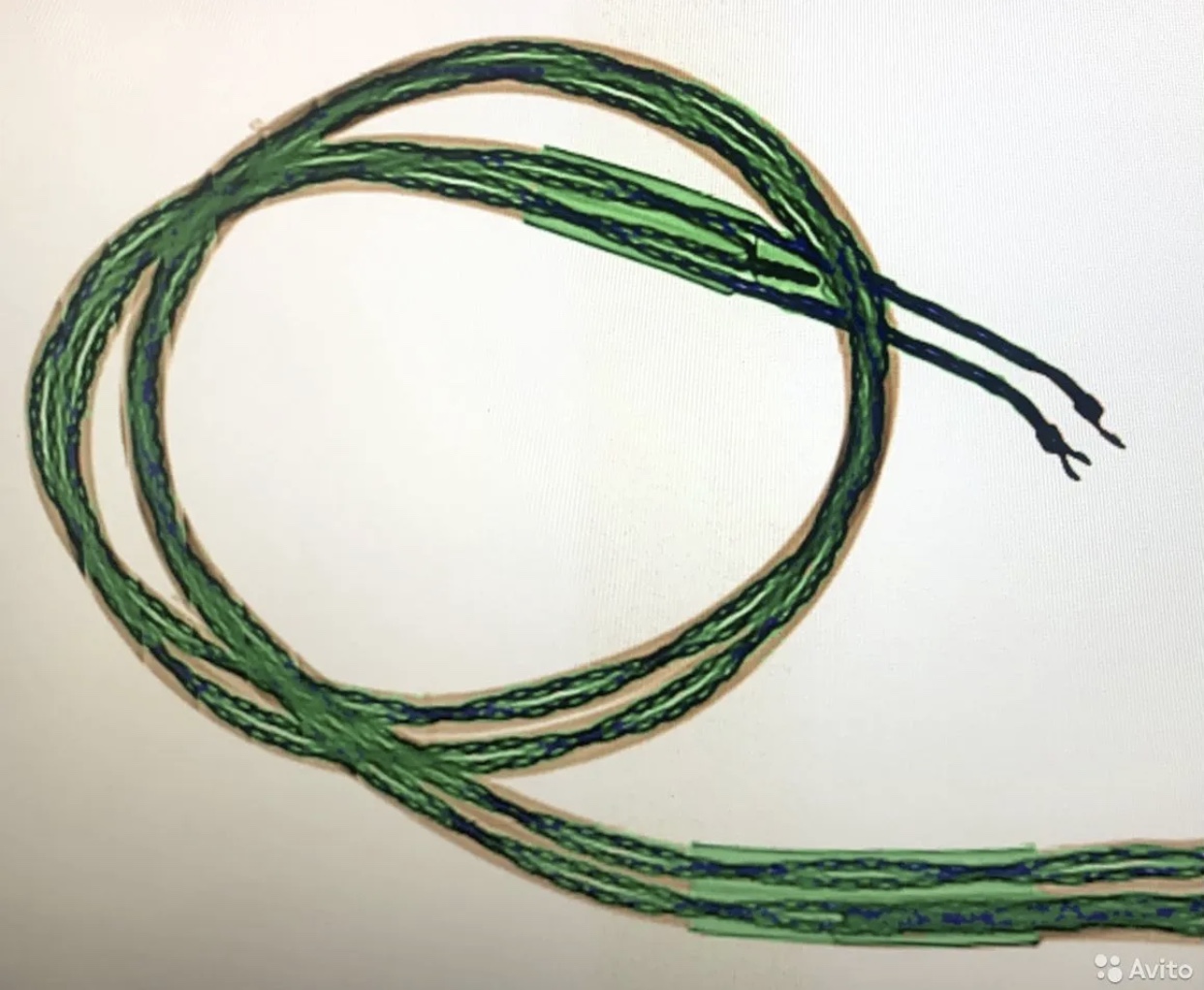

В продолжении темы, на авито увидел MIT, который подвергли рентгеновскому обследованию:

12.06.2022 в 20:00, Сергей Ефимов сказал:
@felix, @ZUEVV, @lomik70 И все, кто знаком с MIT кабелем, давайте по рентгену попробуем нарисовать схему этого кабеля и поразмышляем почему именно так он задумался в 1985 году и почему кабели MIT не особо популярны в России?
@Tchernov Audio, @tchernov1966, @LIVING ATHMOS, @Перевезенцев Валерий, @Леонардо, ваше проф мнение особо интересно
21 минуту назад, Сергей Ефимов сказал:
та же спираль, вопрос в наполнителе-демпфере и экране,
в mit z cord, например, внутри пвх трубка вокруг нее з моножилы по 3,2 мм сечением
19 минут назад, Сергей Ефимов сказал:
Похоже, что в каждой линии, плюсовой и минусовой, идут параллельно сигнальному и обратному проводникам, кондукторы, соединяющиеся вместе у одного из концов (видна скрутка), но гальванически подключенные к сигнальным проводникам только с одной стороны, каждый кондуктор к своему параллельному "сигнальному" собрату.... Скрутка кондукторов идёт с другого конца, и она просто по изоляции, без гальваники.

Ну, видно же, что параллельные проводникам линии просто замыкаются в начале и конце кабеля, скрутки видны. Получается замкнутая петля.
11 минут назад, felix сказал:

Палочек то 12 на один канал! И если коммутация выхода кабеля (согласно стрелке) просматривается на рентгеновском снимке, то со входом сложнее
Загадок добавляет и стрелочка направления кабеля, которая противоречит патенту MIT
1 час назад, Сергей Ефимов сказал:
Ха-ха!
Мне кажется, что 3,4 и 9,10 соеденены на входе, так же как и на выходе и образуют собой замкнутую петлю.
21 час назад, felix сказал:
Про петлю в патенте ничего нет.
Fig.5 как бы намекает на регулируемый по длине «хвост», одним концом соединяемый с токоведущим проводником. Токоведущие на моем рисунке - это 1, 2 и 11, 12
Еще в названии кабеля присутствует слово Balanced, что обычно говорит о симметричности конструкции:
MIT MH-750 Music Hose DOUBLE RUN SHOTGUN BALANCED Speaker Cable

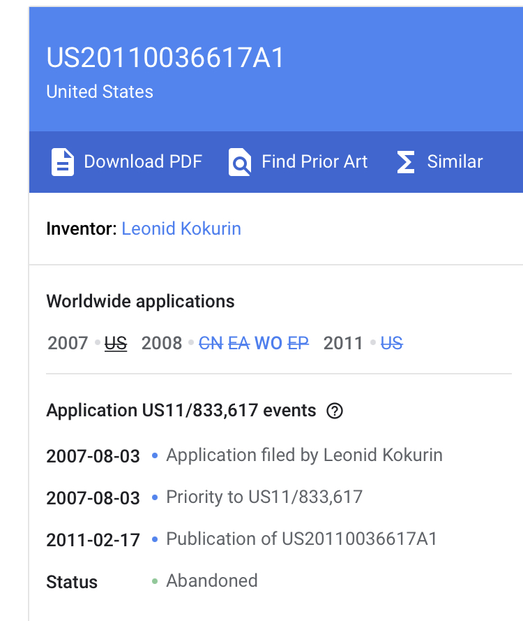

Просматриваю патенты, связанные с патентом MIT 1991 года, патент Леонида Кокурина 2007 года в этом списке, как ему удалось доказать новизну идеи?
 В патенте MIT главной идеей является увод по «хвосту» возникающей в катушке динамика противоэдс, в патенте Кокурина упор на борьбу со скин-эффектом. MIT электрически соединяет хвост на выходе кабеля, Кокурин же, наоборот, на входе
