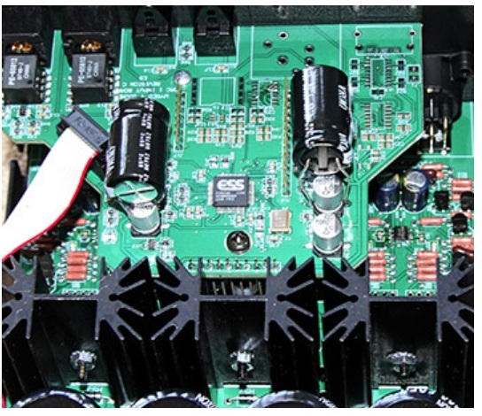

irharry Опубликовано: 23 апреля 2024 Поделиться Опубликовано: 23 апреля 2024 5 часов назад, ZUEVV сказал: А постоянки нет от падения напряжения на резюке 330 Ом? А на входе ДАКа, как правило, трансы стоят.("Пульс"ы, два слева вверху). Т.ч. ничего страшного. 2 2 Цитата Ссылка на комментарий Поделиться на других сайтах Больше способов поделиться...

irharry Опубликовано: 23 апреля 2024 Поделиться Опубликовано: 23 апреля 2024 31 минуту назад, Acrobatic сказал: У меня в цапе Китайцы почему то два разьема поставили AES/EBU .Я спрашивал -Зачем? .Так и не понял их обьяснения Дядя, тупить не надо. Ну уж если все так запущено, объясняю. Один разъем AES/EBU на цифровой вход, а два других это аналоговый балансный выход. Стыдно этого не знать! ( Это судя по фото, выложенными вами, но если у вас какой то другой то извините.....) 6 Цитата Ссылка на комментарий Поделиться на других сайтах Больше способов поделиться...
