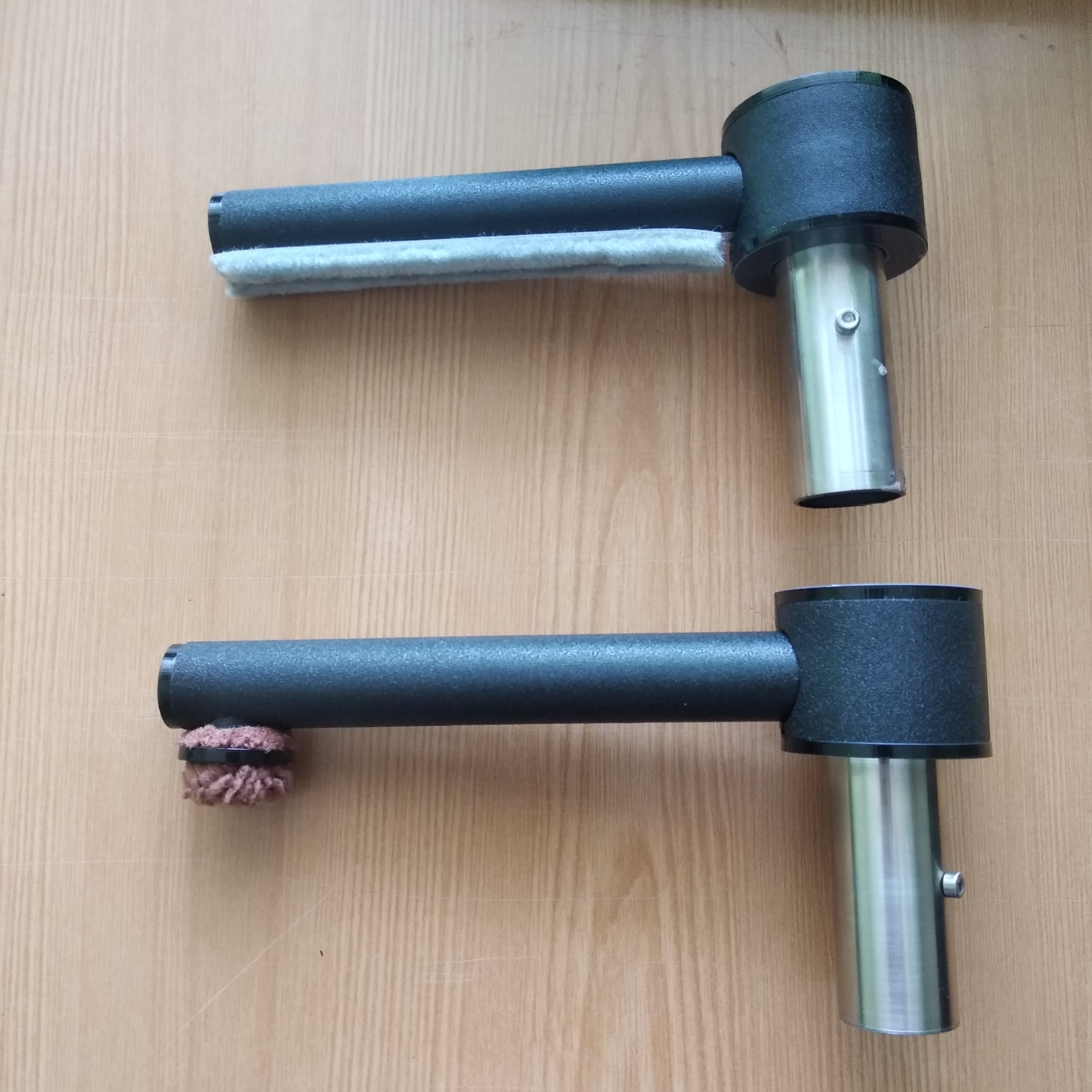

А а какая проблема, вытирайте тряпочкой
Ok. Вобщем так и делаю, как писал выше. Хотя можно и модернизировать трубу, сделать пропил чуть дальше.:)
У Дягилева на вакуумной две трубки. Верхняя на всю пластинку, нижняя для последних дорог и также на сбеге снимает.
5 минут назад, Vladimir.F сказал:
Если длина трубки позволяет, почему бы нет? У вакуумных моек с продольной насадкой таких проблем не возникает - Дягилева, Лорикрафт, Кейт Монкс.
Странно.У меня Pro Ject.Правда модель постарее и побольше.Вообще нет такой проблемы.Единственный минус шумит сильно.
3 часа назад, vlady2000 сказал:
Есть  на YouTube видео об этой модели. Правда на немецком. Там мужик тоже рассказывает, что ближе к яблоку остаётся немного влаги, но как он говорил: "там уже нет музыки" :D. Вообщем я не заморачиваюсь, моет хорошо, громковато правда работает отсос, это правда.

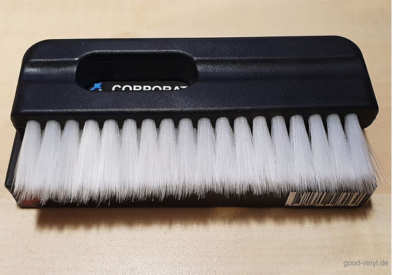

Опять к теме мойки пластинок. Кто какие щёточки использует. У меня в комплекте с машинкой шла щёточка из натуральной щетины.IMG_5299.thumb.jpg.d8f9b4e6e60fc85549a17469297f2981.jpg
Её основной недостаток - теряет волоски. И ещё как намокает, то становится слишком мягкой. Сейчас заказал искусственную от Nessie, размер волосков 0.075 мм.
Nessie-Premium-Plattenbuerste-fuer-Nassreinigung-86200_b_0.jpeg.jpg.2f244433a026732e057b29354bd64c14.jpg
Есть ещё от Statis, 0,1 mm волоски, но с тонкими кончиками.
Я только искусственными пользуюсь.
Nessie, размер волосков 0.075 мм. По моему оптимальная.
Однако энзим она не очень развозит. Лучше родной МоФишной.

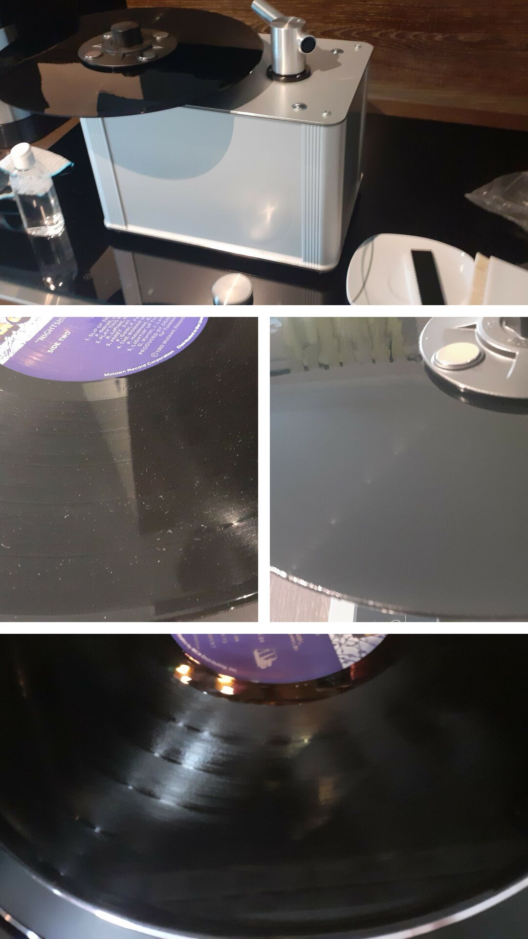

Сегодня мыл пластинки, купленные с рук. Мойка ProJect vac-e
На последней фотографии результат после 2-х моек.
Уши в этом деле дают более правдивый результат, чем глаза. :)
