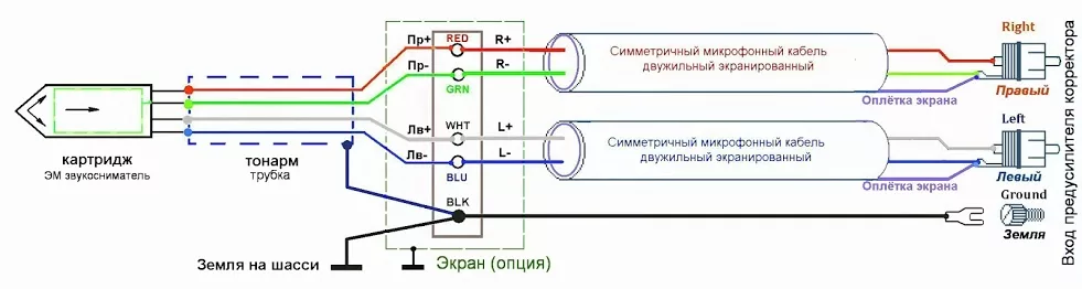

То, что идет от вертелки к фонокорректору - это фонокабель. Вот он, как раз должен быть тонким для снижения емкости, т.к. она в этом случае важнее, чем сопротивление кабеля. А то что от фонокорректора к усилителю - это межблочник. Там уже могут быть различные варианты.
12 минут назад, herzen сказал:
Оба они межблочники по сути, разница только в дополнительном "встроенном" шнурке  зазаемления. Это земляные провода отдельно продаются как правило, для того, чтобы превратить в "фонокабель" любой межблок.

Кстати, имеет ли смысл это заземление, если в самом усилке земляного контакта в сетевой вилке нет?
8 минут назад, ant сказал:
Заземление с фонокабеля подключается к корпусу преда или фонокорректора. Сетевая вилка - это из другой оперы.

13 минут назад, ant сказал:
Имеет, без него будет фонить.

40 минут назад, Onlooker сказал:
Земля эта никуда дальше корпуса не идёт. Сеть без заземления ведь в наших домах.

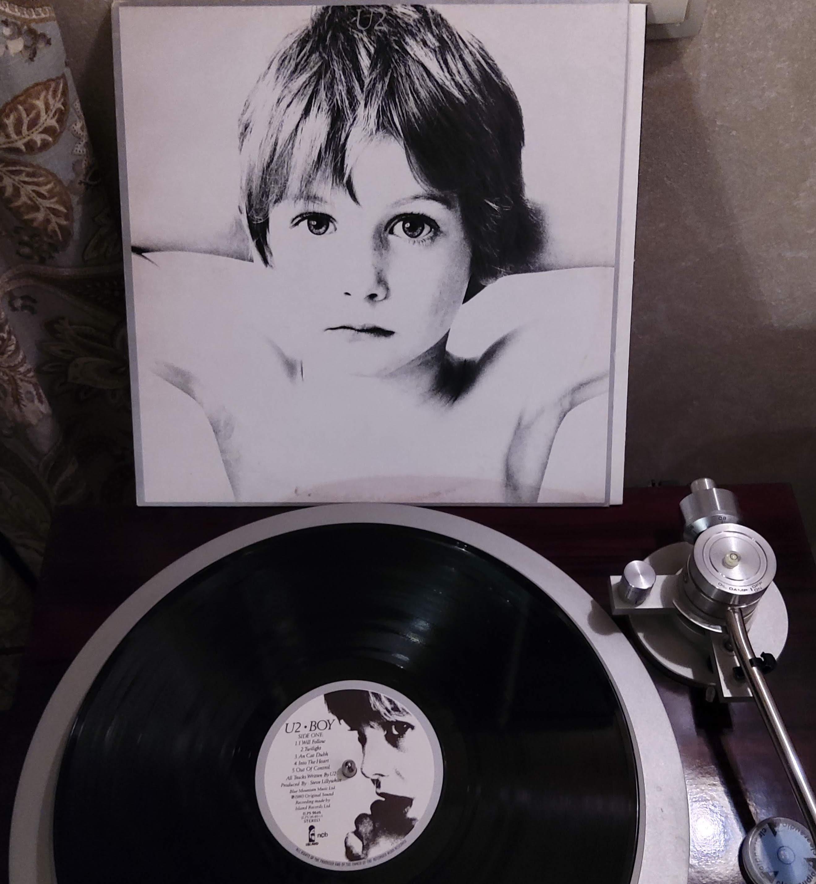

Возможные варианты (исполнитель указан на обложке):
