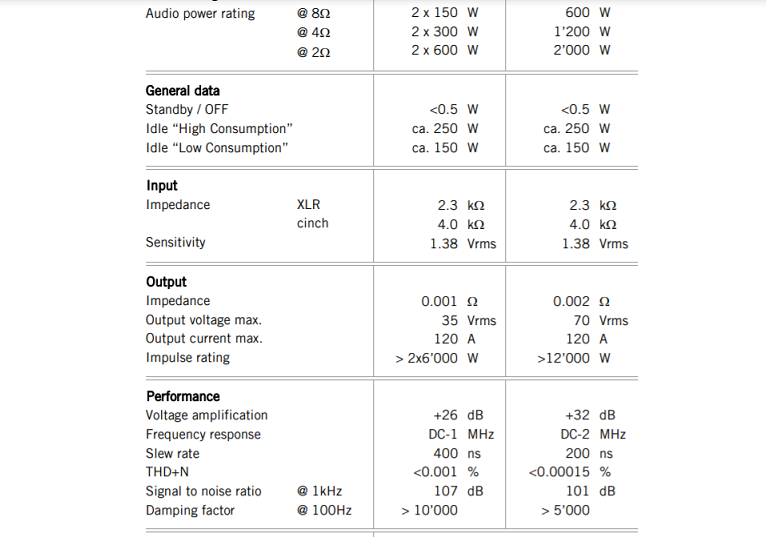

 посмотрел инструкцию :D
5892e23ba3a054de7808022ab10c5fdb3bb06ba3ac7500372ec21dd8ed98cab4.png.055935ccc2d8693591a08586c3ffda27.png
в мостовом режиме (моно) у 701,как в основном и предполагается их использование,  демпинг 5000 на 100гц...на вч  меньше будет...так что хайзенберги по басу могут быть поинтереснее:rolleyes:...
3) в мостовом режиме (моно) у 701,как в основном и предполагается их использование,  демпинг 5000 на 100гц...на вч  меньше будет...так что хайзенберги по басу могут быть поинтереснее:rolleyes:...

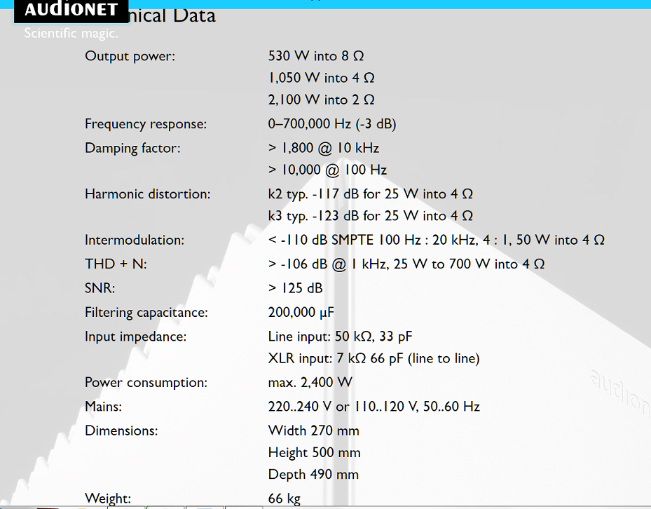

про 100 ом
2b2fff4206d9b8263db281f544a9323079638e32ce98324f497cef3fb5bd89d5.png.aac06483de5c8f79be81b1941582c890.png
высокий ДФ на вч говорит о способности БП и УМ отрабатывать импульс на любой частоте..если у вас на 10кгц высокий ДФ,то и на нч всё будет ещё лучше...меньше просадка БП,что будет выражаться в бОльшей динамике звука...а также  будет бОльшая не чувствительность усилителя  к противо-эдс любой колонки ,даже такой у которой 1,5 Ом в минимуме ,с большим фазовым углом...на слух  высокий ДФ на вч это "другая" нижняя \мид часть диапазона и построение сцены в связи с этим...вч также особенно чисты,прозрачны,"бесконечны"...

2) про 100 ом
3) высокий ДФ на вч говорит о способности БП и УМ отрабатывать импульс на любой частоте..если у вас на 10кгц высокий ДФ,то и на нч всё будет ещё лучше...меньше просадка БП,что будет выражаться в бОльшей динамике звука...а также  будет бОльшая не чувствительность усилителя  к противо-эдс любой колонки ,даже такой у которой 1,5 Ом в минимуме ,с большим фазовым углом...на слух  высокий ДФ на вч это "другая" нижняя \мид часть диапазона и построение сцены в связи с этим...вч также особенно чисты,прозрачны,"бесконечны"...
