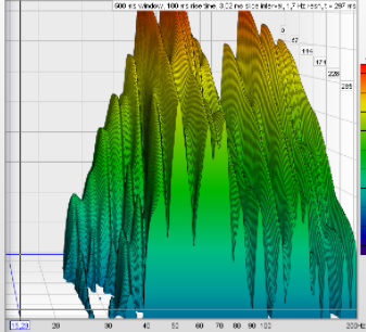

Flaesh Posted February 22, 2022 Share Posted February 22, 2022 3 минуты назад, ARXYUR сказал: фантазии на тему... Ах, если б. Так ведь и не по теме)) 10 минут назад, ARXYUR сказал: 6,25 Не опечатка? 5.25 метра 32 герца. Вообще странная картина вокруг 30 герц. Обычно выглядит как полагается. Возможно особенность обработки(?) Если мы соглашаемся признать себя как бы слегка материалистами - комната существует независимо от подаваемого на излучатели электрического сигнала. Такие толстенные материи, как моды (для конкретного расположения излучателей и звукоприемника) и время реверберации измеряются достаточно стабильно и нехаендой техникой. 2 Quote Link to comment Share on other sites More sharing options...

ARXYUR Posted February 23, 2022 Share Posted February 23, 2022 19 часов назад, Flaesh сказал: Вообще странная картина вокруг 30 герц. Обычно выглядит как полагается. Возможно особенность обработки(?) Четыре утяжелённых поглотителем (на задней плоскости) оргалитовых панели (вдоль длинных стен по 2 штуки), закреплённых с регулируемым натяжением, и высотой почти в высоту КдП, шириной 1,23 М, конечно, работают на ИНЧ - это "слышно" даже, если рукой слегка касаться наружных плоскостей панелей. Если опереть карандаш на плоскость панели и на деревянную балюстраду, проходящую вдоль длинных стен на высоте 75 сМ от пола, то будут слышны звуки трения карандаша по поверхности панели при достаточно эффективной НЧ-составляющей в музыке. Видно даже, что верхний конец карандаша слегка изменяет своё положение. Эти панели явно стремятся не поддерживать моды колебаний, которые, разумеется, возбуждаются в любом помещении при добавлении в его объём внешнего воздействия. Ну, и задняя стена имеет тяжеленный деревянный щит из досок, который подвешен на верёвках, также как и оргалитовые панели покрыт поглотителем (изовер), но ужЕ удвоенным слоем (100 мМ). Остальные деревянные рассеивающие наклонённые с разворотами щиты не закреплены жёстко, и перенаправляют энергию колебаний воздуха в КдП от традиционных направлений для комнаты прямоугольной формы. Важность этих щитов в организации саундстейджа легко услышать. Для таких демонстраций щиты, находящиеся на длинных стенах между АС и слушателем имеют возможность фиксации с разными наклонами к плоскости стен... Время перехода с одного положения на другое - несколько секунд... В штатном положении всё очень хорошо, а в любых других... 6 Quote Link to comment Share on other sites More sharing options...
Flaesh Posted February 23, 2022 Share Posted February 23, 2022 30 минут назад, ARXYUR сказал: с регулируемым натяжением А если отключить натяжение?.. Не говоря уж про замену)) Хотя и так, с учетом незначительности объема поглотителя, хороший результат. 30 и не всегда есть в фонограммах, и на слух не так страшны, как частоты повыше. 1 Quote Link to comment Share on other sites More sharing options...
Flaesh Posted February 23, 2022 Share Posted February 23, 2022 21.02.2022 в 20:50, kationit сказал: Известно, что басы - самая проблемная область Вы что-то сделать хотите или просто поговорить?)) Еще пример реальной комнаты, без оргалита на вате, но с другими штуками. Масштаб и параметры картинки как и выше. В основном на нч почти не заводится, но около 14 герц заметно заводится: 2 1 Quote Link to comment Share on other sites More sharing options...
