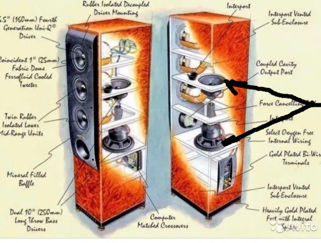

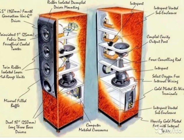

А внутри у них какая красота!

Да, какие интересные колонки. И очень сложные, накрученные кроссоверы с кучей деталей.
Читал в сообщениях от людей. плотно занимающихся ремонтом аудио техники. что электролиты с аксиальными выводами часто выходят из строя. Не знаю с чем это связано, но они такой факт отмечают. А у вас они все такие.
