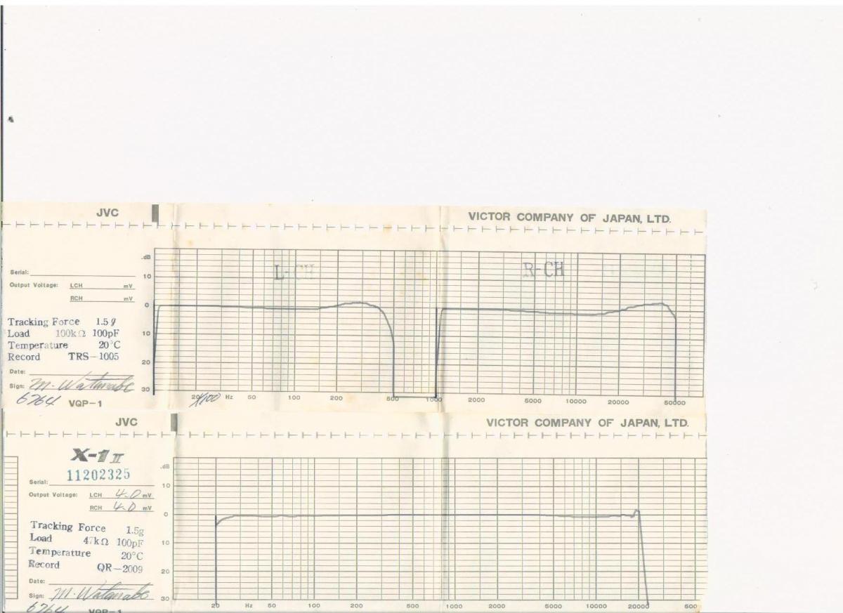

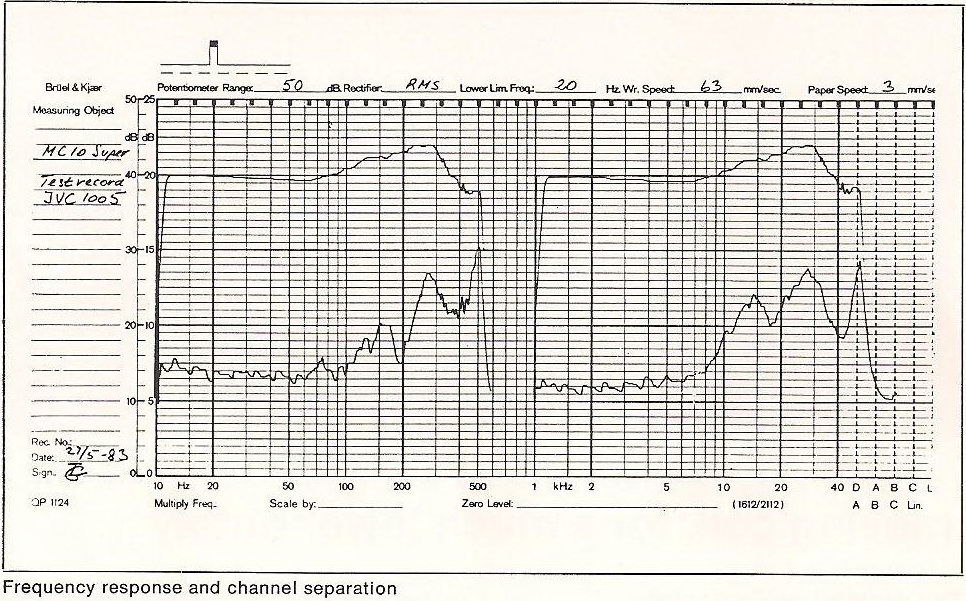

DjAndy Опубликовано: 11 июня 2013 Поделиться Опубликовано: 11 июня 2013 Интересно увидеть АЧХ MC головок, обсуждаемых здесь и не только. Найти в сети страницу с подборкой кривых АЧХ не удалось. Производители взяли моду выкладывать измерения MC картриджей от 1кГц и выше, при этом скрывая горбатость с огромными провалами ниже этой частоты. В чём кроется причина провалов ниже 1кГц интересно, и у каких MC голов его нет тоже интересно. Переслушал много оцифровок, провал есть, - мужики поют кастрированными голосами. Получается что продают откровенный брак, а более-менее правильно сделанные головы стоят невероятных денег (по крайней мере для меня 1500долл. и дороже, слишком много). Редкий случай когда приведена полная АЧХ от 20Hz до 40kHz, это брошюрка на Ortofon MC10 Super. Цитата Ссылка на комментарий Поделиться на других сайтах Больше способов поделиться...
Doctor Опубликовано: 11 июня 2013 Поделиться Опубликовано: 11 июня 2013 И головки и измерения есть разные. По большей части все же вполне нормально. А про задирание верхней части диапазона - это вообще некая встречающаяся тенденция, где то в обсуждениях это уже было, не применительно к головкам, а вообще. Цитата Ссылка на комментарий Поделиться на других сайтах Больше способов поделиться...
iley Опубликовано: 11 июня 2013 Поделиться Опубликовано: 11 июня 2013 Интересно увидеть АЧХ MC головок, обсуждаемых здесь и не только. Найти в сети страницу с подборкой кривых АЧХ не удалось. Производители взяли моду выкладывать измерения MC картриджей от 1кГц и выше, при этом скрывая горбатость с огромными провалами ниже этой частоты. В чём кроется причина провалов ниже 1кГц интересно, и у каких MC голов его нет тоже интересно. Переслушал много оцифровок, провал есть, - мужики поют кастрированными голосами. Получается что продают откровенный брак, а более-менее правильно сделанные головы стоят невероятных денег (по крайней мере для меня 1500долл. и дороже, слишком много). Редкий случай когда приведена полная АЧХ от 20Hz до 40kHz, это брошюрка на Ortofon MC10 Super. 1. Если скрывают, откуда вы знаете, что там провалы? 2. Лично перемерял наверное больше 3 десятков разных МС-голов - у всех от 20 Гц до 1 кГц - линейка. Цитата Ссылка на комментарий Поделиться на других сайтах Больше способов поделиться...
Ref Опубликовано: 27 июня 2013 Поделиться Опубликовано: 27 июня 2013 Интересно увидеть АЧХ MC головок, обсуждаемых здесь и не только. Найти в сети страницу с подборкой кривых АЧХ не удалось. На сколько мне известно, то во всех головках от VICTOR и у других производителей графики есть. Одно условие только. Головы новые не юзанные, запечатанные если брать. Новодельные не помню по каким частотам, но то, что графики всегда есть это точно. Это конечно не МС, но вы же сказали - " и не только". Сканы всех голов делать лень и долго так, что не обессудьте. Цитата Ссылка на комментарий Поделиться на других сайтах Больше способов поделиться...

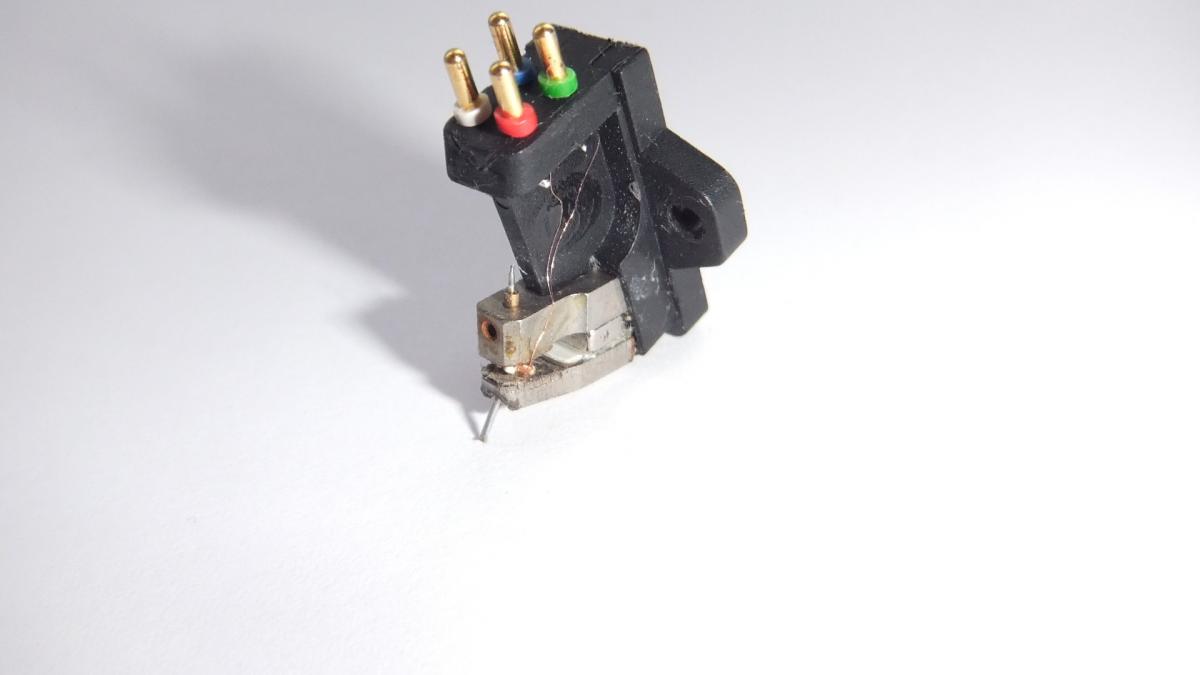

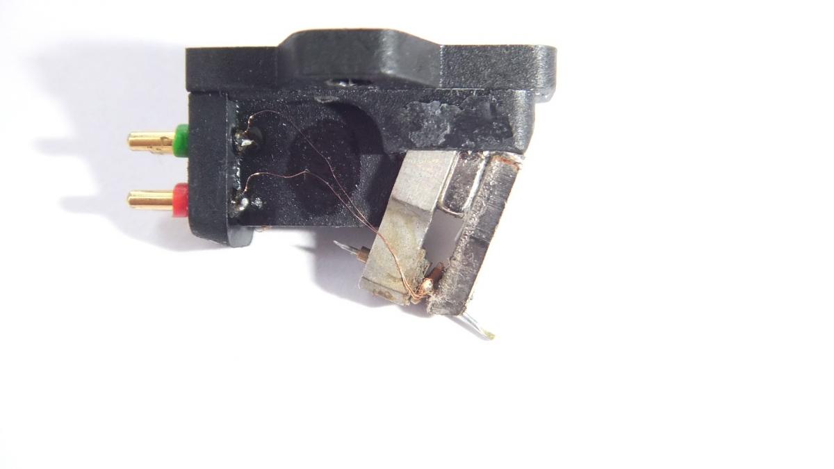

discoverN Опубликовано: 17 октября 2013 Поделиться Опубликовано: 17 октября 2013 Добрый день Всем! Объясните, пожалуйста, вероятную причину поломки MC головки Goldring Eroica LX. Головка установлена в тангенциальный проигрыватель Revox B795, работала около 5 лет, проиграно до 700 виниловых дисков, использовалось влажное проигрывание. Во время проигрывания (!) внезапно произошел перелом кантеливера (см.фотки), позади подвижной катушки, перед входом кантеливера в обойму из желтого металла, где он зажимается микровинтом. Все остальное целое. Цитата Ссылка на комментарий Поделиться на других сайтах Больше способов поделиться...
Zhanna Опубликовано: 17 октября 2013 Поделиться Опубликовано: 17 октября 2013 Добрый день Всем! Объясните, пожалуйста, вероятную причину поломки MC головки Goldring Eroica LX. Головка установлена в тангенциальный проигрыватель Revox B795, работала около 5 лет, проиграно до 700 виниловых дисков, использовалось влажное проигрывание. Во время проигрывания (!) внезапно произошел перелом кантеливера (см.фотки), позади подвижной катушки, перед входом кантеливера в обойму из желтого металла, где он зажимается микровинтом. Все остальное целое. В указанной Вами точке кантилевер уже заканчивается. Именно здесь он соединяется со струной, которая держит катушку и кантилевер. Вероятно струна оторвалась. Цитата Ссылка на комментарий Поделиться на других сайтах Больше способов поделиться...
Tom Waits Опубликовано: 17 октября 2013 Поделиться Опубликовано: 17 октября 2013 использовалось влажное проигрывание. Это Ваш ответ на Ваш вопрос . Цитата Ссылка на комментарий Поделиться на других сайтах Больше способов поделиться...
discoverN Опубликовано: 17 октября 2013 Поделиться Опубликовано: 17 октября 2013 Это Ваш ответ на Ваш вопрос . Tom Waits Из какого материала сделана струна, что отказаться от влажного проигрывания? Скажите, пожалуйста, почему на фото видно продолжение кантилевера (белый металл), который выходит из желтой обоймы, что, тогда зажимает микровинт? Цитата Ссылка на комментарий Поделиться на других сайтах Больше способов поделиться...

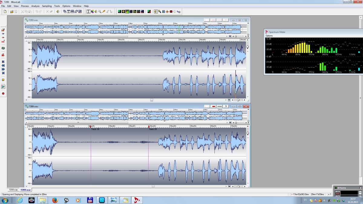

discoverN Опубликовано: 17 октября 2013 Поделиться Опубликовано: 17 октября 2013 Это Ваш ответ на Ваш вопрос . Скажите, пожалуйста, как можно объяснить видимые низкочастотные артефакты в промежутках треков (скан), которые присутствуют на старой головке Goldring Eroica за 5 минут до поломки и их отсутствие на том же треке, после установки, такой же, новой головки? Могут эти артефакты быть предвестником скорой поломки? Цитата Ссылка на комментарий Поделиться на других сайтах Больше способов поделиться...
Zhanna Опубликовано: 17 октября 2013 Поделиться Опубликовано: 17 октября 2013 Tom Waits Из какого материала сделана струна, что отказаться от влажного проигрывания? Скажите, пожалуйста, почему на фото видно продолжение кантилевера (белый металл), который выходит из желтой обоймы, что, тогда зажимает микровинт? Дело не материале струны. Она приклеена к кантилеверу. Это не продолжение кантилевера , это- судя по всему гильза для крепления противоположного конца струны. Ее микровинт и зажимает. Цитата Ссылка на комментарий Поделиться на других сайтах Больше способов поделиться...
discoverN Опубликовано: 17 октября 2013 Поделиться Опубликовано: 17 октября 2013 Дело не материале струны. Она приклеена к кантилеверу. Это не продолжение кантилевера , это- судя по всему гильза для крепления противоположного конца струны. Ее микровинт и зажимает. Зачем зажимать гильзу через обойму из желтого металла, почему нельзя непосредственно? Такое впечатление, что противоположная часть струны запаяна в конце гильзы. Если учитывать, что кантилевер сделан из алюминия, струна, очевидно, должна быть из немагнитного материала, чтобы не взаимодействовать с полем неодимового магнита? Цитата Ссылка на комментарий Поделиться на других сайтах Больше способов поделиться...
Zhanna Опубликовано: 17 октября 2013 Поделиться Опубликовано: 17 октября 2013 Зачем зажимать гильзу через обойму из желтого металла, почему нельзя непосредственно? Такое впечатление, что противоположная часть струны запаяна в конце гильзы. Если учитывать, что кантилевер сделан из алюминия, струна, очевидно, должна быть из немагнитного материала, чтобы не взаимодействовать с полем неодимового магнита? Автор думал. Кто знает почему так, а не иначе. Может струна и магнитная, а гильза играет роль экрана. Как сделано, я более-менее представляю, а вот из чего, это уже сложнее. Цитата Ссылка на комментарий Поделиться на других сайтах Больше способов поделиться...
