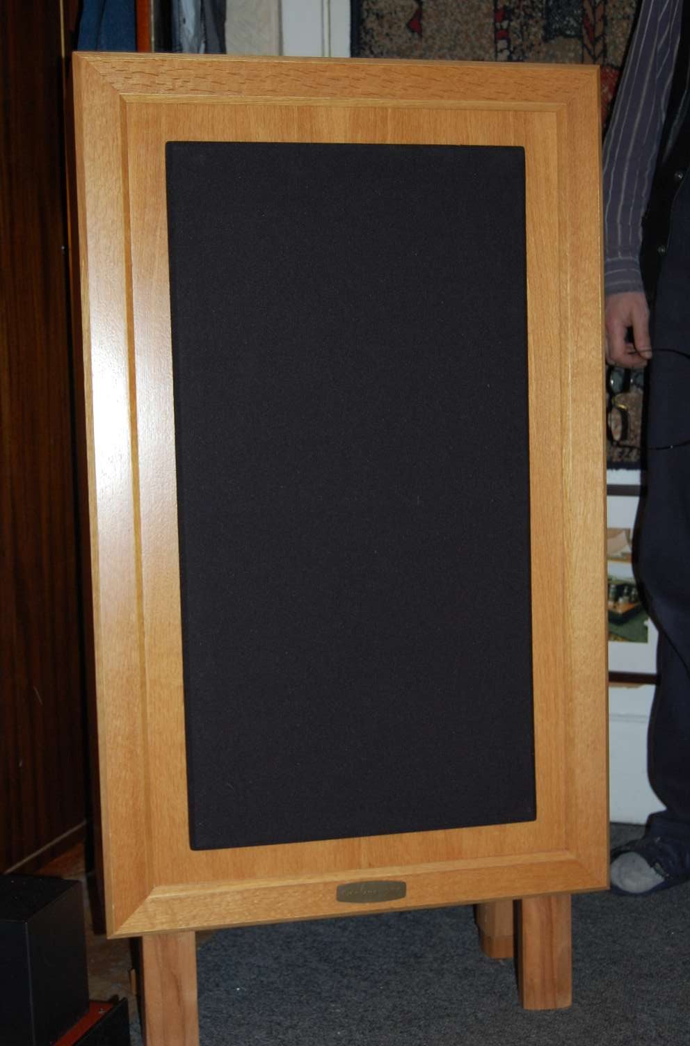

Да да. как то в детстве положил динамик в старый пустой высохший фанерный комод. Звук был прикольный....Но рассуждая об акустических системах, всё же хочется иметь возможность прослушивать разные музыкальные жанры, не только с фанерными резонансами

Тест про что был?;)8лет назад уже видел более красивые прорези в корпусах.Вы их не слямзили??
И в правду такие же.разумеется слямзил только с контрабаса.
