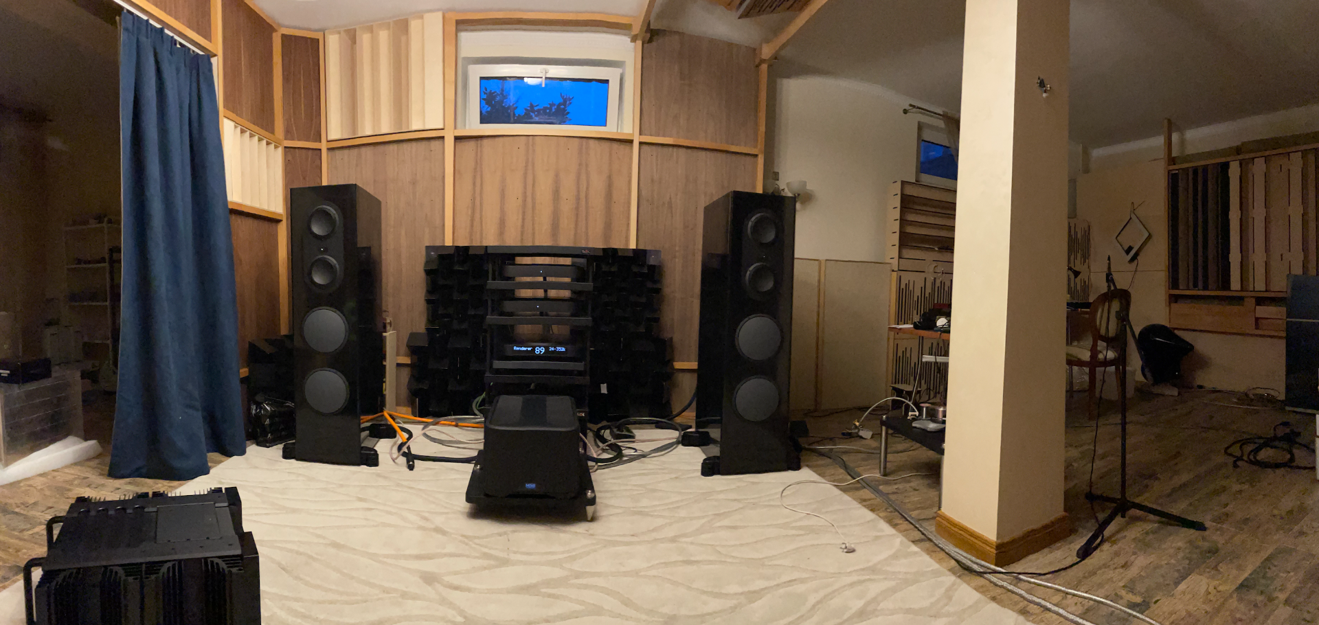

Приедет Андрей, отфоткает)))) он любитель. Я могу только на телефон. Да и подвал мой скорее мастерская чем кдп)))
Только что, ansouv сказал:
Олег, а есть характеристики КдП?
Rt60? Далеки от идеала. Размер 5*8,5*3,2

Олег, а можно ещё фото задней стены и боковых. Обработка интересует.
тож самое. бетон 300-400 мм минваты и каркас с фанерой перфорированной

3 часа назад, shd911 сказал:
А идеал какой?))
Как на твой ух по сравнению с прежней комнатой?
1 минуту назад, Flaesh сказал:
А идеал какой?))
Где ты был, в какой то момент трансформаций стало 0,2. Но пару октав и сильно ниже, из за однородности поглощающей конструкции. Если этот б косяк исключить то 0.25…0,3 вполне гуд. Сейчас же более 0.42(((. И есть призвук от гипсового потолка.
41 минуту назад, Flaesh сказал:
А идеал какой?))
Rt60: 0,3 x (V/100 m3)^1/3 +- 50 ms from 200 Hz to 4 kHz, typically 200 to 400 ms
38 минут назад, shd911 сказал:
Насколько более? Мне кажется, что всё нормально, если 0.45, например.
40 минут назад, shd911 сказал:
Дребезг?

10 часов назад, ansouv сказал:
Дребезг?
есть узкие косяки до 0,55 и самом неподходящем диапазоне. и как оказалось именно из за гипсокартона на потолке.
1 час назад, shd911 сказал:
Натяжной потолок не решит проблему? Интересно бы посмотреть, конечно, файл измерений. С правой стороны тоже шторы просятся.
Как диагностировал?
Только что, Flaesh сказал:
Как диагностировал?
Там на фотке не видно, но наверху 2 балки и куча панелей. Когда акустика стояла у столба как раз над фронтом акустики они располагались. Немного помогало. А диагностировал включив рта и иопнув пл потолку))
2 минуты назад, shd911 сказал:
Я со стеной и полом так поступал)). Но не в диапазоне RT60.
